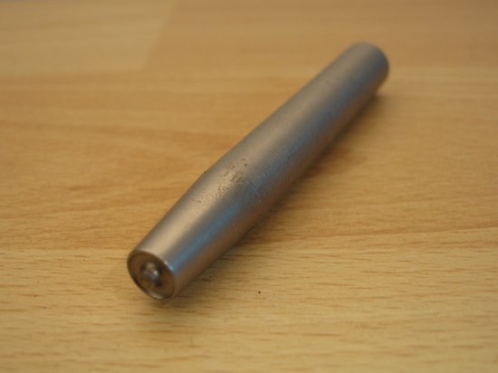

Hoi Erik , bedankt voor je reactie, maar ik weet niet welke ik nodig heb als ik die site zie, er is volgens mij geen 1 die er echt op lijkt, ik stuur hierbij een foto van welke ik nodig zou hebben. Jij hebt r meer verstand en ervaring van dan ik, misschien kun je mij helpen om de juiste uit te kiezen, alvast bedankt.
Re: restauratie ww2 us m1 airborne liner.
Oei, jouw setter ken ik niet. Ik gebruik de gangbare setter, waarin een gat en een 'kuiltje' zit. Met het gat over de geplaatste rivet met schijfje zet je het schijfje vast, daarna knip je de rivet tot plm. 2 mm boven het schijfje af en je slaat 'm met het 'kuiltje' in de setter vast.
