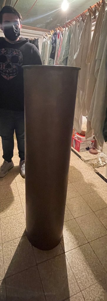

Ik ben op zoek naar informatie over een huls die ik ben tegengekomen.
De huls is ongeveer 120 cm hoog en heeft een diameter van ongeveer 30 cm.
Op de onderkant staat het jaartal 1935 en een E en een i en L/45/50.
Nou heb ik al menig uur besteed aan het zoeken naar informatie op het internet maar ik kom niet verder.
Hopelijk kan iemand mij helpen en vertellen voor welk apparaat dit soort hulsen is gebruikt.

Kan ik wel, plaats ff een foto van het bodemstempel.

Hier zijn de foto's.
Ik hoop dat je er wijs uit kan worden.

28cm skl45/50 Duits Kriegsmarine

Je hebt helemaal gelijk Tib1980. Ik ben ondertussen ook verder gegaan met mijn zoektocht en kwam uit bij een Hülsenkartusche 30.5cm skl45/50.
Deze werden gebruikt op slagschepen en bij enkele kustbatterijen zoals de Keizer Wilhelm II te Knokke.
Een lading bestond uit drie delen. Eerst de granaat, daarna de Vorkartusche en daarna de Hülsenkartusche.
En ja Pak88, dat is een goede vraag. Wat is de waarde hiervan. Ik heb geen referentie gevonden dus dat is ook nog een vraag voor mij.

zou je ter info nog eens een closeup foto willen plaatsen van de bodem van de marinehuls, met name de stempel waaruit blijkt dat het kriegsmarine is.

Op de tweede foto is het toch aardig goed te zien, rechts van de slagdop.

Dank voor de verduidelijking met betrekking tot de Kriegsmarine stempel, ammo.
Deze had ik zelf namelijk ook nog niet gezien. Dan is het dus zeker een Kriegsmarine huls zoals Tib1980 ook al aangaf.
Weet iemand wat de waarde van zo'n huls is? Ik kan namelijk geen referentie vinden op het internet.
