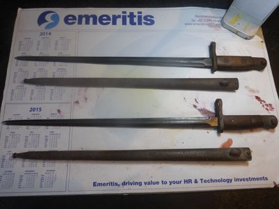

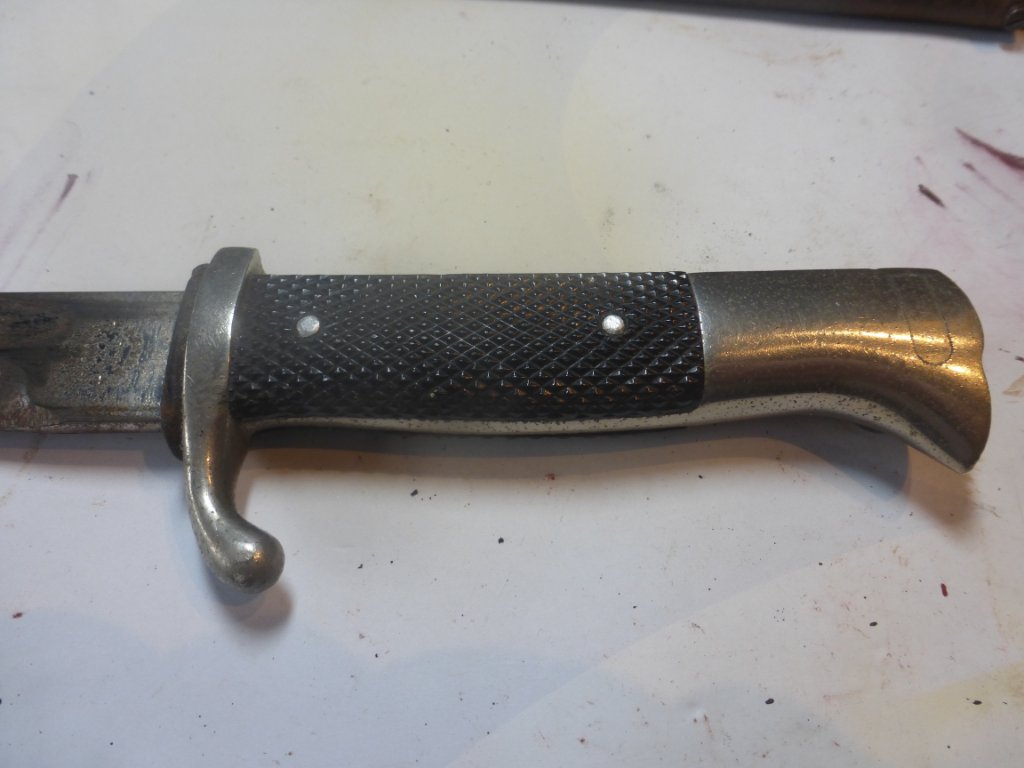

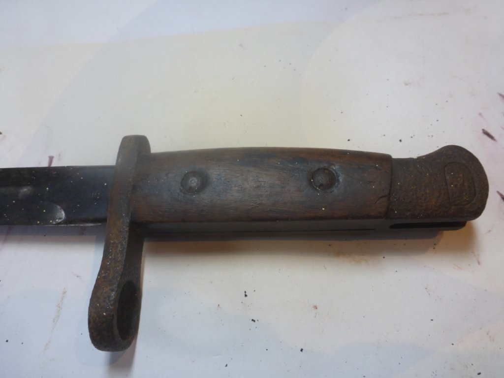

Het gaat hier om enkele bajonetten, een pistool en naar wat ik denk een dummy mortier
Alle hulp is welkom,
Wat, welk land, leeftijd, voor welk wapen enz....
Dit lijken mij de oudste.

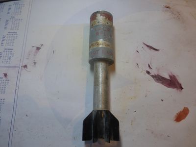

Dummy mortier??

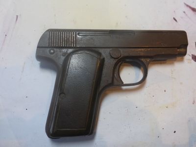

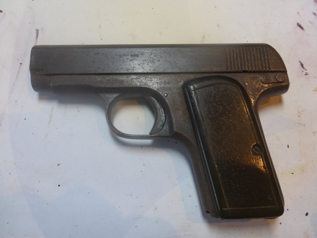

En als laatste een voor mij onbekend pistool.

Geen mortiertje maar een traangas geweergranaat.
Pistool lijkt iets van een Colt 1903 clone. Zal later eens beter zoeken.

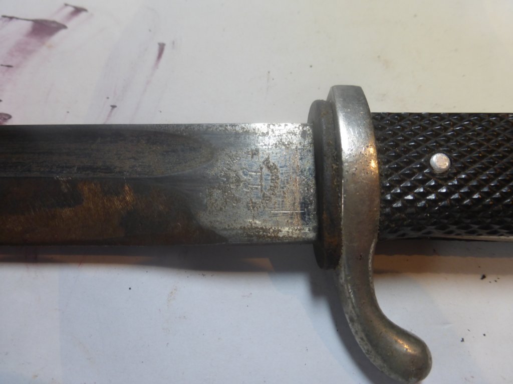

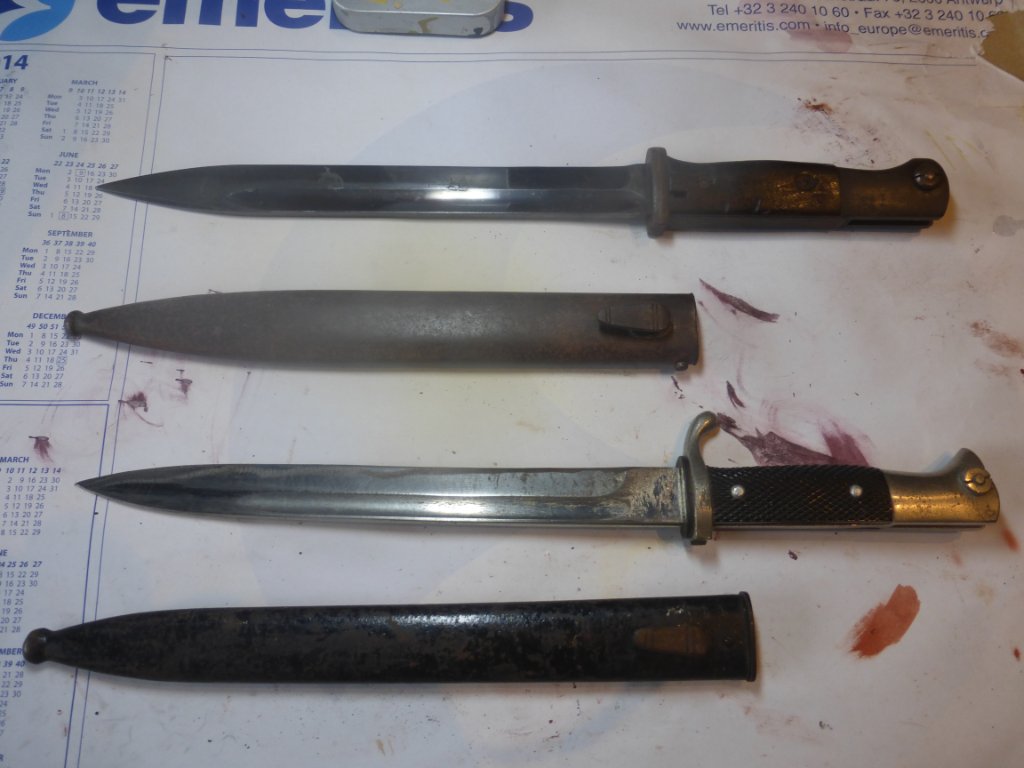

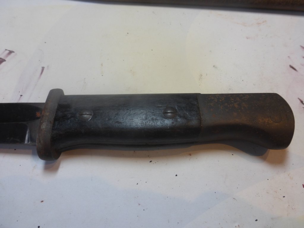

Bajonetten op foto 3, 4, 5 en 6 zijn Duitse K98 bajonetten. Het verchroomde exemplaar is een K98 paradebajonet.
Wapenolie en een poetsdoek doen wonderen. :wink:

bajonetten foto 1 en 2 voor het belgische leger ww2

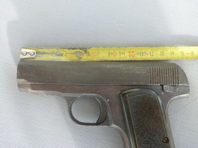

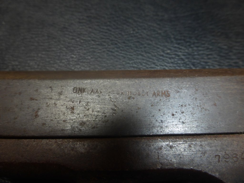

Luc, ik zie nog iets van ARMS staan op de zijkant van de slede. Is de rest weg geschuurd? Zijn er nig resten van andere tekst daarvoor of daarna?
Kan je nog eens een foto maken met iets erbij op de foto voor schaal? Kan nu moeilijk in schatten hoe groot het pistool is. Is er iets over het kaliber te zeggen? 6,35, 7,62 of misschien zelfs 9mm?

Ik heb de binnenkant van de loop eens opgemeten en kom uit op ong. 7.7mm
Dat zal dus 7.62 zijn denk ik, de loop is trouwens halfweg opgevuld met iets.
Wat ons brengt op jouw scherp oog op de slede :wink:
Ik heb daar eens een close van genomen en dat verklaart veel.
Kijk maar eens.
En hier nog de afmeting.

Hobby Arms is/was heel lang geleden een wapenwinkel in Sint Niklaas, Belgie.

Ik heb ook google nog eens afgezocht en ergens klopt er iets niet :?
Geen enkele foto te vinden (althans niet door mij) van een hammerless pistool met een releasebutton voor de slede zoals
bij het exemplaar in mijn bezit :shock:
Voor de rest zijn de gelijkenissen met het model 1903 hééél erg aanwezig.

Ook redelijk wat overeenkomsten met een FN 1906. Alleen is die is een stuk kleiner.

Heb dat eens opgezocht en lijkt er inderdaad ook goed op :?
Ik blijf nog even verder zoeken :mrgreen:
