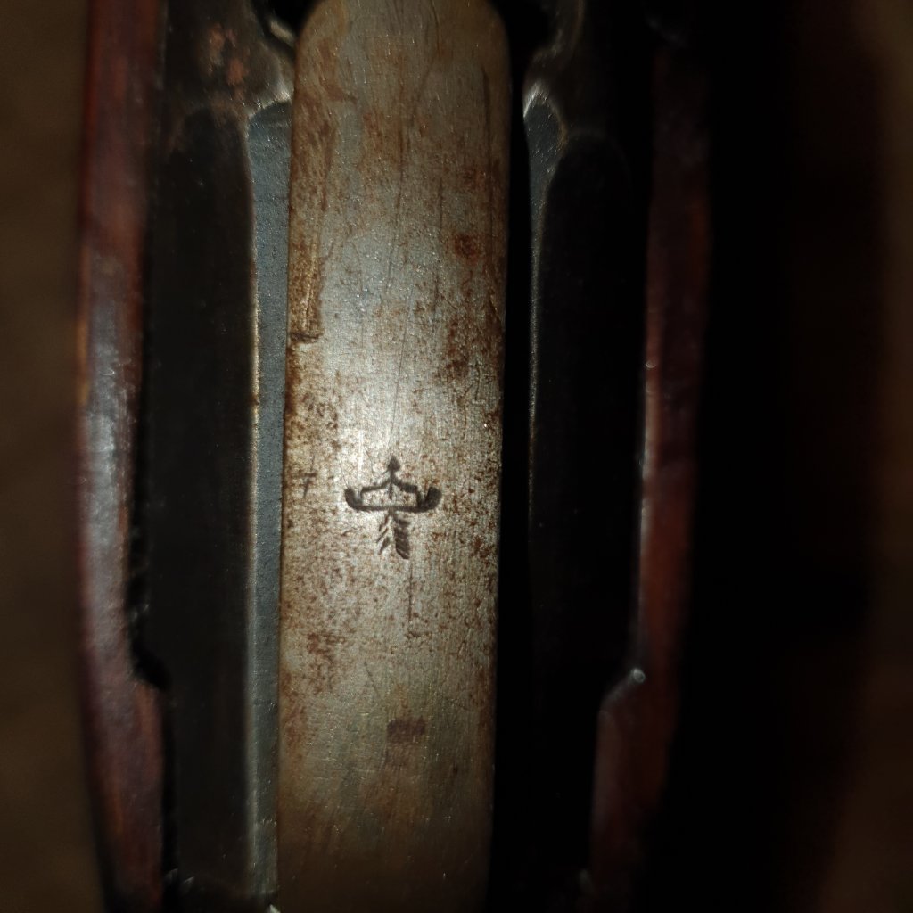

Hallo
Zoek eigenlijk hulp bij het identificeren van een oud karabijn..onklaar.
Staat geen merk of zoiets op..wie zou me kunnen helpen?
Alvast bedankt

Fotos zouden sowieso kunnen helpen...

Bij deze foto's

Finse of Fins gebruikte Mosin-Nagant

Onderdelen van het geweer zijn van Russische makelijk maar de extra beugeltjes voor de riem zijn onmiskenbaar Fins. Finland heeft buitgemaakte Russische wapens in eigen dienst genomen maar ook de onderdelen gebruikt om wapens opnieuw samen te stellen aangevuld met Finse onderdelen.
Qua model is het een M91/30.
De stempel op de trekkerbeugel is trouwens ouder dan 1936 wat doet vermoeden dat er wat herstelwerk is uitgevoerd in Finse dienst.

Zoals Racefiets al vermeldt, is dit een Sovjet-Russisch M1891/30 geweer uit 1936. Dus geen karabijn. Uitgaande van de stempels op de kamer is hij vervaardigd in het arsenaal van Izhevsk. Op de kamer staat een driehoekige stempel met daarin een opwaartse pijl, het logo van Izhevsk van na 1928. Boven het jaartal staat het wapen van de Sovjet-Unie.
Ook de houten kolf is origineel Sovjet-Russisch. Dit is te zien aan de ronde stempel. Helaas is het logo te onduidelijk om te lezen, maar vermoedelijk staat er de afkorting РСФСР (RSFSR-Russische Socialistische Federatieve Sovjet Republiek) in.
De pijl en boog stempel op de eerste foto, staat volgens mij op de grendel. Dit is het logo van Izhevsk van voor 1928. Door wie de oudere grendel op het geweer is gezet, dat blijft gissen. Dit kan door de Sovjets zijn gedaan, maar ook door de Finnen want het geweer is Fins doorgebruikt. Dit is o.a. te zien aan de vierkante stempel op de kamer. In deze stempel staan de letters SA. Dit betekent dat het geweer eigendom is van het Finse leger (Suomen Armeija). Ook de wapenriembeugels zijn Fins.
Gedurende de Fins-Russische winteroorlog van 1939/40 maakte het Finse leger veel wapens buit op het Sovjet leger. Het is daarom goed mogelijk dat jouw geweer ook op deze manier bij het Finse leger terecht is gekomen. Finland hergebruikte veel buitgemaakte Sovjet-Russische wapens. Na de oorlog zijn veel van deze Mosin Nagant geweren bij de Finse burgerwacht terecht gekomen.
