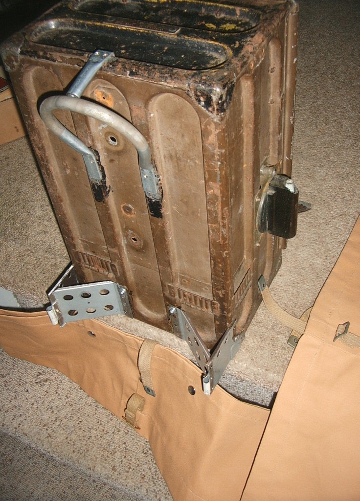

Lang geleden een WS 18set waarvan door een zendamateur het "on"nodige was afgeslepen/ verwijderd o.a draagbeugels. Die begint nu weer in presentatie staat te komen, met autentieke en reproductie delen. IPV een restauratie topic leek het mij leuker om dit te mixen met zaken die andere leden doen.
Bij deze:

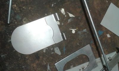

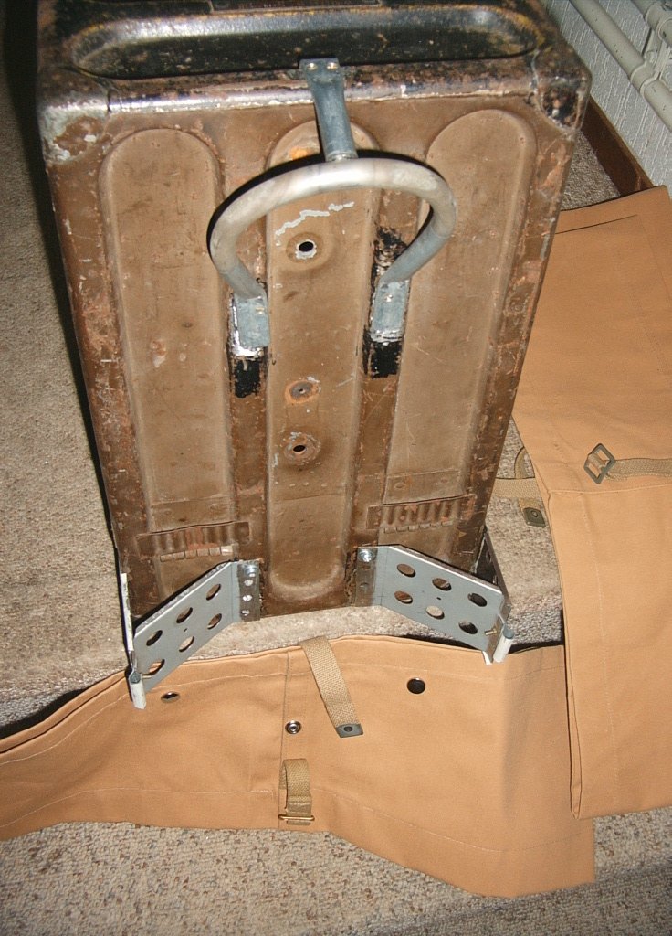

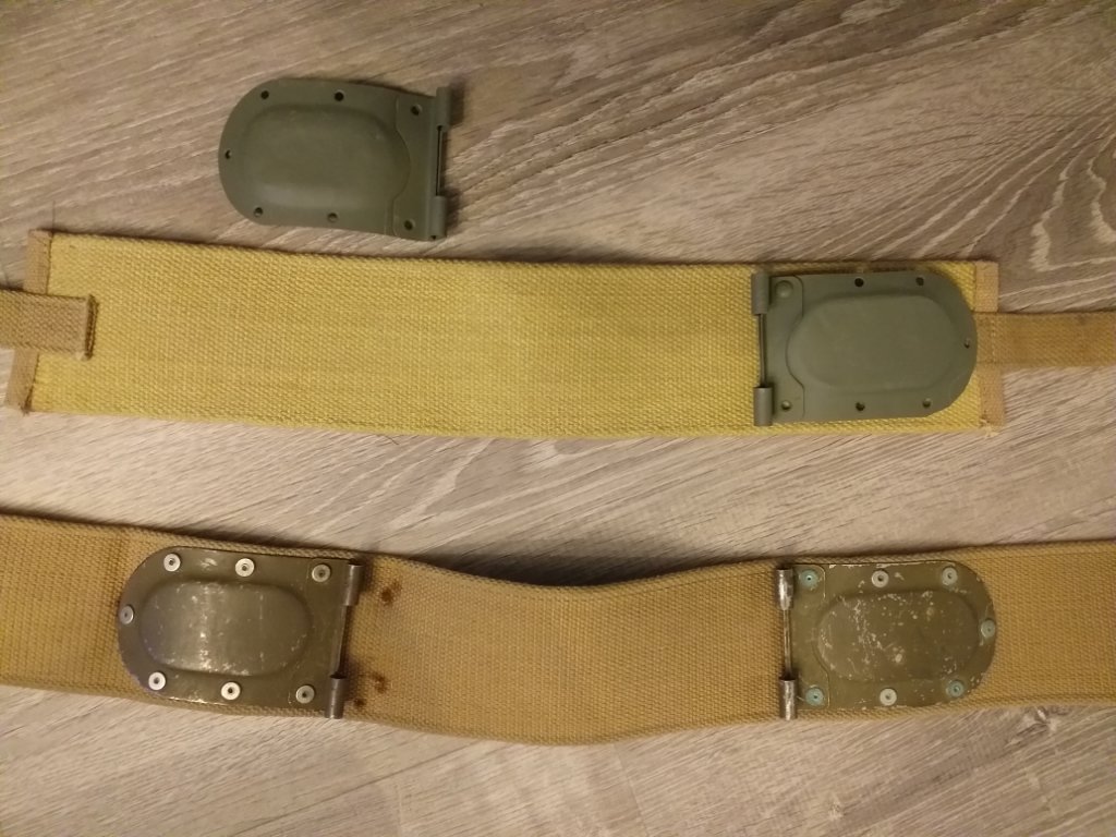

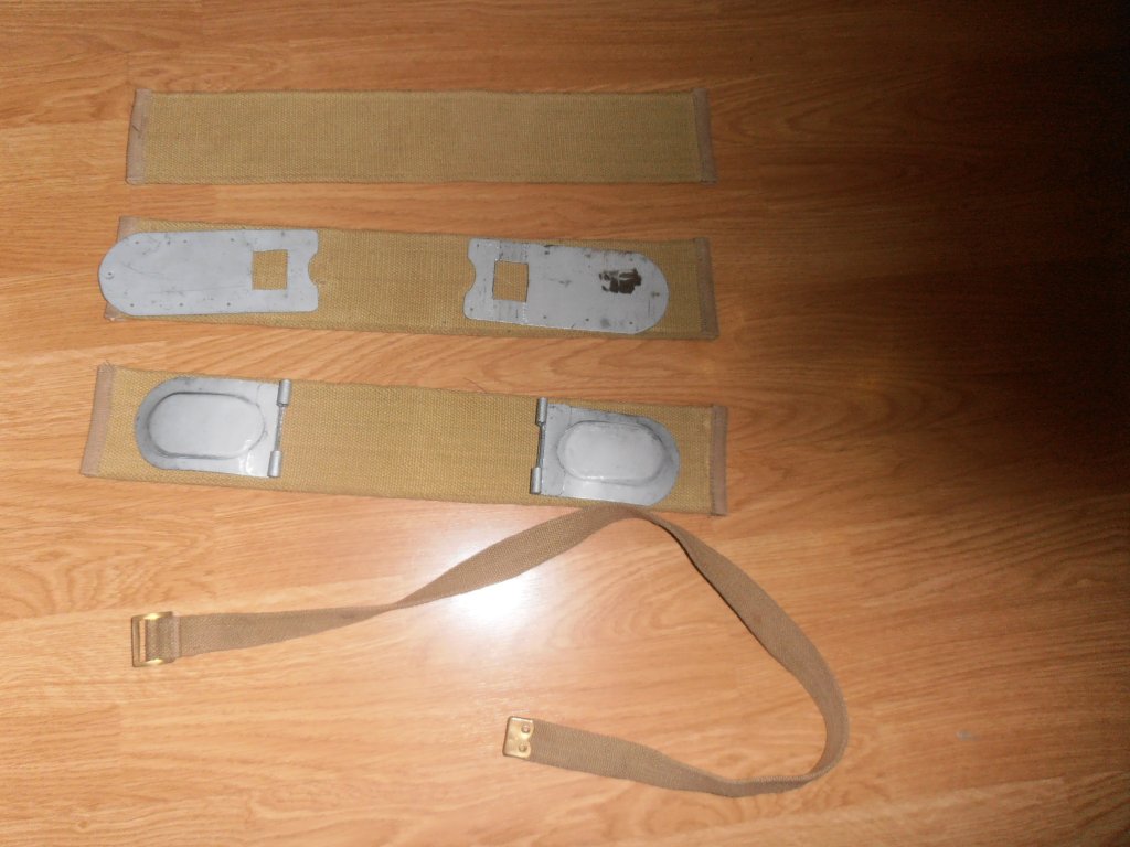

De metaaldelen achter nagemaakt met maten opgemeten door een vriend van zijn origineel. De metaalplaat is afkomstig van beplating van een oude computer! :lol:

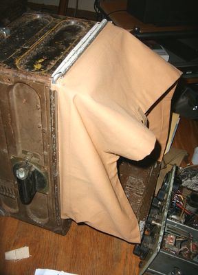

Buis gedeelte is gemaakt van hydroliek buis professioneel rondgebogen op maat door de (vrachtwagenhijskraan) firma.
De hoes is een zelfgemaakte repro (van tentdoek).

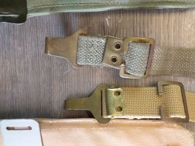

Pas toen ik de hoes wilde bevestigen kwam ik erachter dat de bovenste rail ook weg was! Bij de eerste poging lukte mij (tot mijn verrassing) die meteen goed na te maken.
Veel onderdelen had ik al verzameld voor dat ik de set had, o.a. de schouderriemen. Maar de riem werd een lange zoektocht. Uiteindelijk vond ik ereen zonder de draagplaatjes maar de verkoper zou me contacteren als hij ze vond want hij had ze er los bijgekocht. Ik had er weinig hoop op maar had iedergeval iets achter de hand. Tot ik er een vond te koop door een Australier in originele verpakking! De eerste versie op de wo1 model PO8 koppel. Dhoewel te groot was ik niet ontevreden over mijn versie.
Ik was echter op basis van foto's begonnen met een poging om reproductie plaat

De foto's willen niet in de juiste volgorde blijven staan dus een vervolg voordat alles door elkaar gegooid word. hier een vervolg.

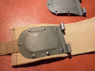

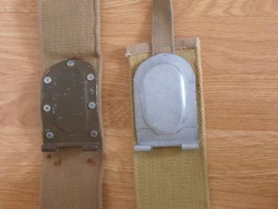

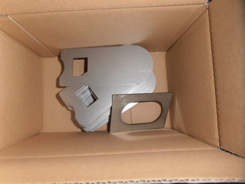

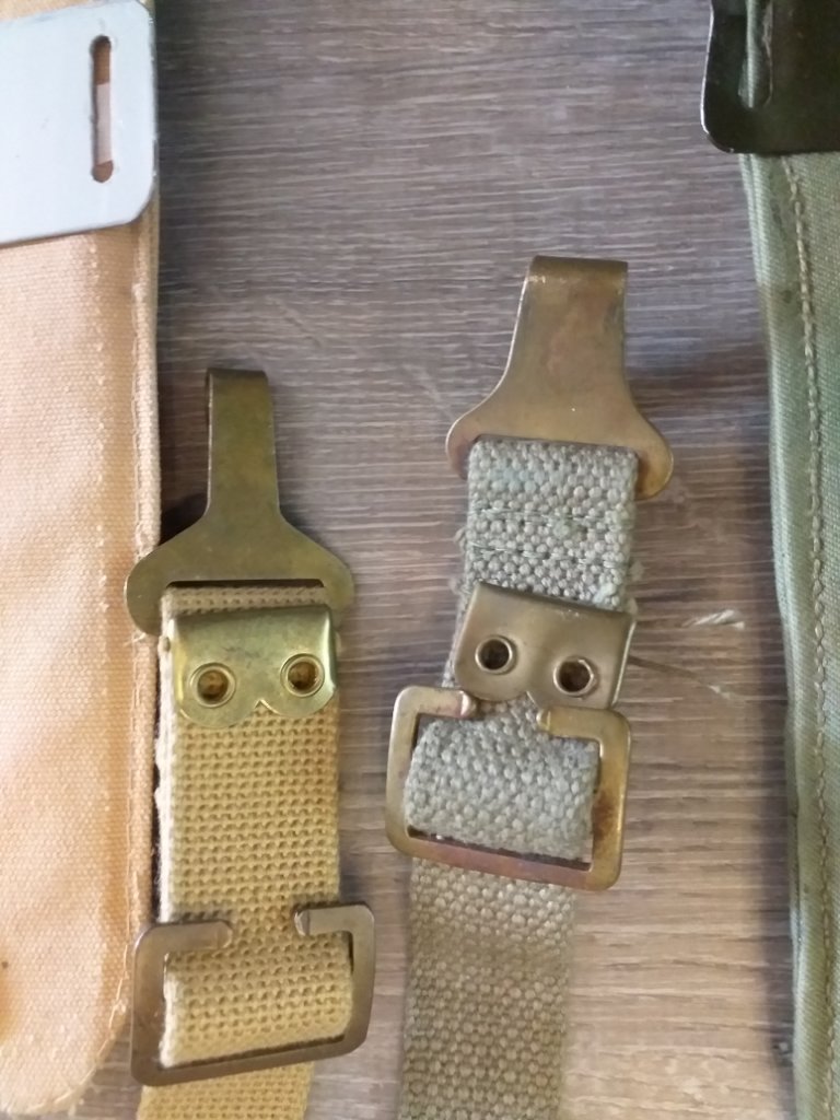

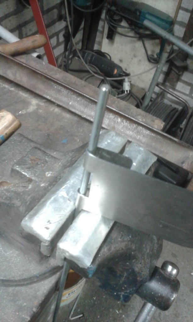

Veel onderdelen had ik al verzameld voor dat ik de set had, o.a. de schouderriemen. Maar de riem werd een lange zoektocht. Uiteindelijk vond ik er een zonder de draagplaatjes maar de verkoper zou me contacteren als hij ze vond want hij had ze er los bijgekocht. Ik had er weinig hoop op maar had iedergeval iets achter de hand. Tot ik er een vond te koop door een (Ebay) Australier in originele verpakking! De eerste versie op de wo1 model PO8 koppel. Hoewel het test plaatje te groot was ik niet ontevreden over mijn versie. Met een origineel bij de hand had ik de juiste afmetingen. De eerste proefmodel, uit computer plaat, wat bijna perfect. En ga er een paar extra maken om wat van de kosten terug te verdienen.

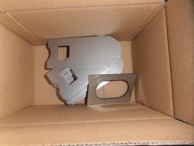

Uitslag getekend door een vriend en in een CNC bestand gezet. Deze doorgestuurd naar een lasersnijder en een aantal uitgesneden.
Met een tweetal P08 repro koppels ga ik wat genoemd word de economy versie maken. Deze waren gezien de dunnere riem populairder bij de manschappen bleek na testen.

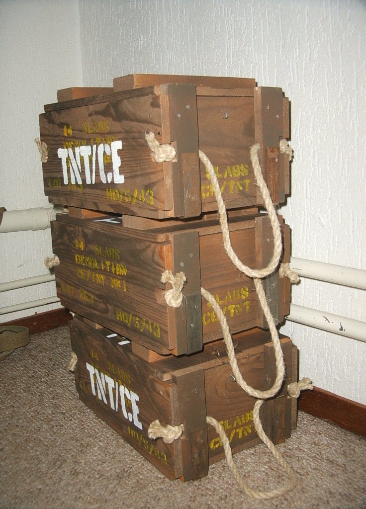

Bovenste foto replica TNT kistjes. Nagemaakt van een originele. Er zijn 2 versies (zelfde formaat maar verschilende manieren van sluiting. De bovenste versie is de oudere 1ste versie. Nagemaakt van een origineel wat ik heb, Toevallig kon ik ook een latere 2de versie aanschaffen, via ebay. Deze heeft 2 zogenaamde kist sluitingen en zo uit mijn hoofs ergens vanaf 1944 in gebruik.

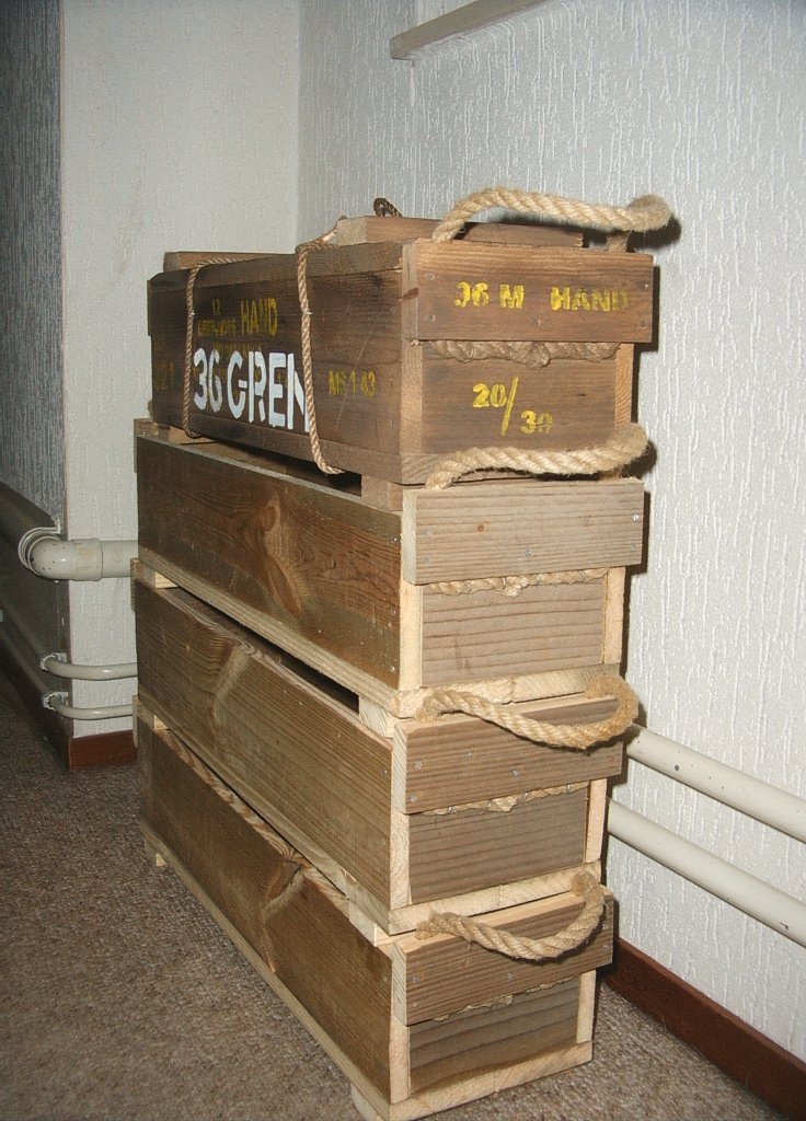

De onderste kisten zijn allemaal replica Britse 36 handgranaat kisten. De onderste ongestencilde kisten heb ik in tegenstelling tot andere die ik gemaakt heb nooit van stencil voorzien en jaren buiten als plantenbak gebruikt. Op 1 na zijn de touwgrepen weggerot maar de kistjes nog in goede staat. Mogelijk omdat ik restanten tuinplank heb gebruikt? Staan nu in de schuur. Ga ze voorzien van stencil en nieuw touw. Bewaar er momenteel gereedschap in. :lol:
De stencil letters heb ik nagemaakt van de originele tekst door de kist op mijn scanner te leggen. de gescande tektst heb ik uitgeprint en de letters uitgesneden en zo een sjabloon gemaakt. Ging sneller als een goede vergelijkbare font te zoeken.

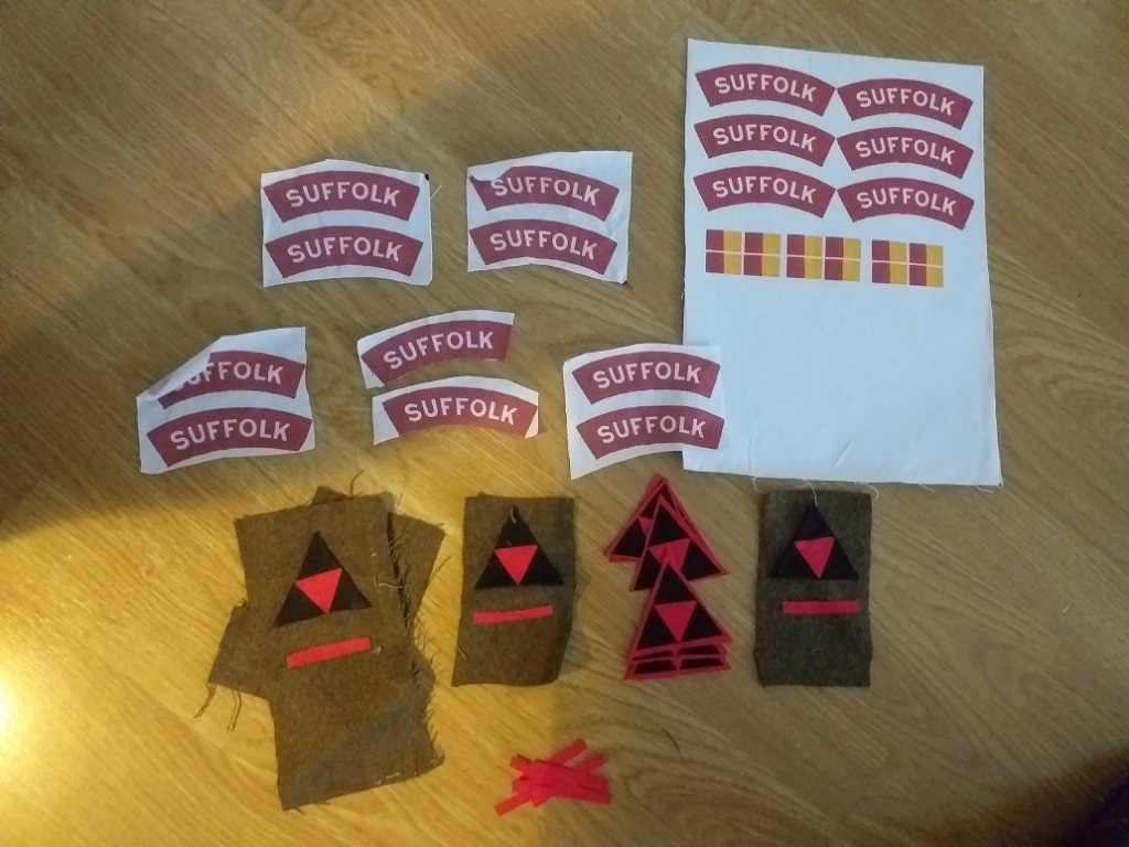

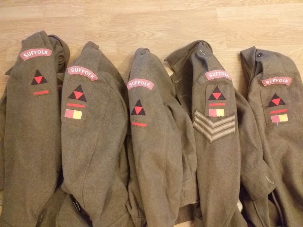

voor een herdenkigsactiviteit hier in de gemeente had de organisator een aantal Brits uitgedoste jongens nodig. Hij deed een beroep op mij en ik voorzag hem van (o.a.) 5 Britse BD jassen met emblemen, dat wilde ik graag, van de eenheid die de gemeente hadden bevrijdt. Aangezien ik moest werken met een budget van rond de €0 euro moest er wat geimproviseerd worden.
Bevrijdt door o.a. Suffolk eenheid van de 3de Divisie.
Op internet een origineel divisie embleem gevonden met maten!

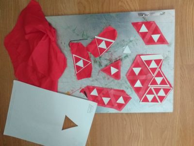

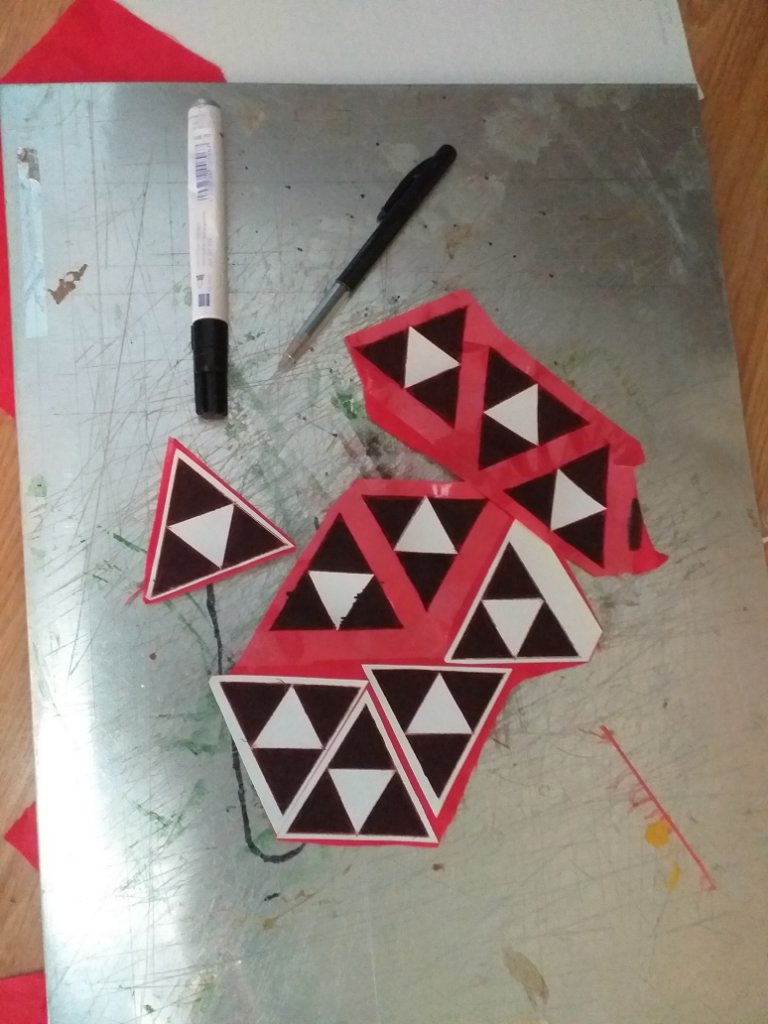

Een zwarte 3-hoek met daarin gedraaid een kleinere rode 3 hoek. Voor eigen gemak en goedkoop een geprinte versies nagemaakt.
Op een stuk sticker papier de divisie emblemen geprint en de driehoekjes uitgeknipt en op een lapje rood stof wat ik had liggen geplakt.
En dan met een oude nog werkende zwarte bus spuitverf erover steeds in dunne laagjes. En bijgewerkt waar nodig met zwarte stift.
De Suffolk titel op een stof witte , a4 geknipt laken geprint. Aan een rechthoekig rood geel embleem was te zien of de soldaat voor Normandië bij de eenheid zat, genaamd de Minden flash. Dit embleem werd ook geprint. Aan een Suffolk reenactment groep gevraagd naar de maten.
En deze heb ik of rechtstreeks als dat mogelijk was, of op BD stof als er emblemen onder zichtbaar waren.
Deze 5 jasjes heb ik niet op poppen zitten en gezien hun grotere maat size 12 - 16 goed draagbaar. Verder voorzien van infantrie helmen, webbing, broeken, 4 paar schoenen. De organisator had zelf nog een 4 tal uniformen geregeld, incl emblemen, met uitrusting.

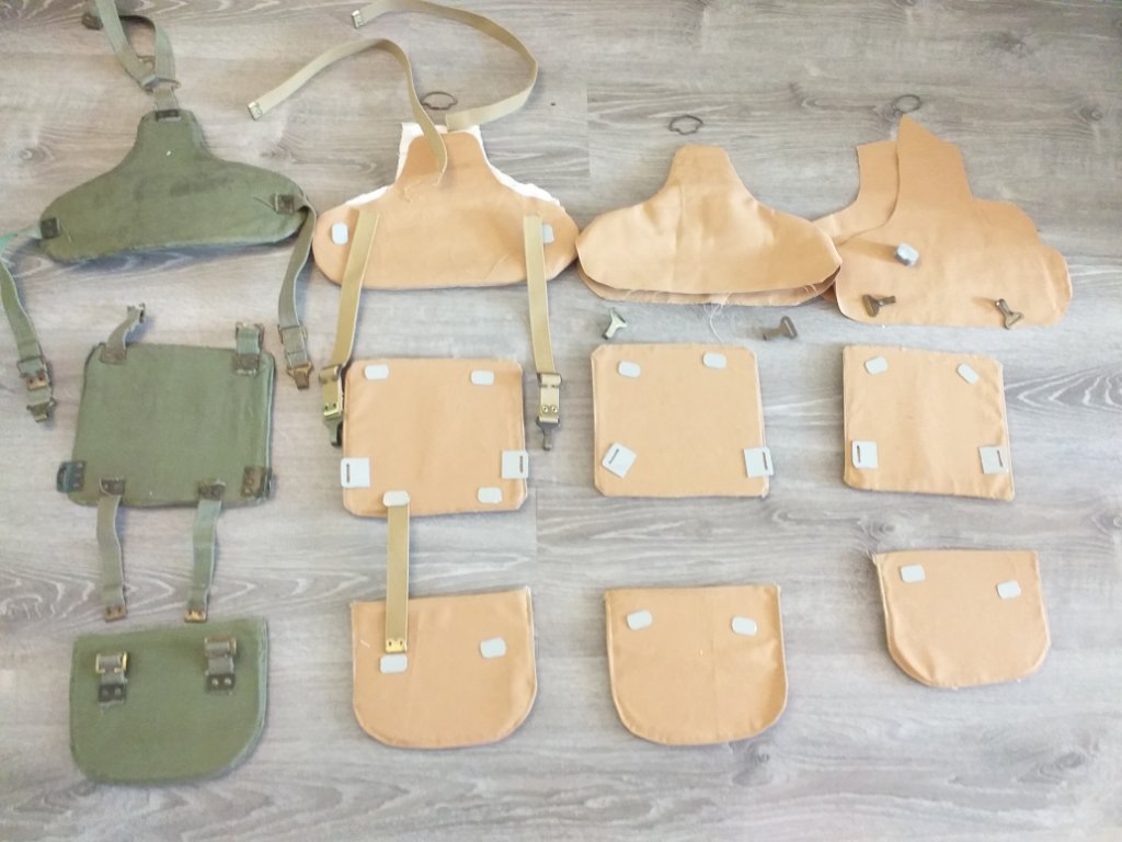

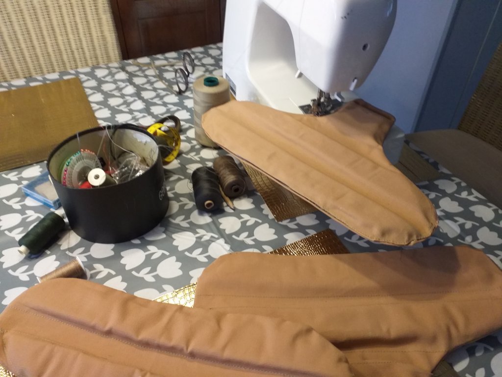

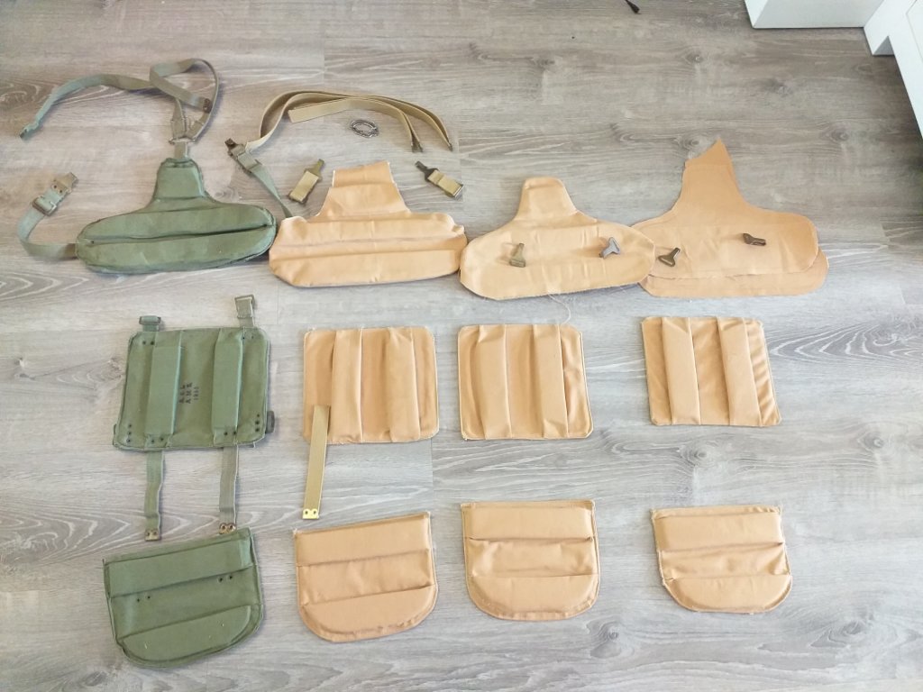

Een van mijn lopende projecten: Britse MRC body armour. Grote stappen gemaakt de laatste tijd . Ligt nu (weer) stil want moet extra schuif gespen bijeen sprokkelen. In al die Britse uitrusting zitten er altijd meerdere verwerkt. Ik moet kiezen wat ik eerste afmaak. :lol:
Als voorbeeld een Belgische, Hoewel niet geheel identiek goed genoeg

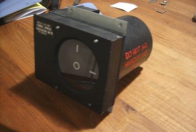

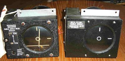

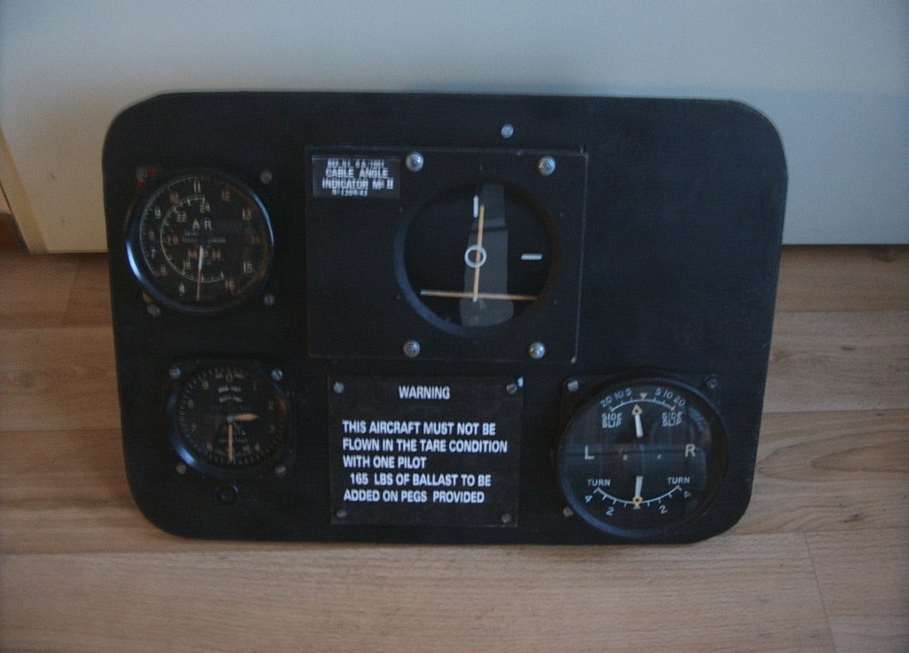

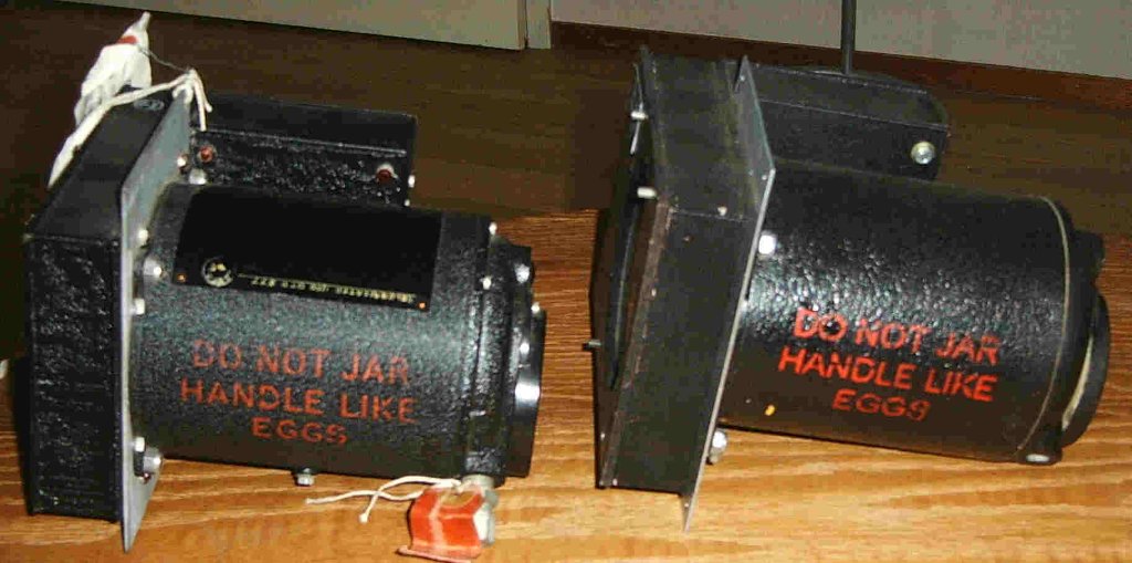

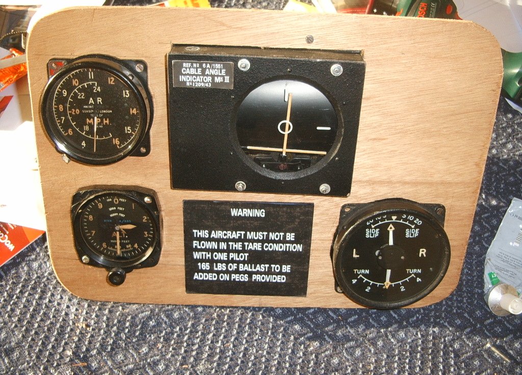

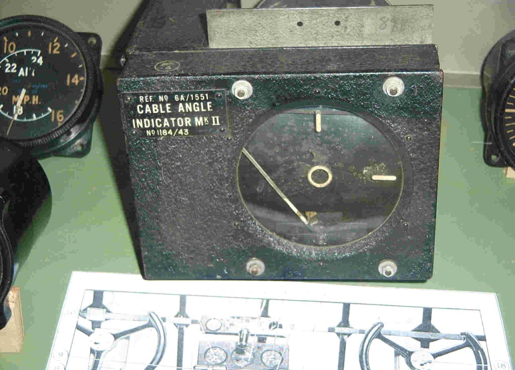

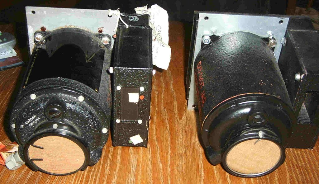

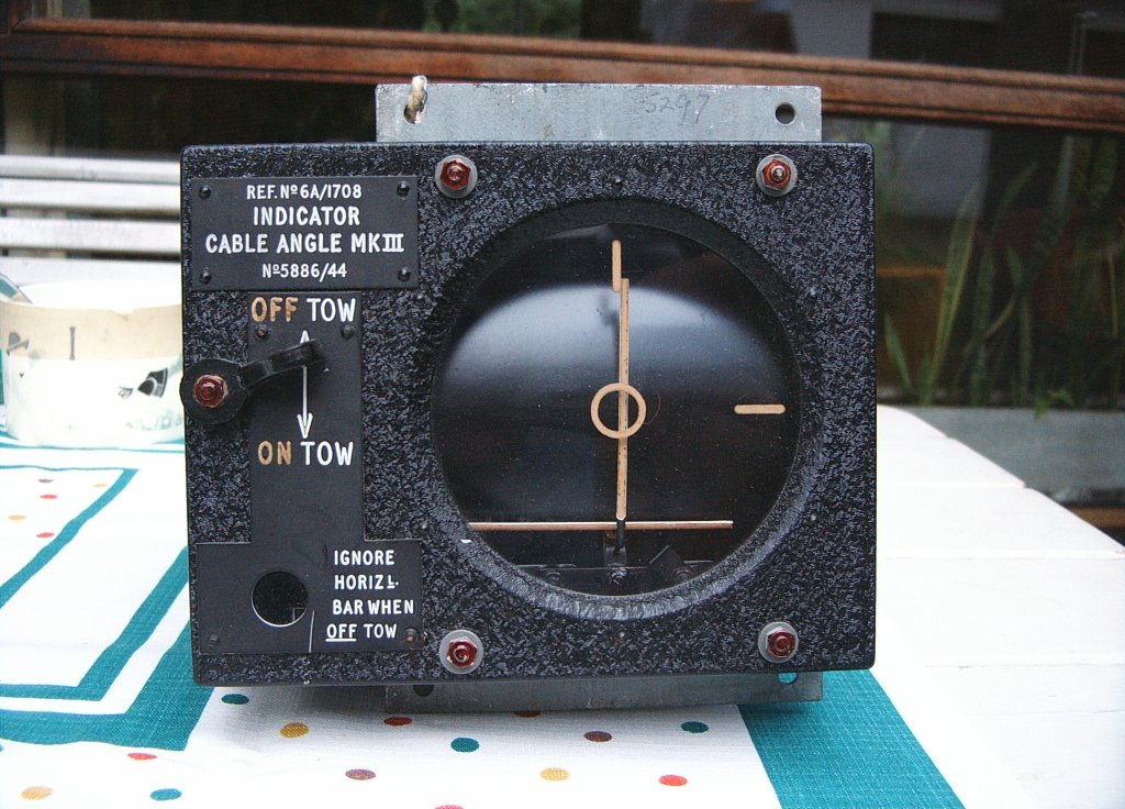

Bij deze een project uit oude doos waar ik zeer tevreden mee ben, omdat die gemaakt is voordat ik een origineel in mijn bezit had. Tegen de tijd dat hij bijna af was kon ik voor een zeer schappelijk prijs (enige bieder) een latere versie bemachtigen. En ik kreeg korting omdat de verzender, een commercieel piloot bleek later, weg moest voordat hij het kon opsturen. dus verzending liep nogal wat vertraging op.
De latere versies (MKIII) staan nog wel eens te koop, de door mij gewilde MKII zijn eigenlijk op 1 hand te tellen. Het gaat om een Horsa glider instrument Cable angle indicator, bij de glider pilot bekend als "angle of dangle". Dit instrument combineerde 2 instrumenten. En gaf aan de positie van de glider achter het sleeptoestel, zeer nuttig bij slecht zicht waar het sleeptoestel niet meer te zien was.
Een zeer zeldzame MKII in de collectie van Wolfheze glider collectie.
De MKII is waarschijnlijk zeldzaam om 2 redenen. 1) Ze zaten in de operationele Horsa's en vele hebben de operaties niet overleeft. 2) De Horsa (MKI) kregen ergens (eind) 1944 een update van de AOD en de MKII werden vervangen door MKIII. En de MKII Horsas kregen waarschijnlijk standaard een MKIII versie. Van een Britse nazaat van een gliderpilot, Horsa / gliderpilot regiment verzamelaar, kreeg ik werkelijk fantastische bouw tekeningen en fotos toegestuurd inclusief afgietsels van moeilijke onderdelen.

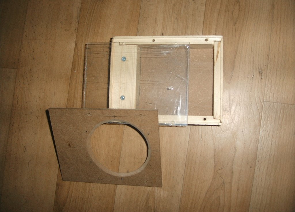

"Ruwe" onderdelen gemaakt mbv de tekeneningen.
Bijna klaar kort voordat ik mijn originele MKIII verkreeg.
Een MKIII versie niet de mijne.
Mijn kopie, met wijzers, gemaakt nadat ik mijn MKIII had binnen gekregen (gedeeltelijk rechts zichtbaar. Ergens heb ik betere maar mogelijk nog op mijn antieke pc die ik waarschijnlijk niet helemaal heb leeggetrokken.
En de gaatjes in de bevestigingsplaat heb ik dicht moeten solderen omdat die bij een MKII niet op de hoeken zitten (zie foto1) :oops:
Laatst gewijzigd door Jim op 09 jul 2022, 12:05, 1 keer totaal gewijzigd.

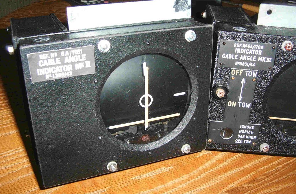

Net als ik nog eeven in een ander mapje snuffel kom ik een paar betere foto's tegen van origineel en reproductie AOD. Die wilde ik toch niet even onthouden.
Mooiste compliment heb ik ooit van een wo2 RAF vliegtuig instrumenten verzamelaar gekregen. Zijn originele MKIII versie staat als voorbeeld in mijn begin verhaal. Hij bekeek mijn repro van alle kanten en vroeg vol bewondering waar ik die opgeduikeld had. Toen drong het mij door dat hij meende een origineel te bekijken! Als hij het had opgetild dan was het gewicht verschil, repro hout/ kunststof, origineel metaal meteen gemerkt.

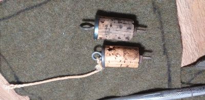

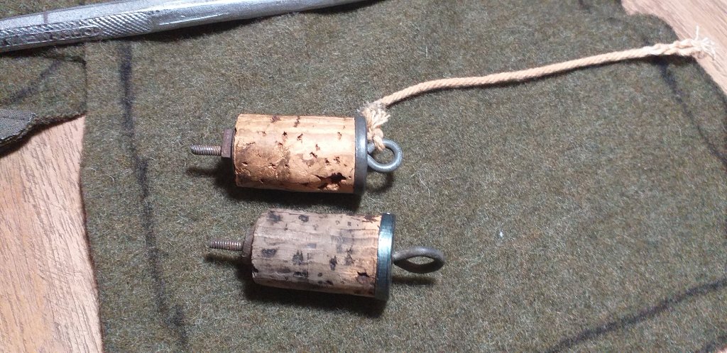

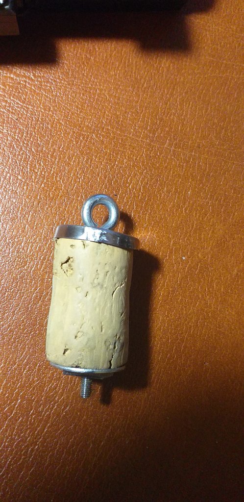

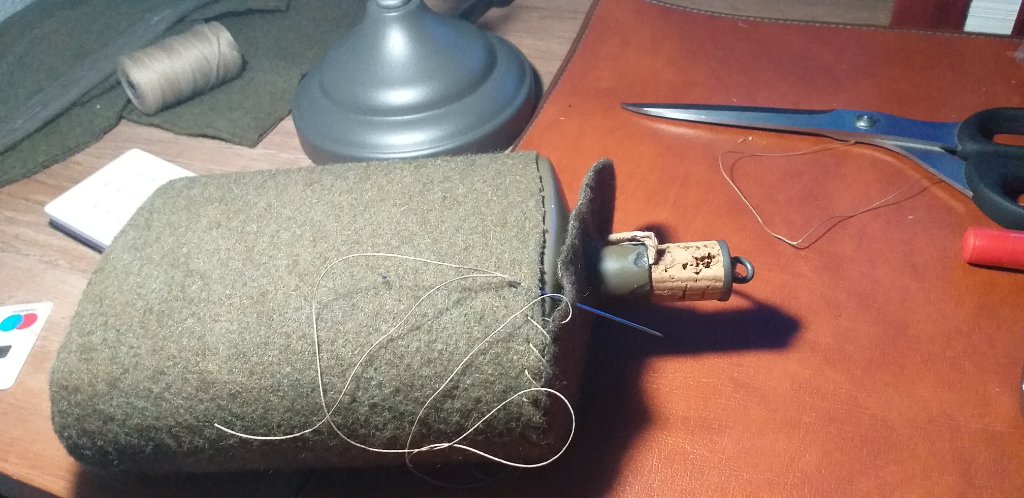

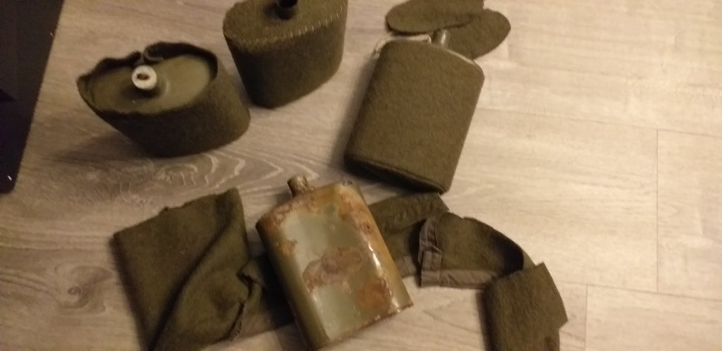

Bij deze zou ik een recent spontaan projectje willen laten zien. Voor een activiteit komend september 2024 ben ik bezig 10 Britse uitrustingen bijeen aan te verzamelen. Bij verschillende verkopers ben ik geslaagd om in grotere aantallen in te kopen. Zo heb ik een partijtje Veldflessen kunnen aanschaffen. Maar met deze en eerdere aankopen zat ik echter ook met een aantal "kale " veldflessen. Geen vilten hoes en of kurk. Nu heb ik 9 complete veldflessen en een 6 -tal "kale". Een 5 tal ga ik nu verkopen. een daarvan heeft grote roestplekken en op 2 plaatsen zelfs door het metaal.
Om de kosten van de aanschaf enigszins te drukken, gaat het overbodig materiaal weer in de verkoop. Om de flessen aantrekkelijker te maken en om te voorkomen dat vroegtijdig mogelijk gedumpt worden heb ik besloten ze aantrekkelijker te maken voor reenactors/verzamelaars. Ik heb als eerste eigen repro kurken gemaakt. Ik weet dat ongebruikte kurken zeer schappelijk nog te krijgen zijn, maar om de verkoop /aanschaf kosten te drukken maak tik ze gratis na. Twee originele kurken:

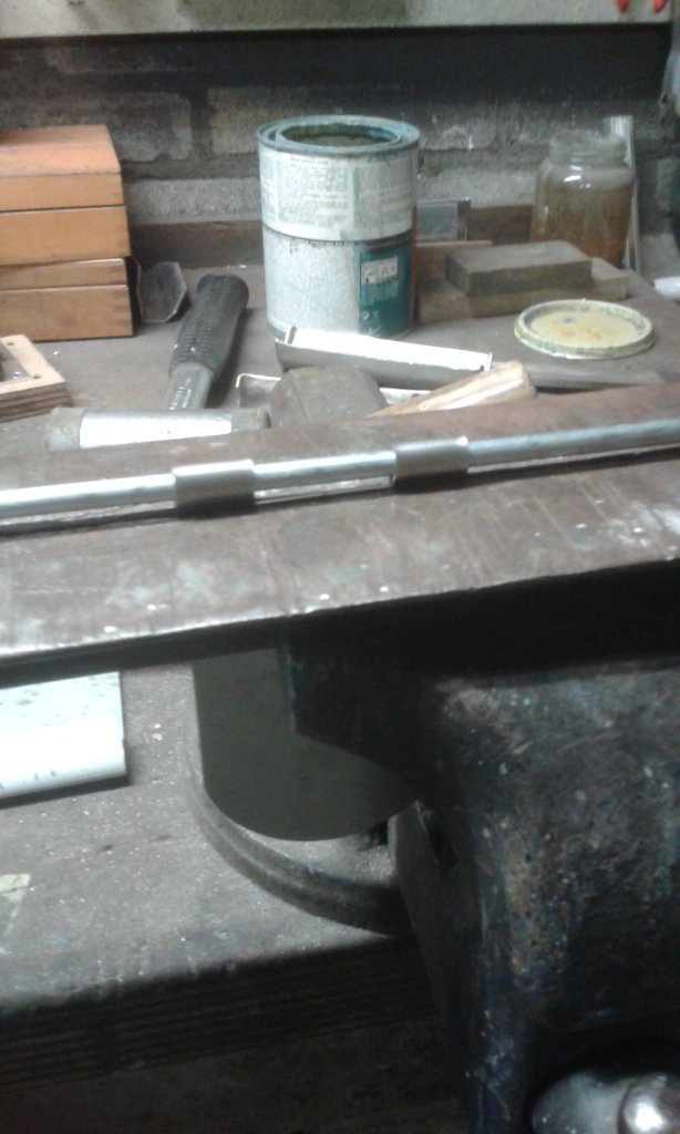

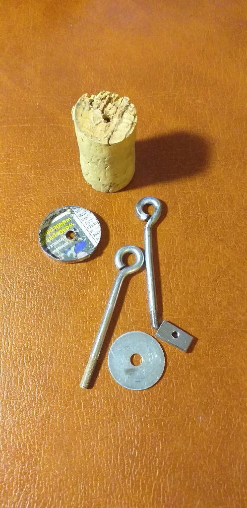

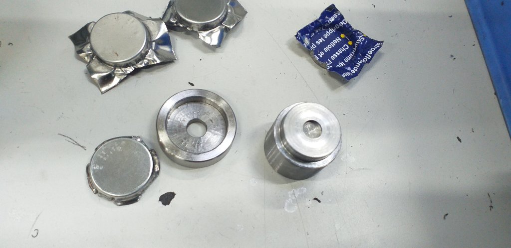

Op het werk in minuten dat mijn machine liep aan een pers malletje voor de kapjes gemaakt een malletje voor de buiten maat en een voor de binnenmaat. Uit een leeg WD40 spuitbus heb ik plaatjes geknipt. Deze tussen de malletjes gedaan en in een bankschroef ineen geperst.
Zo een aantal kapjes geperst en de meest strakke uitgezocht en de randen glad geschuurt. Daarna gaatjes geboord. Van de haken van oude (gratis) kleding hangers heb haakjes gemaakt en M3 draad aan gesneden. Uit een stukje afval plaat heb ik m3 moertjes gemaakt. En een aantal bijeen sprokkelde ringetjes. Een kurk uit de keuken lade.
Gaatje door kurk boren en in elkaar schroeven.
Nu nog afwachten of mijn collega's daadwerkelijk de beloofde kurken doneren.
Teven uit (iets te groen) vilt hoezen geknipt en inelkaar genaaid.
[attachment=0]
Garen is overigens wel origineel. :lol:

Bijzonder mooi gemaakt. Waarvan heb je de groen vilten hoezen gemaakt?

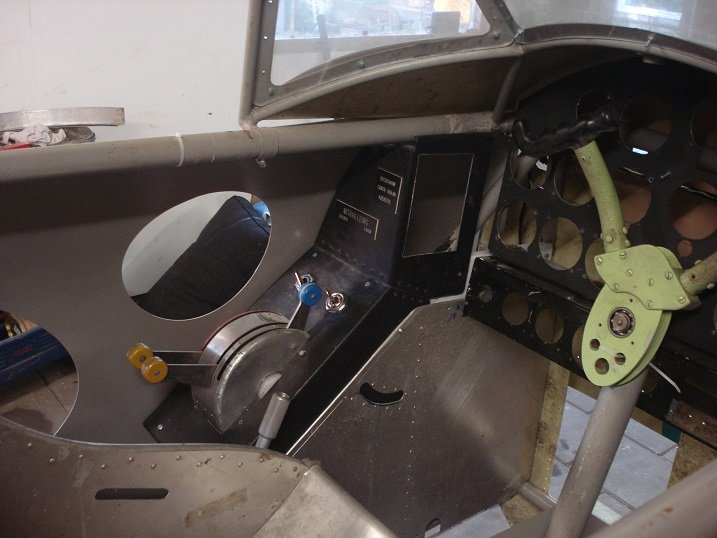

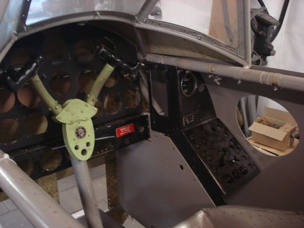

Mijn Fokker G.1 stuurhuis.
