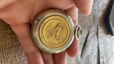

Graag de mening van experts inzake dit zakhorloge. Op internet al het een en ander gevonden, echter zou ik graag horen of dit een origineel stuk of namaak is en of iemand hier meer over weet.
Graag onderbouwd, gelieve geen reacties met enkel“nep” of “namaak”

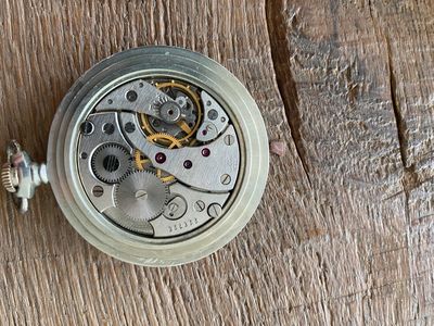

Het zakhorloge is pure fantasie en bovendien niet eens van Duitse makelij.
Echter, het zakhorloge (uurwerk) is in Rusland gemaakt en wel bij de firma Molnija (Молния). Deze firma begon met het produceren van zakhorloges in 1947! Op het binnenwerk van het zakhorloge zie je de Cyrillische inscriptie "15 камней" (15 karaats) staan.
Of de kast van het horloge ook bij Molnija is gefabriceerd durf ik niet te zeggen, maar het zal z'n oorsprong ook wel in een voormalige Sovjet staat hebben. Je komt dit model zakhorloge in vele (fantasie) uitvoeringen tegen.

Voor meer over Molnija; https://ru.wikipedia.org/wiki/%D0%A7%D0 ... 0%BE%D0%B4 .
Let bij deze foto eens op de wijzers, en het opwind mechaniek aan de bovenzijde van het zakhorloge; https://ru.wikipedia.org/wiki/%D0%A7%D0 ... _watch.jpg

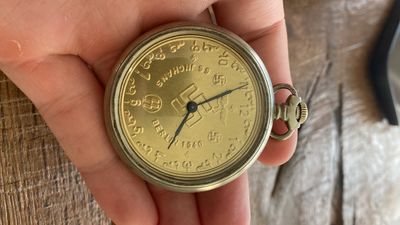

Identiek, haha. Ook het overmatige gebruik van het hakenkruis in combinatie met het SS-embleem én de fallschirmjäger doet al het een en ander vermoeden… Daarnaast wellicht leuk om te vermelden dat ik dit horloge bij de Rikketik beurs in Houten heb aangeschaft vandaag. Oostenrijkse meneer met een voorraadje van dit soort troep.

Een rode vlag is ook deze inscriptie op de wijzerplaat "ss jnohans". Wat mag dit betekenen? :?
Op zich is het Molnija uurwerk niet eens zo slecht. Deze firma vervaardigd ook instrumenten voor de luchtvaart.
Bij dit zakhorloge heeft men de originele wijzerplaat vervangen voor een fantasie versie. Idem voor de achterplaat van de kast.
Zoals gezegd, kom je dit zakhorloge in vele uitvoerigen tegen.

dat jnohans is mogelijk een mislukte poging om junghans te schrijven, junghans maakte vroeger degelijke uurwerken.
