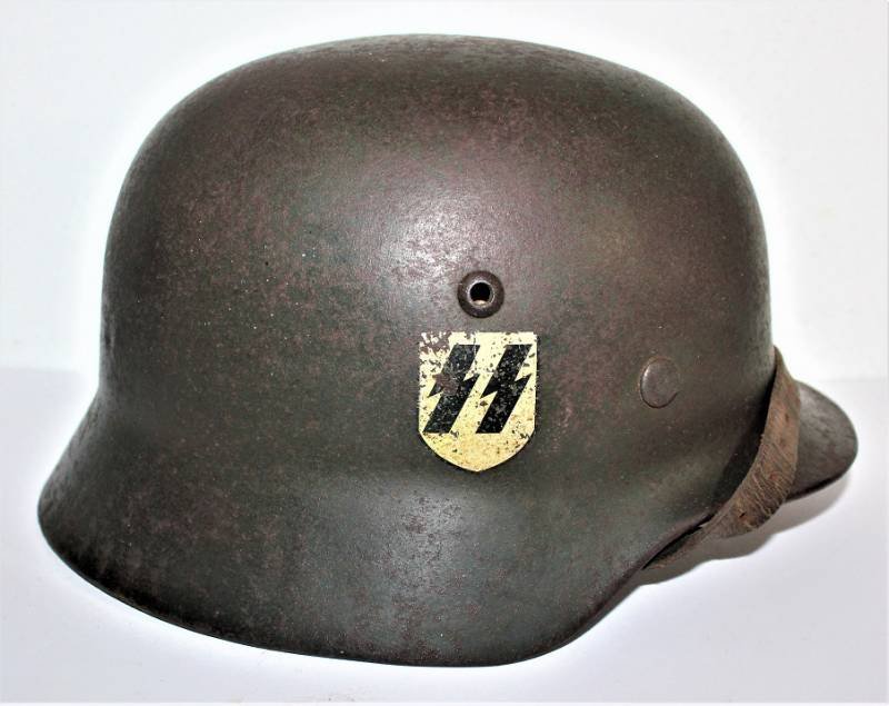

Hallo mede verzamelaars
Ik ben al lang op zoek naar een dubbel decal ss helm,nu word er een aangeboden door een gerenommeerde militaria dealer in Italië, alleen met SE64 als fabriekscode volgens de dealer is ie 100% origineel ,graag u mening

Ik neig naar nep. Heeft een mix van een EF en Pocher. SE heeft af fabriek geen SS helmen. Reisue kan wel maar zou dan een pocher moeten zijn.
Maar ben verre van expert dus ben benieuwd wat andere zeggen.

Niks gerenommeerd. Een vuile fraudeur.
Elke helm op zijn site die ik bekenen heb heeft een fake decal en hele simpele , maar hij vraagt wel duizenden euro's...

Bedankt voor je reactie,was ik bijna voor gaas gegaan,ik twijfelde al door de prijs,normaal doet een dubbel decal 5 cijfers mits in goede staat dus het kon eigenlijk al niet , thank man

Je hebt geluk dan als ik zie wat er al verkocht is en gereserveerd. En dat is alleen de helmen maar.joopie1967 schreef: 31 okt 2022, 17:32 Bedankt voor je reactie,was ik bijna voor gaas gegaan,ik twijfelde al door de prijs,normaal doet een dubbel decal 5 cijfers mits in goede staat dus het kon eigenlijk al niet , thank man
Jij ook bedankt , ik heb hem een vermelding gegeven in mijn tracking the fakes rubriek

Er zijn nog veel zulke sites online , 40 years in business , experten in alle militaria. In Luxemburg was er niet zo lang geleden ook zo een site. In Canada ook. Dan heb je nog Spree militaria en Ralf haas. Allemaal oplichterij. Altijd uit je doppen kijken in dit wereldje ook bij bekende dealers.

Deze allemaal bewust. Je kan geen site onbewust hebben met meer dan 50% fakes.rik1988 schreef: 01 nov 2022, 12:43 En dan vraag ik me soms af of ze het bewust doen of er gewoon geen verstand van hebben..
