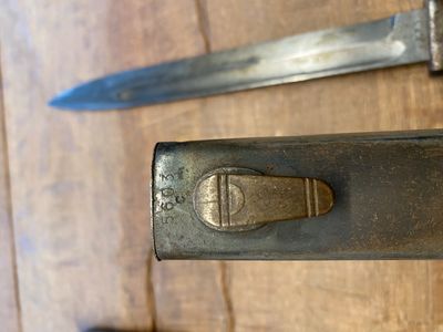

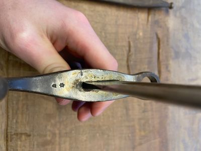

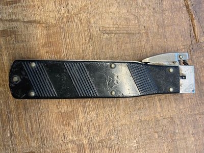

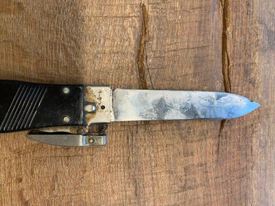

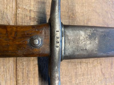

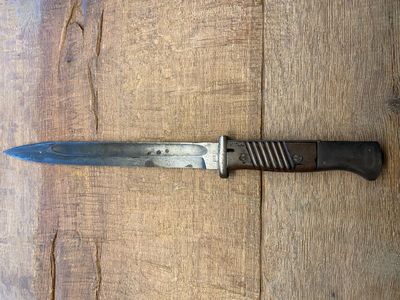

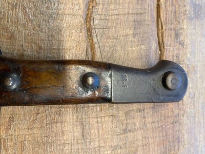

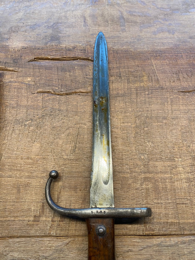

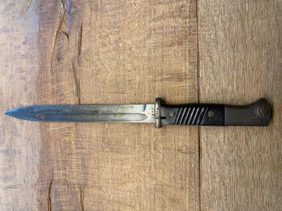

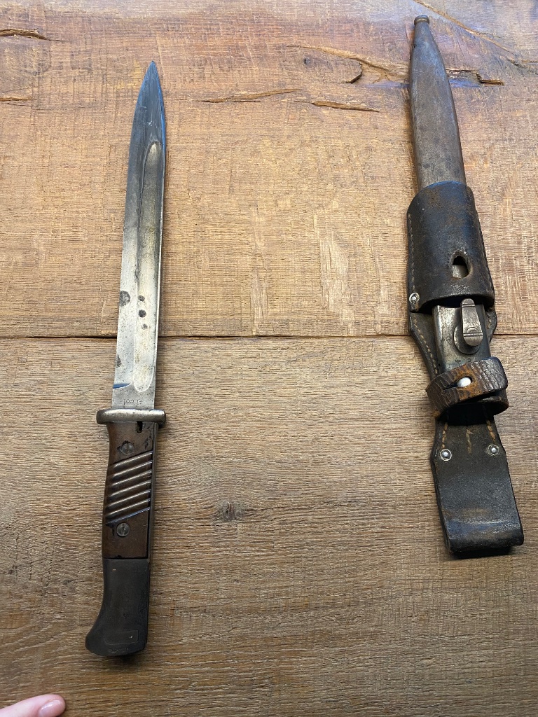

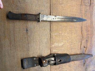

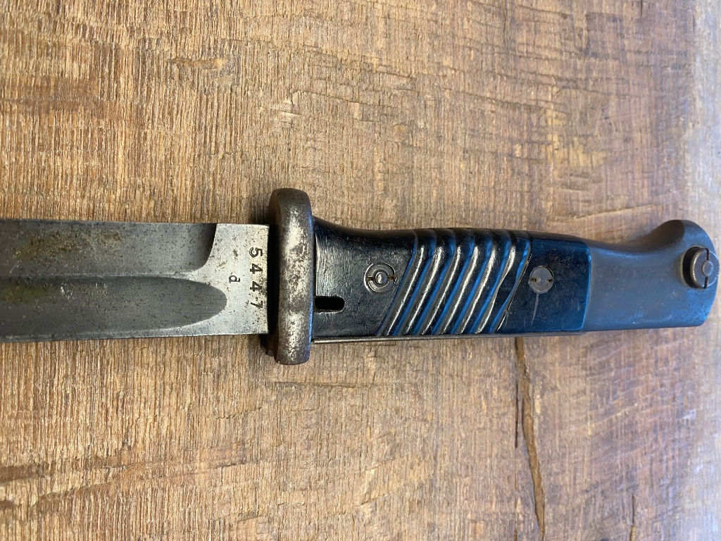

Dag!

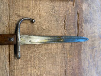

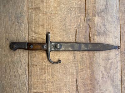

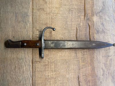

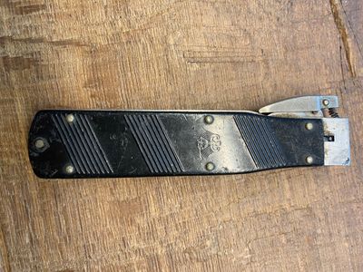

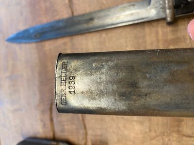

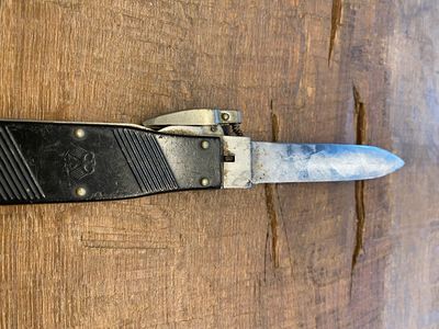

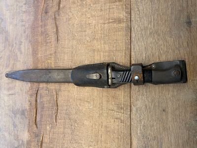

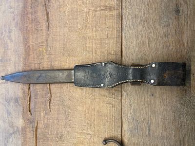

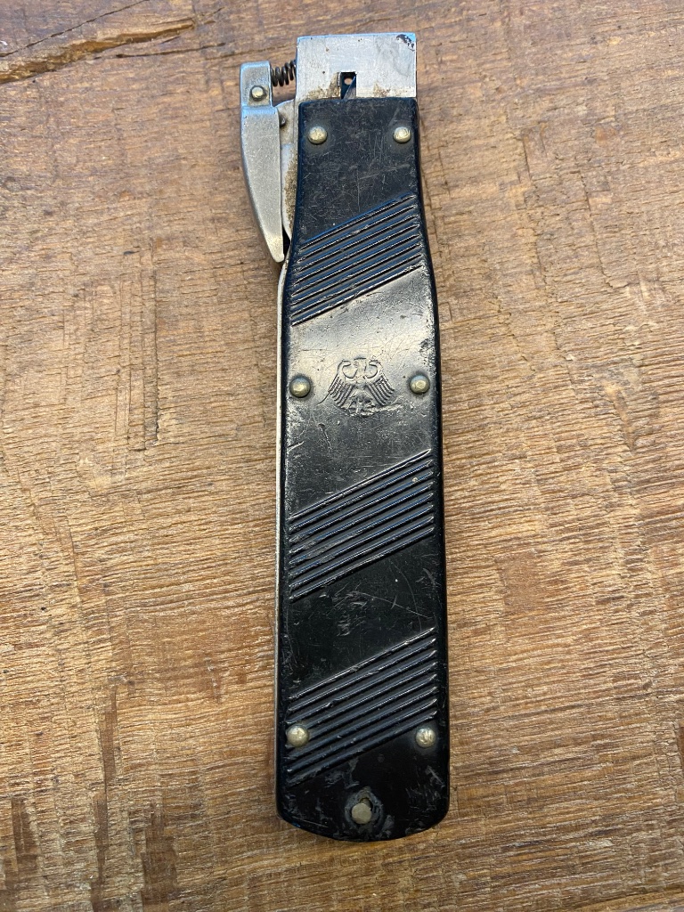

Hieronder drie verschillende messen/dolken/bajonetten waarvan de oorsprong mij onbekend is. Ik hoor graag of iemand van één van deze (het liefst allemaal :) ) wat meer weet! Heb geprobeerd zoveel mogelijk foto’s met kenmerken te uploaden.
Ik ben benieuwd naar producenten, tijd van gebruik (welke oorlog) en eventuele waarde!
Ik upload de foto’s in drie keer door steeds op mijn eigen bericht te reageren om verwarring te voorkomen over welke foto’s bij welk mes/dolk/bajonet horen.
Met vriendelijke groet,
Zeehondenspotter

Bericht door Zeehondenspotter »

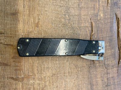

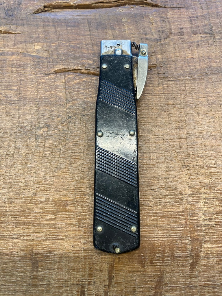

Hierbij het mes

Re: Diverse messen/dolken/bajonetten

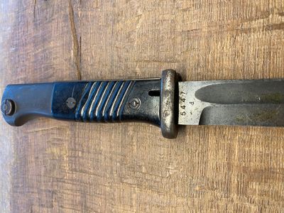

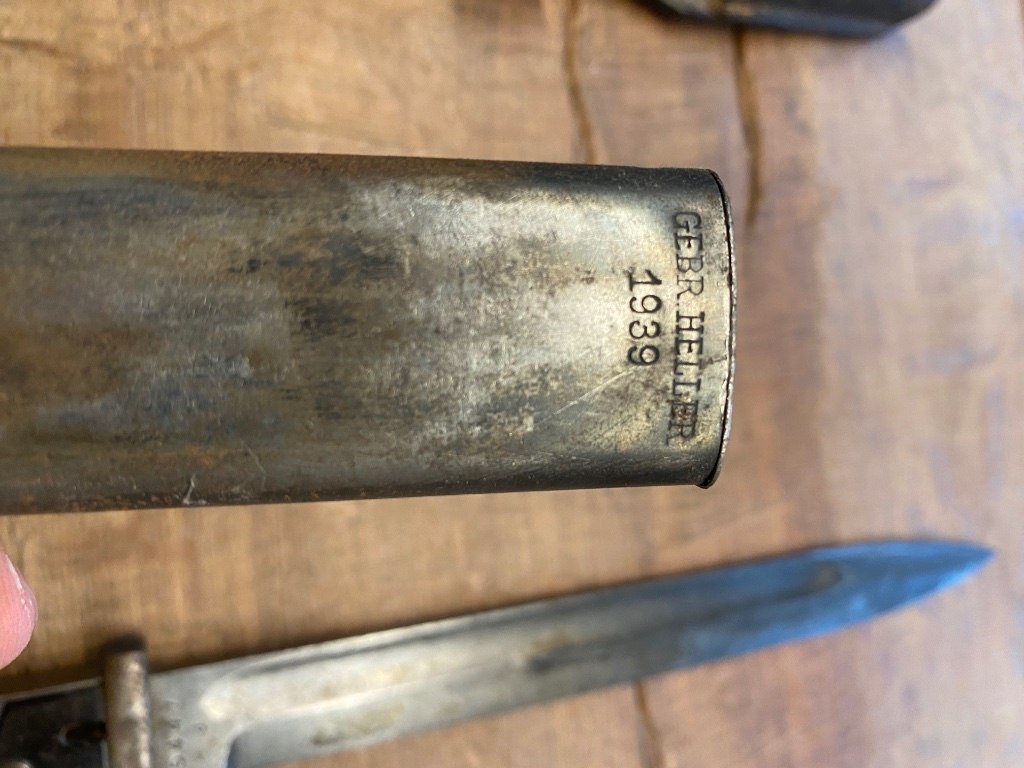

Hierbij de 1e dolk/bajonet
Zeehondenspotter
Berichten: 29
Lid geworden op: 02 okt 2022, 16:13
Gegeven: 8 keer

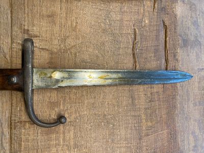

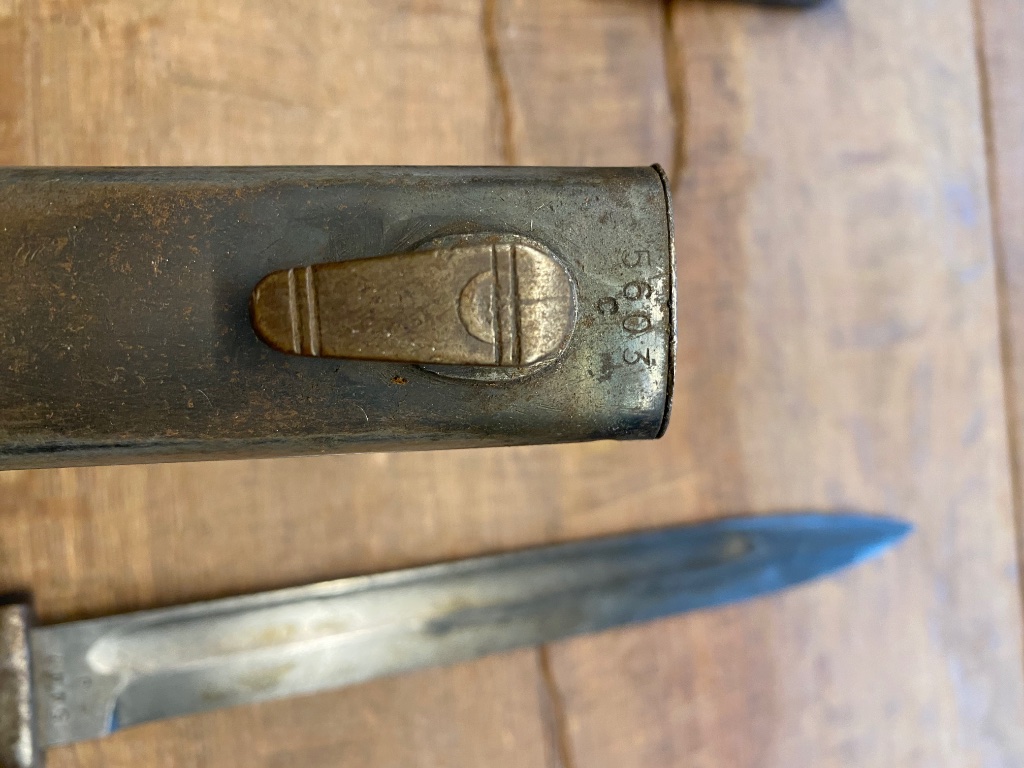

Hierbij de 2e dolk/bajonet

Het eerste mes is een Fallschirmjäger-Kappmesser der Bundeswehr model 1957. Leuk mes, ondertussen ook niet zo vaak meer aangeboden. Wettelijk gezien is een valmes denk ik niet toegestaan in NL, maar FJ messen zijn geliefd bij verzamelaars. Vooral de oorlogsexemplaren.
De laatste is een Duitse Mauser K-98 bajonet, niet nummergelijk zo te zien maar nog steeds een mooi geheel.
De middelste, geen idee maar dat weet vast wel iemand. Mooie vroege, met houten gripschalen, typisch voor tijden van minder schaarste. Belgisch? Nederlands? Geen idee...
Maar er zijn veel bajonetkenners dus daar komen we wel achter.

Soms moet je geduld hebben voordat je een antwoord krijgt, maar het kan ook juist een stimulans zijn om zelf de identiteit van het bajonet te achterhalen. :wink:
De tweede (middelste) bajonet is een ingekort Turks Mauser M1890 bajonet. Dit model bajonet werd geproduceerd in Solingen, Duitsland voor het Turkse leger. Dit model bajonet was in gebruik gedurende WOI en velen werden zoals jouw exemplaar na WOI ingekort.
Op het kruisstuk staan de keuringsstempels van het Turkse leger. De inscriptie AS.F op de handgreep staat voor ASKARI FABRIKA (Militaire Fabriek) en geeft aan dat de bajonet is herkeurt na 1935.

De bajonet met de houten handvatten lijkt mij gezien de merktekens op de crossguard een korte Turkse M1893 Mauser bajonet. Zie link:
https://www.libertytreecollectors.com/p ... ategory=10
De AS.FA markering op de pommel staat voor Askari Fabrika.
Gr Alwin

De bewuste bajonet was al eerder door mij geïdentificeerd maar goed, twee weten meer dan één. :wink:
