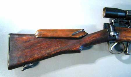

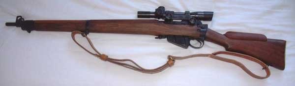

Als hij sniper was dan zal hij een Lee Enfield No4 Mk1 T (voor Telescope) hebben gehad. Gaat het op het wapen wat je nog net ziet op de foto dan lijkt me dat de parachutisten Stengun.

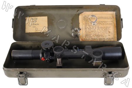

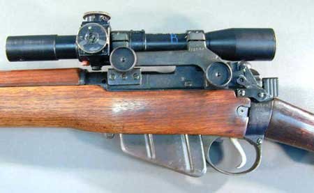

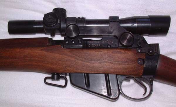

De enige sniper geweren die de Britse airbornes hebben gebruikt was inderdaad de Lee Enfield No4 Mk1 T. Deze enfield werden uit standaard productie gehaald en apart gehouden als ze uiterst zuiver bleken te schieten. Deze enfields gingen naar de Firma Holland & Holland. Waar ze aangepast werden voor een (no32) telescope. Het nummer van de telescope werd ook in het wapen gezet. Een nummer gelijk geweer met scope kost tegenwoordig een fortuin. Af en toe wordt een originele enfield en of scope wel aangeboden. De mogelijkheid bestaat ook om een vrijwel perfecte repro scope en beugel te kopen. Deze zou je dan door een goede wapensmid op een enfield moeten laten monteren. Deze enfield werden ook voorzien van een leren draagriem, een extra verhoging op de kolf.
Alles om een gewone enfield om te bouwen naar een scoped versie is te koop. (vrijwel alles op ebay) Ik heb ook de repro scopes gemaakt door een Chinese firma op aliexpress gezien. Deze Chinese firma heeft als ik het mij goed herinner na hun eerste productie run een verbeterde 2 de versie. Dit in nauw contact met kenners/ eigenaren van originele enfield/scopes. De scopes die ze verkopen is inclusief montage materiaal . Een metalen scope vervoer kistje was apart verkrijgbaar. Te koop tussen €300- €400. Op hele kleine details na vrijwel perfect werkende/uitziende scopes volgens kenners. een originele scope daar moet ze zeker een 2 voor de repro prijs zetten. Als ze al te koop worden aangeboden.
Ik weet dat ook een repro fiber scope koker gemaakt worden. Deze kokers waren overtrokken met stop en een webbing draagriem. Ik weet dat in het airborne museum een in de slag gebruikte koker aanwezig is. Als je: repro no 32 scope googeled en op afbeeldingen zoekt zie je een groot aanbod scopes. De chinese firma heet Red star manufacturing meen ik meestal afgekort RSM. https://www.milsurps.com/showthread.php?t=9940 De mannen op de voorgrand van de getoonde foto zijn volgens sommigen een paar parachutisten die hun eenheid kwijt waren en zich aansloten bij de Border regiment. Op de foto staan mannen van no 15 16 platoon c-company. Van Lennepweg 20september. Over het Border regiment zijn een paar heel goede boeken verschenen. When dragons flew, S. Eastwood, C. Gray, A. Green. 1st Battalion The Border regiment Arnhem Alan T Green (een voormalige Luitenant no 20 platoon c-company) De legerfotograven die met de divisie mee kwamen zaten in een huis bij het Border regiment. En dus na 19september werd deze eenheid het meest gefotografeerd. In de Oosterbeekse perimeter was de Border regiment ook de grootste overgebleven eenheid.

Een enfield met scope werd uitgereikt in een eenheid aan de persoon die een goede score kon schieten Dit was een marksman vrij vaak een private. Deze mochten op de onderarm een geborduurd gekruist geweer embleem ( trade /proficiency badge) dragen.
