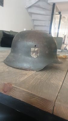

Een kennis van mij heeft een m-42 helm liggen wat volgens hem een SS helm is. Helaas heb ik nog geen foto's maar ik heb wel eens gelezen dat aan de hand van de ingeslagen nummers ook wel e.e.a uit te sluiten is. Zo schijnen sommige fabrieken nooit helmen aan de SS geleverd hebben.
De nummers in de helm zijn:
Fabrikant: EF
Maat: 64
Batch nummer: 2487
Kan iemand aan de hand van de nummers al iets zeggen of het uberhaüpt een SS helm kan zijn?

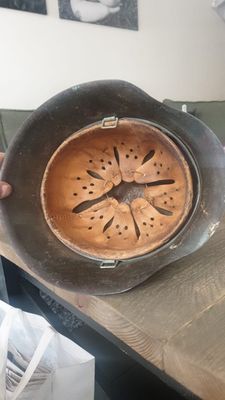

Bijgaande een paar foto's die ik vandaag ontving. Zelf heeft de eigenaar geen kennis van helmen en ik dus ook niet. Ik zal binnen kort zelf een paar meer foto's gaan nemen.

welke maker en lot nummer heeft de helm ?

En de EF staat aan de zijkant en niet boven het lot nummer ?
Ik denk wel dat het hier een echte SS helm betreft , geen decal aan de andere zijde ?

Dank voor je reactie, hoe de EF en lotnummer staan tov elkaar weet ik niet. Zal daar binnenkort een foto van maken. Er zit inderdaad maar 1 decal op de helm. Dus het lijkt erop dat de decal de juiste is, is de foto goed genoeg om dat met zekerheid te zeggen of heb je daar nog betere foto's voor nodig?

Betere foto's zijn altijd welkom , ik vermoed dat de EF stempel aan de zijkant zal staan (lot nummer staat altijd in de nek) - later in de oorlog werd de EF stempel ook in de nek geplaatst.
Ik ben bijna 100% zeker dat hij goed is.
Ik heb hier een originele EF SS gevonden die hetzelfde lotnummer heeft.
