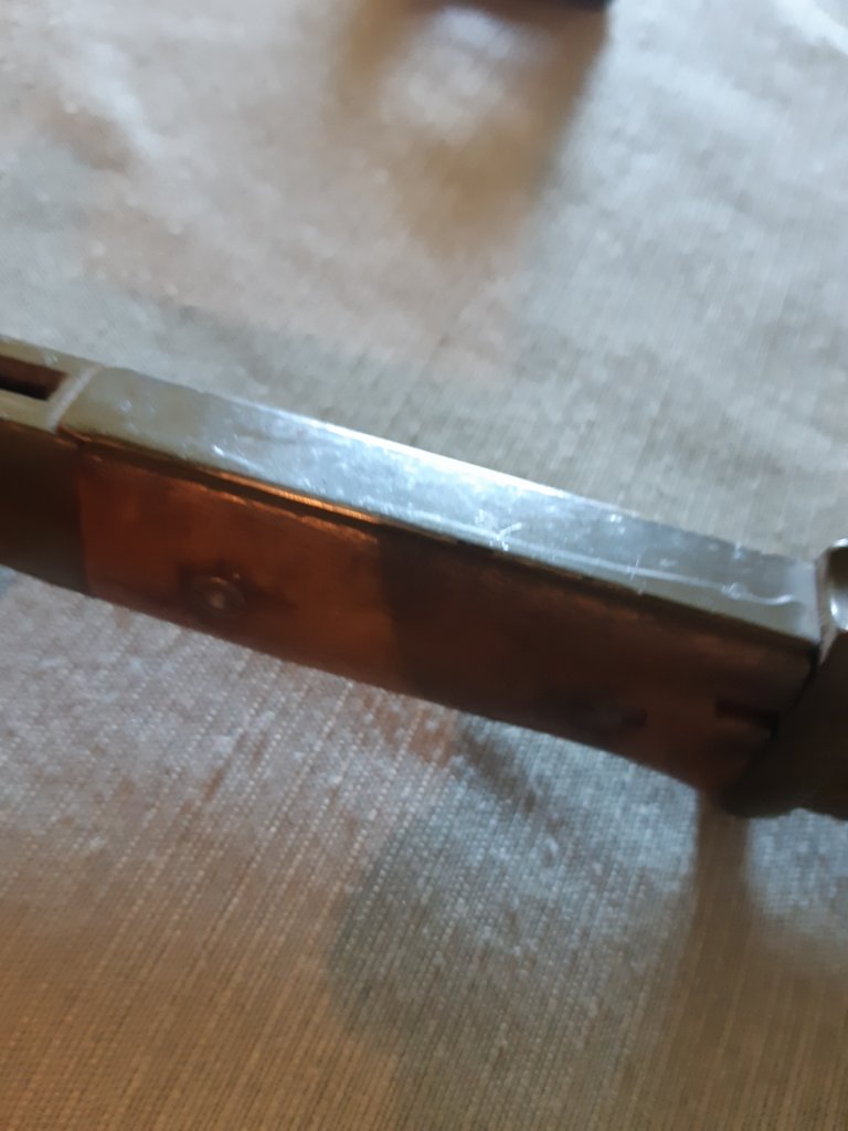

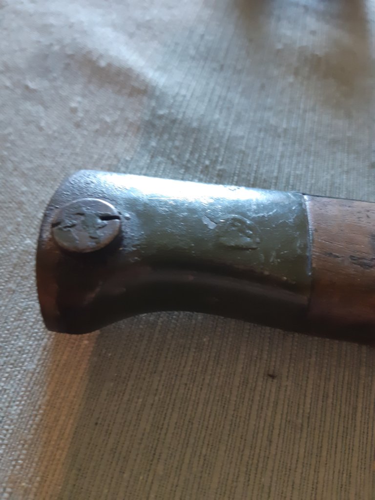

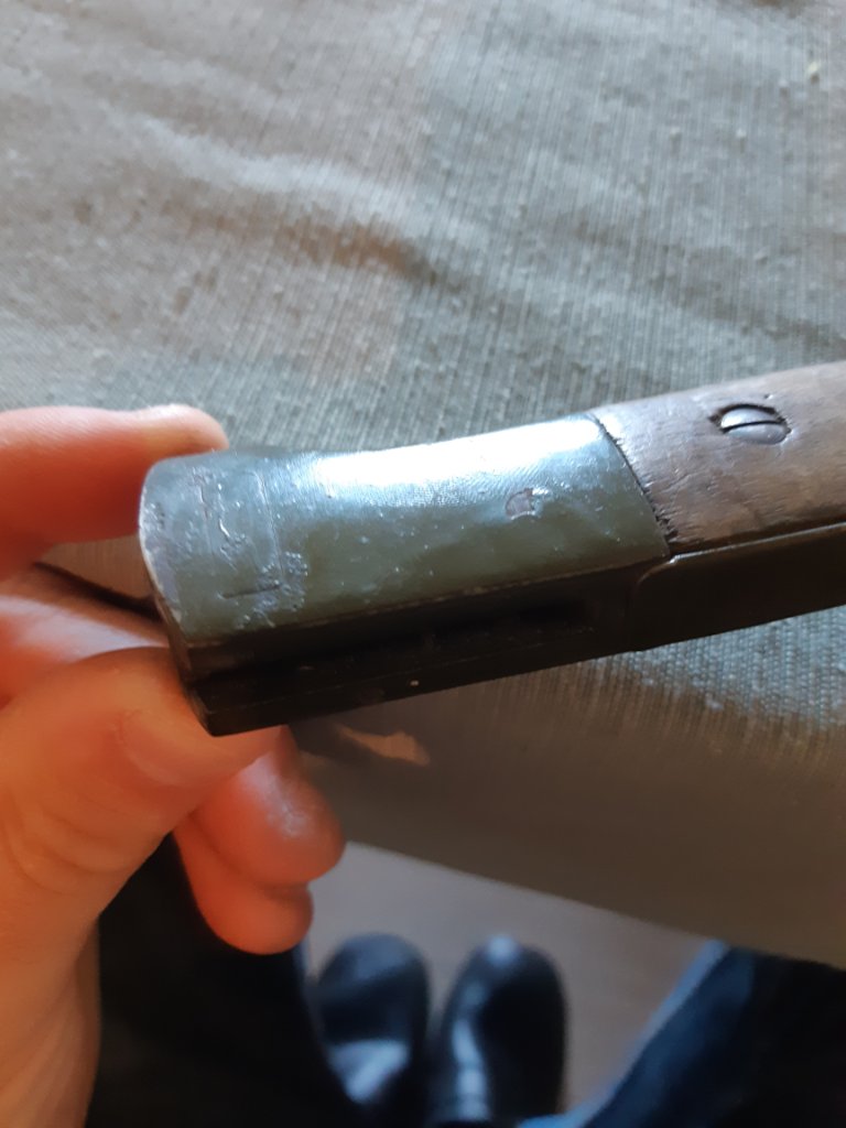

Heb hier een k98 bajonet in nette staat. Het enige is dat iemand hem ooit met groene verf behandelt heeft, en ook nog niet heel netjes. Ik zou graag die groene rommel verwijderen maaaaar..... natuurlijk zonder de orginele te beschadigen. Iemand enig idee waarmee dit het beste/handigste voor elkaar te krijgen?

Probeer het eens met een (koperen) stuiver. Omdat koper zachter is dan ijzer kun je de verflaag er misschien wel afkrabben zonder krassen te veroorzaken op het ijzeren oppervlak.

Oke nooit van gehoord, ik ga het eens een poging geven.

De stuiver heeft vast goed werk vericht. Het meeste is er al af. Voor het laatste beetje wilde ik dan met acceton aan de gang gaan om hem helemaal schoon te krijgen. Alleen hoe zit het met de leren frog? Hier zitten ook wat plakaten op, tast acceton leer niet aan?
