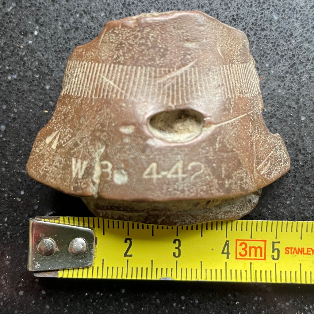

Beste forumleden,
Namens onze 10 jarige zoon de volgende vraag;
“Ik heb met mijn metaaldetector dit in de grond gevonden en nu wil ik heel graag weten wat het is en waar het vandaan komt en wanneer. Dank u wel alvast”
Kan iemand onze zoon verder helpen? Dank u!

Dit is een fragment van een Engelse no 117 of 119 ontsteker (kenners weten het wel denk ik), onder andere gebruikt op de Britse 25 ponder granaat.
utmi
Berichten: 824
Ontvangen: 22 keer
Re: Vraag namens onze 10 jarige zoon
Bericht door utmi »
aanvulling op Martinus: 4-42 is de productiedatum, april 1942

Is van de no 119 inderdaad.

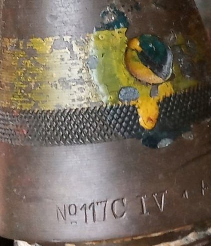

Combat Collector schreef: 27 mar 2024, 13:45 Is van de no 119 inderdaad.
Dat hoeft niet dat kan ook een 117C zijn...
