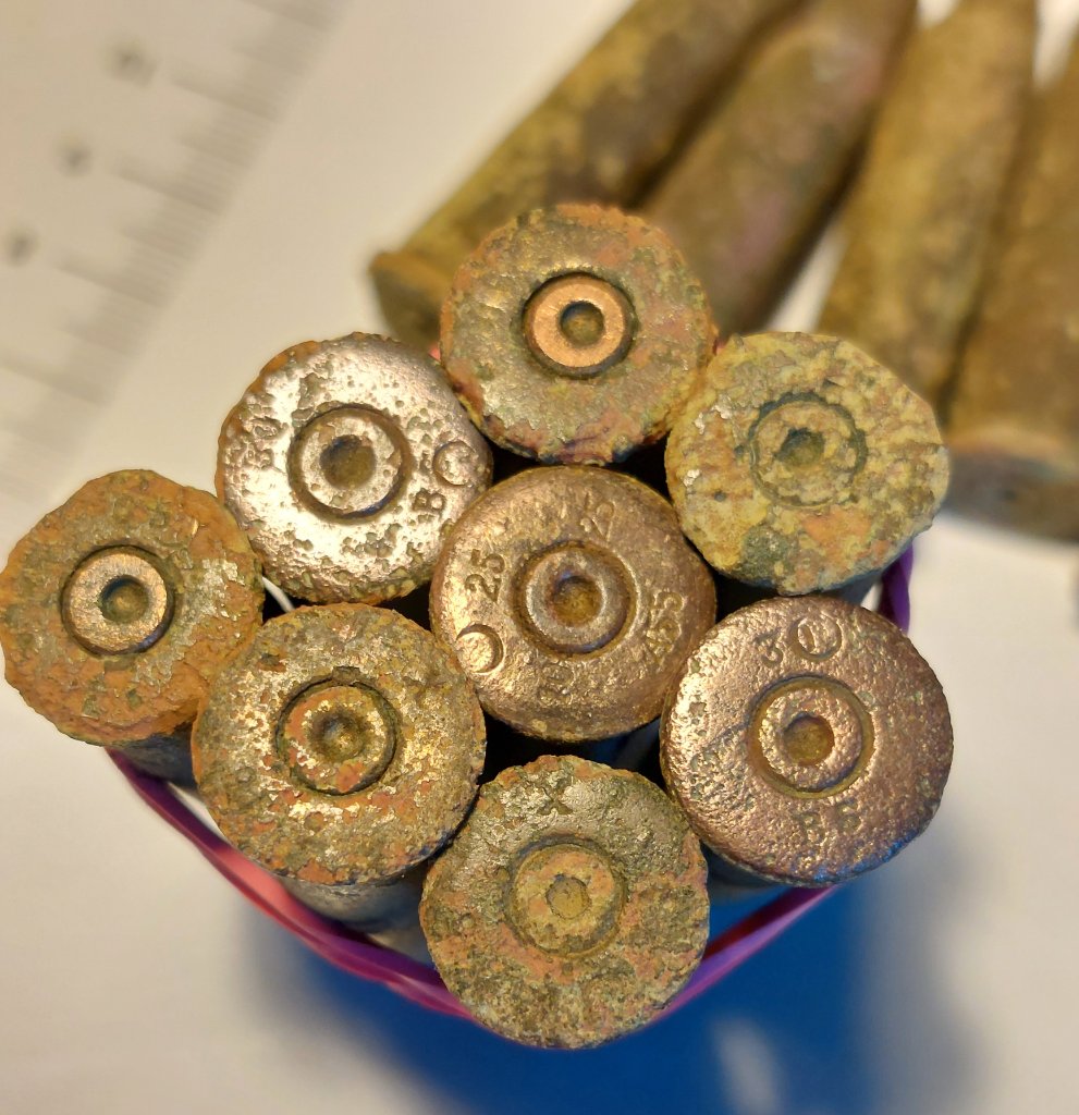

Hallo, ik heb een aantal hulzen gevonden: 6.5x53,5mm. Nederlandse leger denk ik, helaas zijn de meeste bodemstempels onleesbaar.
Wat wel zichtbaar is zegt het volgende:
10 25 25 A55. Deze kon ik herleiden tot 1925 fabr. Artillerie Inrichtingen.
Maar een aantal heeft alleen op 12 en 6 uur een markering:
30 BS
16 X
06 H
Het internet zegt dat die X in de USA gemaakt zou zijn, die BS in het UK. Maar helemaal helder wordt het me niet. Kan iemand hier duidelijkheid over geven en komen deze hulzen dan ook uit 1906 / 16 / 30?

30 BS 1930 BS leverancier Messing.( Basse en Selve Altena Duitsland)
16 x 1916 x leverancier Messing ( The Gorham Co,. Rhode Island USA)

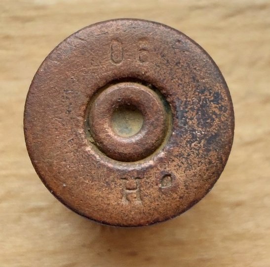

06 H kan niet, de eerste keer dat dit hulsmerk is gebruikt is 09 H
De hulzen zijn allemaal gemaakt bij Hembrug,en dat geldt ook voor de eerste.
1 cirkel geeft aan dat de huls opnieuw hersteld is tot scherpe patroon.

Hoi Ammo, bedankt voor de uitleg! Ik ga die H huls nog eens goed bekijken.
Het zijn oudjes dus, maar dat is ook wel te zien aan de staat waarin ze verkeren.
Het cirkeltje is op veel hulzen terug te vinden. Ze waren dus zuinig op het materiaal wat ze verschoten.

De H huls nog eens bekeken. Ik heb de 06 op de 12 uur positie geplaatst omdat het bij de rest ook zo was. Maar aangezien je met een H twee kanten op kunt, kan het natuurlijk ook H 90 zijn :wink:
