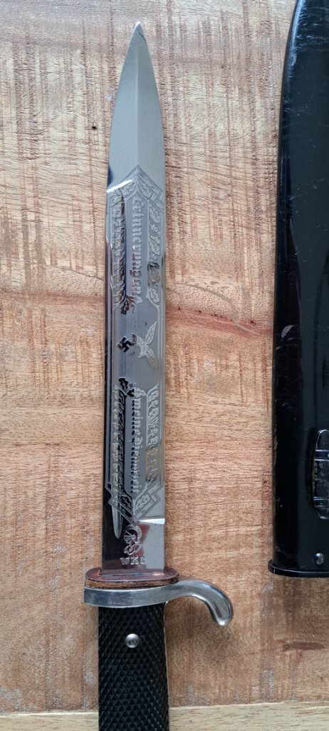

Beste allemaal.
Ik heb een Duitse bajonet uit WO2 geërfd.
Graag zou ik hier meer over willen weten, omdat het mij lijkt dat deze niet is gebruikt, en misschien ook niet bedoeld is om te gebruiken?
Ook zou ik de waarde er graag van willen weten.
Ik hoop dat iemand mij hier wat meer over kan vertellen?

Het is een parade bajonet gemaakt door Weyersberg, Kirschbaum & Cie (W.K.C.) in Solingen.
Ter herinnering aan de diensttijd in de Luftwaffe.
Of de gravering origineel is is zo niet te bepalen, deze worden veel gefaked (op originele bajonetten)

Re: Duitse Bajonet WO2
Bijna zeker fake grafering.

ik weet niet beter of de originele zijn ge etst, en de fake zijn gegraveerd.
ik kan op de fotoś niet goed zien of het om graveerwerk gaat of ets werk.
enkele close up fotos zouden helpen.

Zeker niet Fake, Dat weet ik heel zeker.
Zal morgen betere foto´s maken.

Bij deze nog wat duidelijke foto's.

Dat ziet eruit of het ge etst is, ik heb er eigenlijk niks op aan te merken. Mooie bajonet

Hij is al van 1940 in onze familie. Vandaar ik zeker ben dat hij orgeneel is.
Weet je ook wat zoiets waard is?

Nou, dan heb je geluk! Ik zie ze te koop bij dealers rond de 850!

heel mooi stuk, goed voor zorgen.
om mensen te waarschuwen heb ik trouwens nog wel een aanvulling op wat ik zei over ge etste bajonetten, want er zijn ook al mensen die een gewone bajonet nemen. en die door middel van een amateuristisch ets procede proberen op te waarderen. ze halen de kwaliteit niet die het hoort te zijn, en eindigen met een verprutste bajonet die enkel iemand koopt die er verder niks vanaf weet. erg kwalijk.

Zo, ik ben er even niet en er komen juweeltjes voorbij...
Ik opende de thread sceptisch, want het overgrote gedeelte van dit soort herinneringsbajonetten zijn echt na de oorlog geëtst, maar dit is... HEEL mooi! Vertroetel hem maar met een jaarlijks oliedoekje en in doekje gewikkeld opslaan, daar waar de temperatuur het minst schommelt in huis.
Van die vochtvreet siliconenzakjes er naast. Lintje om de doos.
Ik heb even gezocht, want ik had er ooit iets over gelezen, maar in dit topic wordt de etsing van WKC privé aanschaf bajonnetten uitvoerig besproken.
https://www.warrelics.eu/forum/luftwaff ... net-13847/
In deze conditie denk ik de de grote handelaren zoals Wittmann er lachend tussen de 1750 en 2250 voor durven vragen. Maar staar je niet blind op vraagprijzen van grote Amerikaanse dealers, die vragen maar raak. Maar het is wel leuk om te zien wanneer je zoiets in je bezit hebt, natuurlijk!
