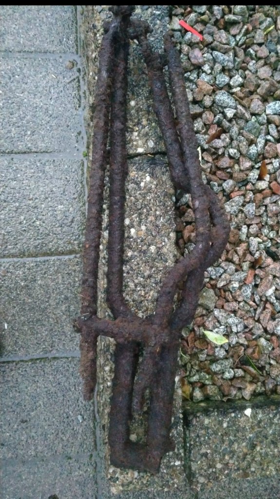

Iemand een idee wat dit kan zijn?
Bericht door soldaat »
Dit in een gebied gevonden waar veel wo2 licht weet iemand wat dit kan zijn is uitklapbaar

Nog 1 foto
johan willaert
Berichten: 5578
Re: Iemand een idee wat dit kan zijn?
Bericht door johan willaert »
Verende voorvork van een motorfiets

Coert65
Berichten: 169
Gegeven: 62 keer
Bericht door Coert65 »
Dat dacht ik dus ook meteen, een webvork van een motor uit de jaren '30 tot ongeveer '47. Een BSA WM20 uit WO2 had bijvoorbeeld ook zo'n voorvork.
Mocht dat zo zijn, deze heeft het 1 en ander meegemaakt zo te zien aan de verwrongen delen.
Haplo
Berichten: 3621
Bericht door Haplo »
Met wat zoekwerk is waarschijnlijk nog wel te achterhalen van welke motor deze girder fork komt.
De meeste merken hadden een ander model vork.
Wel behoorlijk rare bochten aan 1 kant.
Vraag me af hoe die er in gekomen zijn.
Ik herken het in elk geval niet als een Engelse vork.
Mvg/Best regards, Sipke
soldaat
Berichten: 543
Gegeven: 16 keer
Bedank voor de reacties maar dit is uitvouwbaar en de bochten zijn in mijn ogen niet verwrongen maar orgineel zo
Haplo
Berichten: 3621
Het is een erg vroege motor voorvork met riemaandrijving op het voorwiel.
Vandaar de bolling in de vork.
Het zou van een Werner motorcycle 1899 kunnen zijn of een vergelijkbaar idee.
https://collection.sciencemuseumgroup.o ... cycle-1899
soldaat
Berichten: 543
Gegeven: 16 keer
Ok ik begrijp jou idee hierachter maar dit ding is ook nog uit te klappen op moment natuurlijk niet zit vastgeroest
