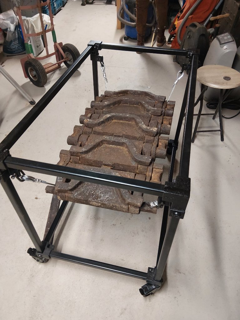

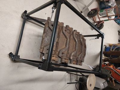

En we gaan door. Vandaag is wat materiaal geleverd. Nu zien of ik correct gemeten heb.
Heeft iemand nog een mening over het zwart maken? Of alleen renicance wax?

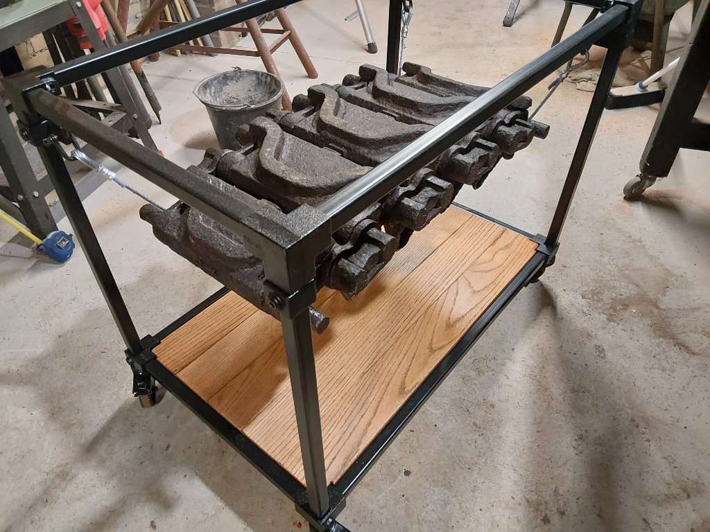

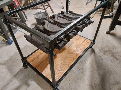

Update.
Niet veel gedaan vanwege werk maar toch even de track in het frame gehangen. Wat mij betreft ziet dat goed uit. Dectrack moetcnog behandelt worden. Verder nog het hout aan de onderkant, de militant, bordje en glasplaat.

Ik zou m niet verven, maar zo laten.Mooi!

Goed bezig. Is het frame een constructie welke je zelf hebt gemaakt of heb je dit laten doen? Het lijkt mij dat het niet uit licht gewicht materiaal is vervaardigd. Ik vroeg mij dan ook af, of het je bekend is wat de rupsbandschakels wegen.

patrickh schreef: 15 feb 2026, 14:41 Ik zou m niet verven, maar zo laten.Mooi!
er wordt niet geverfd maar enkel behandeld om het roestproces te stoppen. Dat kan met Otawol of renaissance vet. Dat zal de kleur wellicht iets donkerder maken maar belangrijkste is dat het beschermd wordt.

asjemenou schreef: 15 feb 2026, 14:49 Goed bezig. Is het frame een constructie welke je zelf hebt gemaakt of heb je dit laten doen? Het lijkt mij dat het niet uit licht gewicht materiaal is vervaardigd. Ik vroeg mij dan ook af, of het je bekend is wat de rupsbandschakels wegen.
Een volledige ijzeren rupsband van een M4 Sherman tank uit 1944 (zoals het veelgebruikte T54E1-model met stalen chevrons) weegt per zijde ongeveer 1.280 tot 1.300 kilogram.
Aantal schakels: Een standaard rupsband bestaat uit 79 schakels (ook wel "shoes" genoemd) per zijde. Voor de verlengde M4A4-variant (Sherman V) waren dit er 83 per zijde.
Gewicht per schakel: Een enkele T54E1 stalen schakel weegt ongeveer 16,5 kg. Inclusief de verbindingsstukken ("end connectors") komt het totale gewicht per "shoe" op circa 21,8 kg (48 lbs).
Totale massa: Voor beide zijden samen draagt een Sherman dus ruim 2,5 ton aan rupsbanden met zich mee.
Kortom: 21,8 kg x 5 = 109,5 kg :shocked:

Met het gevaar dat het wat langdradig wordt hier een update.
De track is behandeld met otawol en het hout is ook klaar. Vanwege carnaval duurt de glasplaat wat langer. Ik moet nog een testbordje en de minitank ergens vandaan zien te halen.
