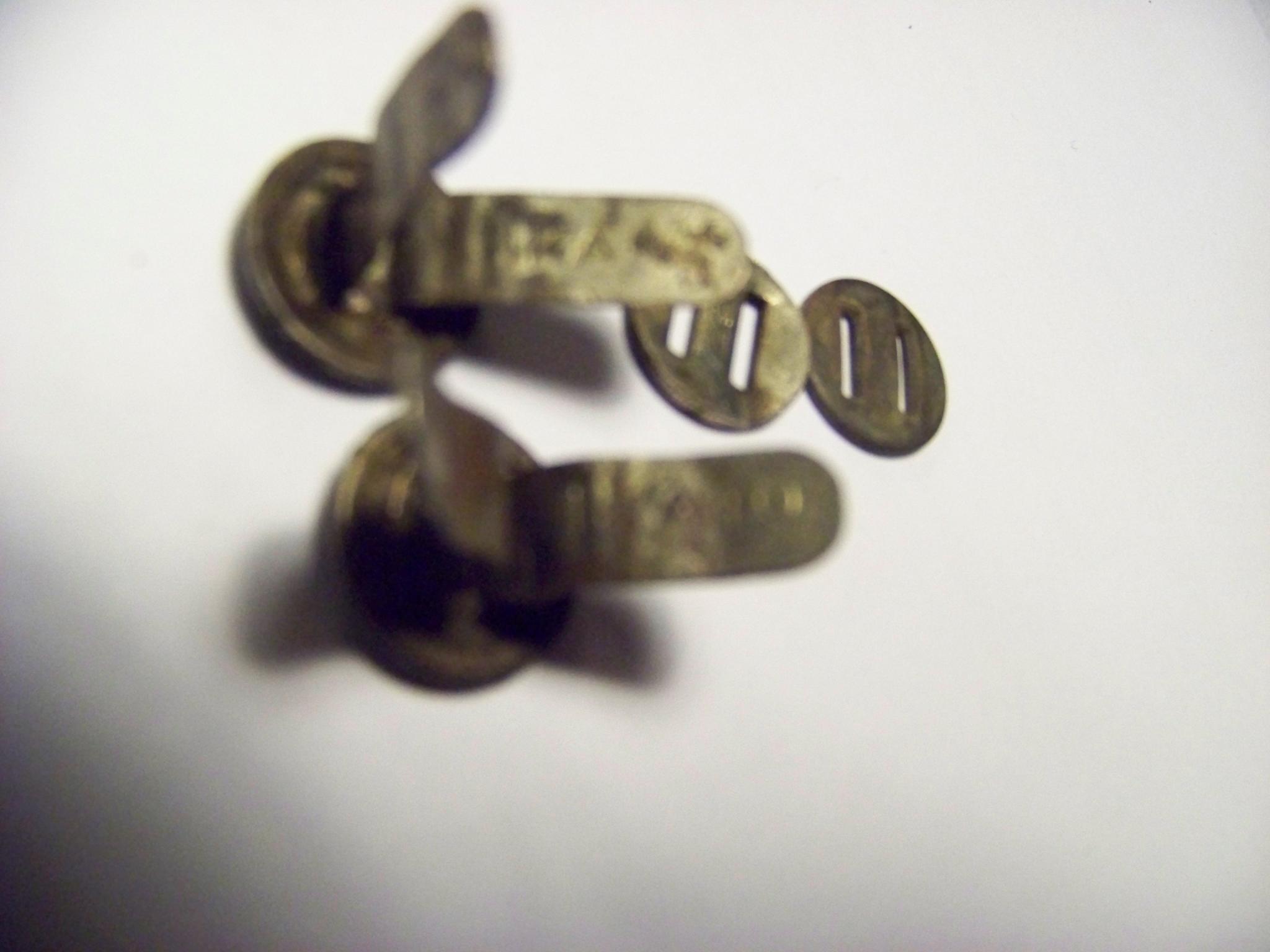

Ondertussen heb ik al helm nieten aangeschaft, zouden originele moeten zijn.
Er staat op KA 40

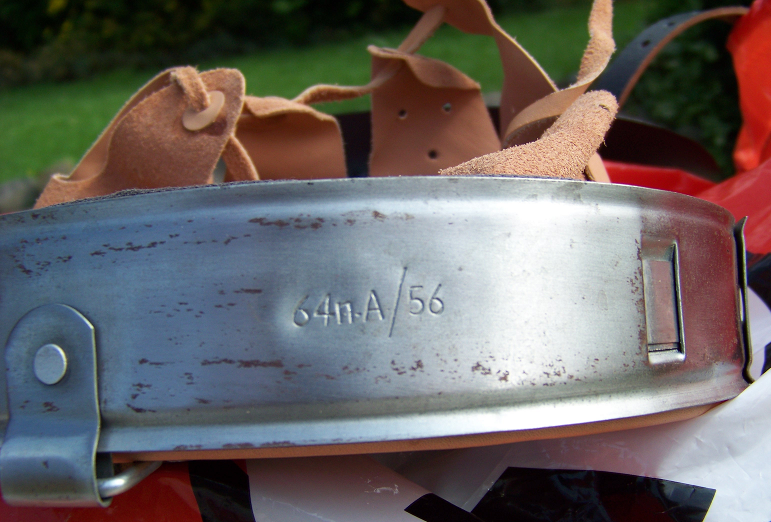

Wat betreft een liner, ik neem aan dat je er een compleet met leren binnenwerk bedoelt? €100 is toch wel een beetje het minimum wat je ervoor moet betalen. Tarnmilitaria.com heeft ze soms (in bijna nieuwstaat, dus past goed bij je helm), maar ze zijn redelijk lastig te vinden.
Er zullen vast ook goede reproducties bestaan, maar daar ken ik de adressen niet voor. Mensen uit de re-enactment-wereld kunnen je daar vast bij helpen.
Pas tenslotte goed op met de linermaat, niet elke liner past namelijk in elke helmschaal. Als je helm vrij groot is, moet je ook een grotere liner hebben. Op google kun je wel vinden welke hoofdmaten/liners er bij welke maat helmschaal horen.

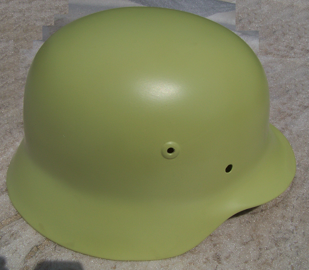

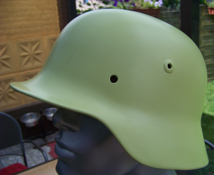

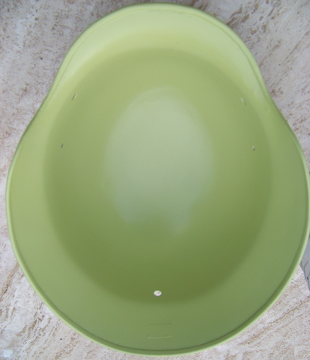

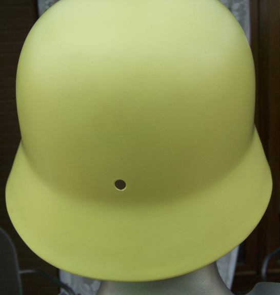

de helm is geschuurd en in de primer gezet.
Dit heb ik gevonden over verven:
http://www.warhats.com/ww2-german-helme ... xture.html

Nog een paar foto's voordat de verf erop gaat, het wordt RAL7015 mat Schiefergrau.
- peanut
- Berichten: 470
Re: Opknappen M40 helm
Mooi gedaan! ben benieuwd naar het eindresultaat.

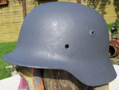

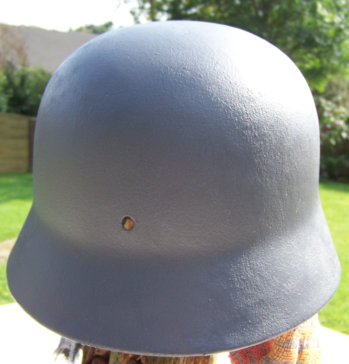

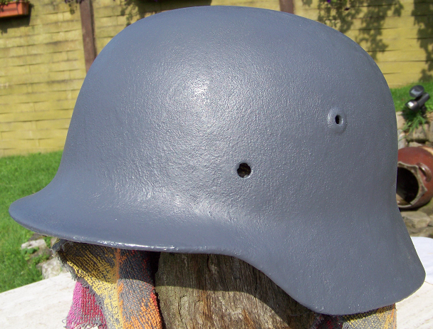

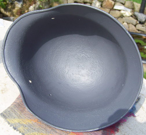

Zo dit is de helm geschilderd in RAL 7015, matte verf op olie basis.
Na een aantal proefjes heb ik de aluminiumoxide en de verf in een potje gemengd en dan met een borstel op
de helm aangebracht.
Deze methode gaf een beter effect dan het aluminiumoxide te strooien op de natte verf.
De aluminiumoxide die ik in de binnenkant heb gebruikt was een stuk grover en dat gaf een minder goed effect.

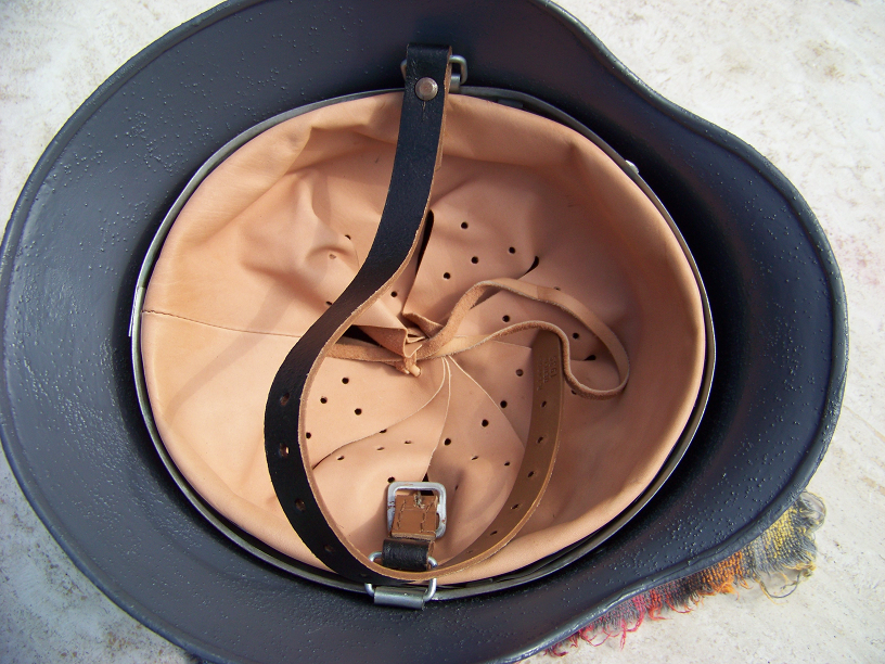

Ik heb ook al een reproductie binnenwerk, maar jammer het is een maatje te klein, ik dacht dat ik een binnen omtrek van 64cm had gemeten.
Gelukkig heb ik geen origineel binnenwerk gekocht met deze maat, deze zal ik dan waarschijnlijk op marktplaats gaan zetten.
