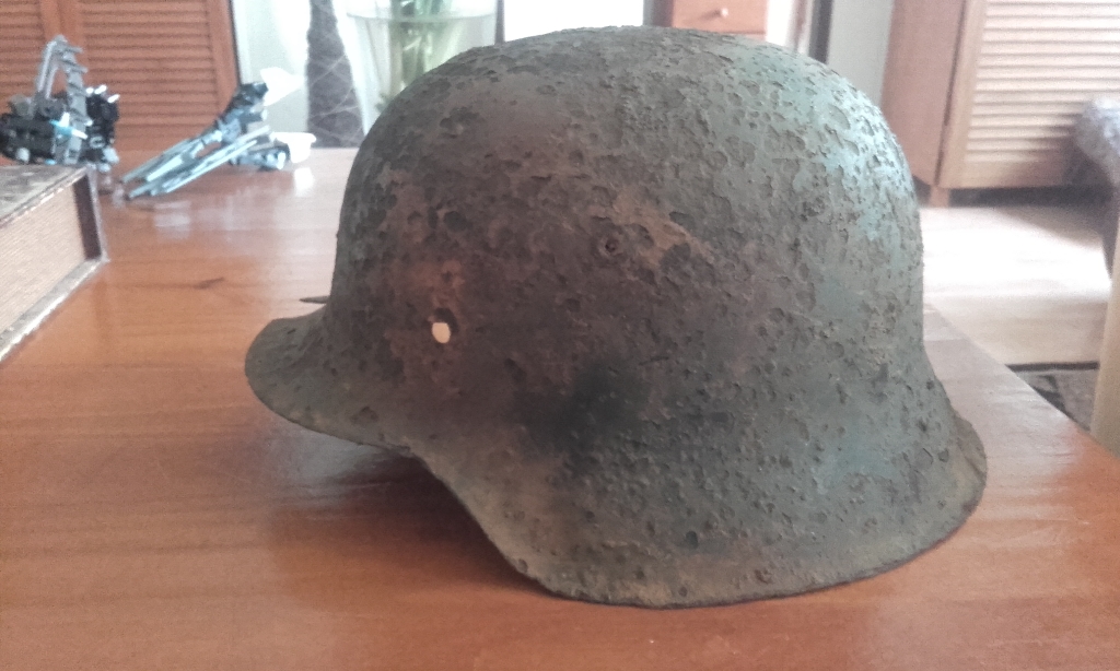

Ouwepoep schreef:voor na behandeling gebruik ik ouderwets de wapenolie. Werkt perfekt
Mss voor de helm hierboven ook een idee om dat te doen om verdere schade te beperken
Hij ziet er uitgebeten uit.
Wapenolie zal denk ik(volgens mijn ervaring dan) goed zijn om erop te doen,
Succes
(ps ik maak schoon met schoonmaakazijn*laten weken) zacht schuurmatje van karwei(heel voorzichtig) en voor oplossen van roest..wd40...en dan wapenolie)
Doe je met schoonmaakazijn ipv oxaalzuur of doe je het naar de oxaalzuur? Hoe zijn de resultaten hiervan als ik vragen mag?

Ouwepoep schreef:Nee alleen schoonmaakazijn....de neutrale..niet de lavendel geurende,bah een oude helm die ruikt naar lavendel...lolololol
Zou je me het aanraden om hem nu eens met schoonmaakazijn te doen? Als ik het witte al wegkrijg ben ik al tevreden!

Hij is nu zo te zien uitgebeten...probeer s een klein stukje met wapenolie,,zou nu er niet veel meer aan doen.Schoonmaakazijn kan niet veel kwaad.Kun je ook een klein teststukje proberen

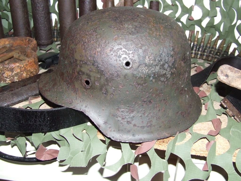

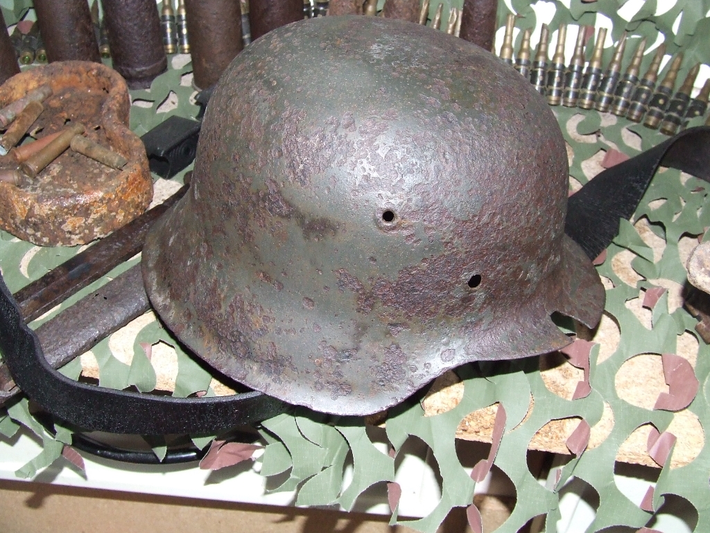

Hier helm na zoals ik m behandeld heb.Neem van mij maar aan,,hij was bruin vd roest.helaas geen foto van
Helm komt uit dumput DK(foto is jaar geleden genomen,post morgen foto bij daglicht hoe ie er nu nog uitziet

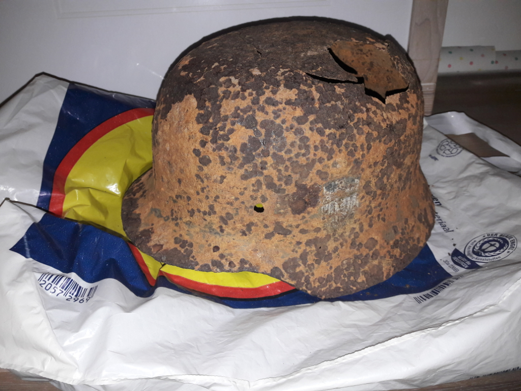

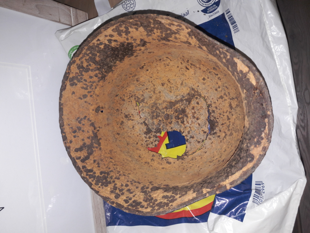

Ik heb ook een helm die behoorlijk roestig is...
Ik vind hem mooi zoals ie is maar ben toch benieuwd of er misschien nog wat mooiers van te maken valt.
Het meeste roest zit er behoorlijk los op en valt er zo af te peuteren, wat ik overigens nog niet gedaan heb.
De verkoper raadde aan hem in de lijnolie te zetten.
Ik hoor graag jullie mening!
