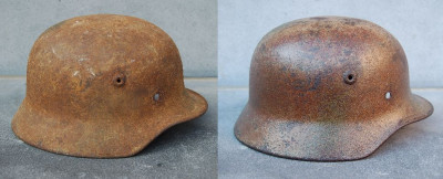

Informatie vinden over het opknappen van roestige items blijkt toch niet zo eenvoudig. Vandaar dat ik even de tijd neem om mijn bevindingen, werkwijze en resultaat te tonen en toe te lichten. Ik heb al redelijk wat zaken geprobeerd en ben zelf het meest onder de indruk van oxaalzuur.
Waarom?
Oxaalzuur verwijderd roest en is niet agressief voor verf, decals en zelfs leder.
Wat heb je hiervoor nodig?
- Oxaalzuur (ik verkiest de vaste, zuivere stof, anders koop je al deels water…)
- Regenwater (geen leidingwater gebruiken)
- Soda (natriumcarbonaat) of bicarbonaat (geen caustic soda!)
- Een roestig voorwerp, bij voorkeur zie je nog resten verf door de roestlaag. Ideaal en mooiste resultaten bij vliegroest.
Iedereen doet dit waarschijnlijk op een iets verschillende manier, wel dit is een forum. Dus andere manieren of tips, post ze maar!
Doe dit steeds buiten, draag handschoenen en een veiligheidsbril!
Gebruik enkel ijzeren voorwerpen. Bij voorkeur zonder leder, helmen met liners zijn direct een extra uitdaging en moeilijker.
In een voldoende grote emmer doe ik een 3 à 5 grote eetlepels (soeplepels) oxaalzuur poeder en doe ik water bij (10 liter dus). Sommigen gebruiken veel hogere concentraties, maar ik ben zuinig :-) Het roestige voorwerp eventueel al eerst eens spoelen om het meeste stof of vuil eraf te krijgen en dan in de oplossing.
Hoe lang laat je de helm erin? Meestal een half uurtje, een uurtje. Dan uithalen en afborstelen met een natte zachte borstel. Dit verwijderd veel vuil en roest, de vloeistof die wegvloeit is goed bruin! De helm nog eens spoelen met water en opnieuw in het oxaalzuur.
Nu kan hij er eventueel iets langer is vb 2uur. Bovenstaande stap met afborstelen en spoelen herhaal ik tot ik het gewenste resultaat gekregen heb. Voor de helm bij deze post heb ik de helm ongeveer 3 uur in de oplossing gedaan. Maar soms duurt het ook enkele dagen!!! Afhankelijk van de roest.
Als de oplossing geel begint te worden, dan wordt deze verzadigd met roest en maak ik een nieuwe oplossing aan. Als je dit niet doet, kan je gele spikkels krijgen op uw voorwerp!
Tevreden over het resultaat? De helm spoelen met water en in een sodaoplossing doen. Dit zorgt ervoor dat alle zuur uit de poriën verdwijnt! Als je dit niet doet is het erg gevaarlijk dat uw voorwerp gaat verder roesten.
Dan spoel ik nog eens met water en de helm snel drogen. Afdeppen en met de haardroger drogen. Als je dat wenst kan je nu de helm insmeren met olie. WD40 ofzo heeft geen zin, want dat verdampt toch met tijd.
O, ja. Best eerst eens oefenen/proberen met een goedkoop exemplaar of voorwerp alvorens je uw top-items behandeld… Ik neem ook op geen enkele manier verantwoordelijkheid voor wat je doet. Alles wat je doet, doe je op eigen risico.
Waarom regenwater gebruiken? Chloride ionen (zout) zijn extreem gevaarlijk bij ijzeren voorwerpen. Er ontstaat gemakkelijk puttingscorrosie en na 2 à 5 jaar is je voorwerp toch kapot. Het blijft verder roesten en je kan er niets meer aan doen… Typisch hierbij is het afschilferen van roestbrokken…
Ook nog dit : niet onder elke roestlaag zit een camo kleur of decal :)

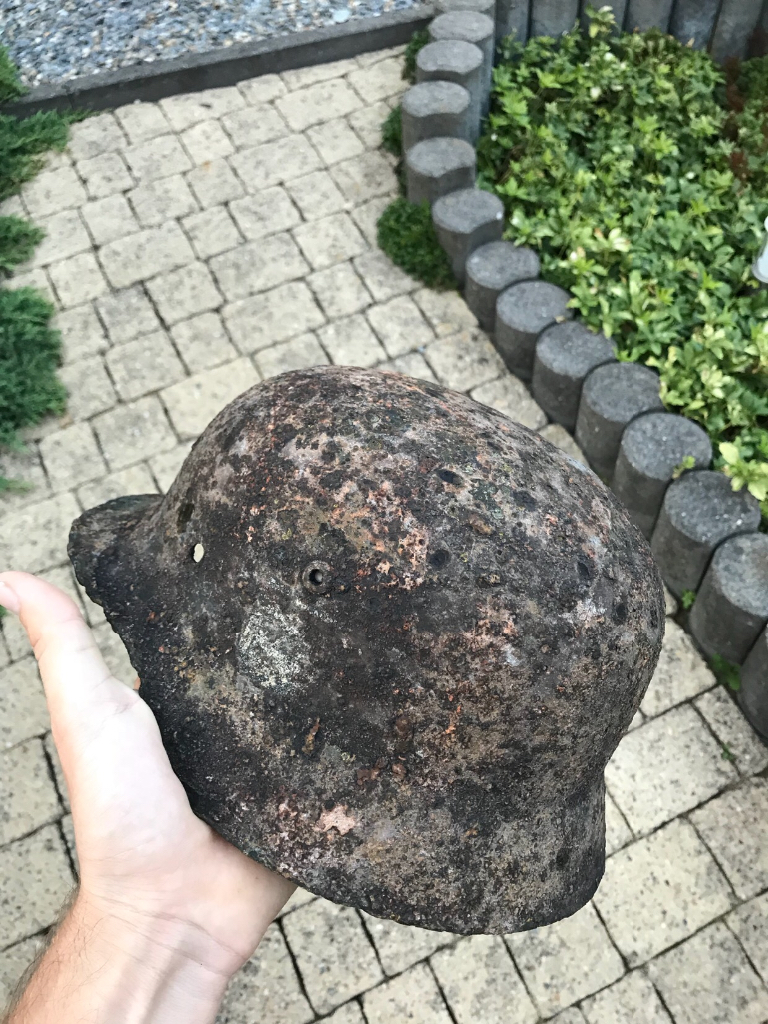

Ik heb eigen precies gedaan zoals hier staat vermeld met deze helm alleen er zit nu een of andere wit spul over de hele helm alsof het oxaal zuur in de helm is getrokken, dit terwijl ik met demi water heb gedaan voor te beginnen niet al teveel zuur, bij het begin na een half uur eruit gehaad achoon gemaakt toen weer erin 2 uurtjes toen weer eruit en toen begon het water geel te worden ben ik gestopt en heb hem afgespoeld toen in een badje met soda gedaan en toen snel gedroogd met fohn en al, alleen ik heb hem niet ingeolied. Kan het daar aan liggen of hoelang moet ik hem in dat soda bad laten liggen na het zuren?? Hier wat fotos please help ziet er erger uit als van te voren :?

voor na behandeling gebruik ik ouderwets de wapenolie. Werkt perfekt
Mss voor de helm hierboven ook een idee om dat te doen om verdere schade te beperken
Hij ziet er uitgebeten uit.
Wapenolie zal denk ik(volgens mijn ervaring dan) goed zijn om erop te doen,
Succes
(ps ik maak schoon met schoonmaakazijn*laten weken) zacht schuurmatje van karwei(heel voorzichtig) en voor oplossen van roest..wd40...en dan wapenolie)

Ja ik heb die ballistol olie nu besteld maar het aparte is dat dit resultaat al gelijk kwam toen ik dus met de handoek hem deed droogdeppen dus echt dat het erin gevreten is apart want heb toch echt precies gedaan hoe het er stond, ik ga het nog eens proberen met een ver bad en dan gelijk olieen erna dan maar
