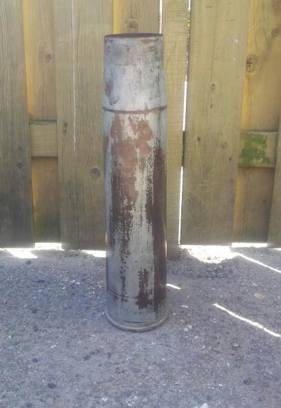

Geachte forumleden,
Wie kan mij helpen met het identificeren van deze granaatkop?
Hartelijk dank!
Berichten: 3551
Ontvangen: 50 keer
Re: Munitie identificatie topic
Britse 25 Pr rookgranaat.

Bedankt voor uw reactie!
Welk type? uit WOII?
(dus geen HE, AP, HEAT granaat?)
Haplo
Berichten: 3621
Bericht door Haplo »
Kan wo2 zijn.
Vaak is er nog wel een datering te vinden op de ontsteker.
En inderdaad geen HE, AP, HEAT granaat.

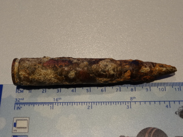

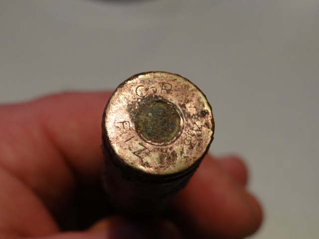

Ik heb deze patroon vorige week gevonden op het strand in Normandie
Zou iemand me kunnen vertellen wat soort patroon dit juist is en wie het gebruikte?
Met mijn beperkte kennis vermoed ik dat het .50 kaliber en geallieerd is maar de stempel 43 (jaar) C-P FIZ daar vind ik niets over.
Alvast bedankt voor hulp
grtn Ron
Lijkt me een Engelse .50 Vickers.

racefiets schreef:Lijkt me een Engelse .50 Vickers.
Lijkt mij ook C-P = Crompton Parkinson Ltd, Doncaster, Yorkshire
FIZ = F (=semi panzer doorborend) I(= Mark 1) Z (= geladen met nitrocellulose)
43 = 1943
De vickers .50 zware machine geweren werden door de marine gebruikt.
De RAF vond ze na testen niet geschikt voor vliegtuigen. En het leger had ze officieel in gebruik in voertuigen. Maar deze werden al vroeg in de oorlog vervangen door de Tjechische Besa's ,

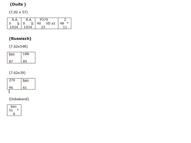

Beste forumleden,
Weet iemand van welk land, kaliber, jaar, fabriek, enz. deze hulzen zijn ?
Wat ik tussen haakjes zet zijn vermoedens van mezelf.
Ik heb de bodemstempels van iedere huls in een vakje gezet.
Deze gegevens vind je in de bijlage (printscreen).
Alvast bedankt. :)
Printscreen van bodemstempels op de hulzen
Berichten: 3551
Ontvangen: 50 keer
RA is Noors Raufoss Ammunisjonsfabrik
bxn is Tjechies naoorlogs Sellier & Bellot.
Bericht door BlitzJäger »
Bedankt ammo.
Dat weet ik dan ook weer. :)

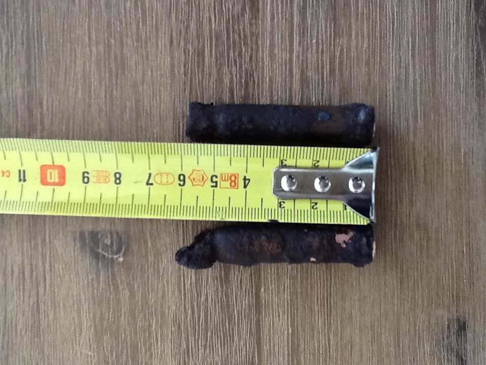

Goeie dag,
Ik heb 2 hulzen gevonden en nu kom ik er niet uit wie deze gebruikten.
Op 1 huls staat Va1 37 40
Op de andere staat IX m1 39 40
Hoop dat iemand mij verder kan helpen.

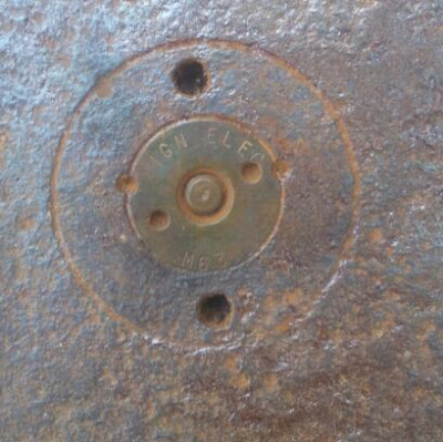

Iemand enig idee waar S.F. LTD voor staat bij deze .30 cal M2 Ammunition Box?
Merk van de fabrikant (SF Ltd) lijkt te verwijzen naar een Britse of Canadese aanmaak.
Dat is wat ik ff snel vind op google,of het klopt?
