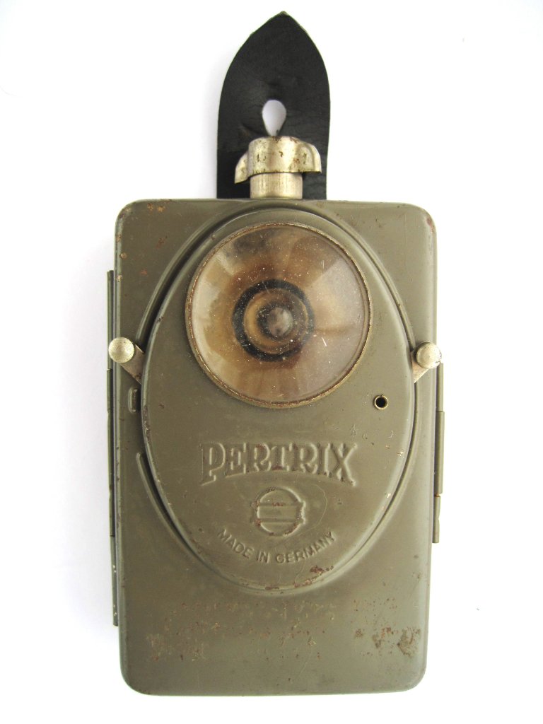

Ik wil proberen wat tijd vrij te gaan maken met deze opgestarte topic betreffende (Fake of original) (2WO) zaklampen .De aandacht gaat voornamelijk naar de militaire zaklampen die gebruikt zijn in de 2WO zowel civiel als voor overheidstaken het leger.... etc doordat veelal beginnende verzamelaars vaak de dupe zijn geworden van niet (2WO) lampen of ander materieel ik zie nog maar al te vaak zaklampen uit de 50/60/80 jaren die zonder blikken of blozen aangeboden voor (2WO) zaklampen en of ...op militaire poppen gehangen woden zelfs in musea's kom ik ze tegen zonder dat daar ook maar iemand weet van heeft.

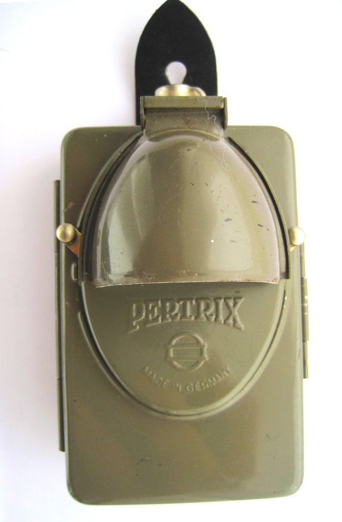

Ik zal voorlopig starten met enkele zaklampen die veelal voor (2WO) lampen verkocht worden maar dat zeker niet zijn.. deze zijn soms gestempeld vals gestempeld met een (WAa) Heer Marine ect inkt stempel. Zaklampen uit die periode waren bijna nooit gestempeld met een inkt stempel en al zeker niet met het(WAa) afname de onderstaande Pertrix is het type nr 667 die wordt het meest verkocht als zijnde ''Wehrmacht zaklamp en dat is onjuist'' deze is naoorlogs en komt uit 1950 was bedoelt voor overheidstaken zoals BB politie.De lamp die er naast ligt de ''Hawe'' is wel door de Wehrmacht gebruikt gemaakt in 1938 en zo is wellicht eens de verwarring onstaan omdat de Pertrix 667 daar zeer veel op lijkt... dus deze pertrix nooit kopen voor een 2WO verzameling.Er zijn ook boeken in omloop waar deze pertrix 667 op een Wehrmacht uniform hangt en dan is de verwarring compleet.

Wederom super interessant met zeer duidelijke foto's erbij. Echt textbook waardig! :D :yes:
Moet bekennen dat ik van die lampjes eigenlijk nog maar heel weinig afwist nu ik dit allemaal gelezen heb.

@custom; zeer, zeer interresant. De zaklamp is toch een zeer wezenlijk onderdeel van het uniform welke ook vele verzamelaars aanschaffen zonder diepgaande kennis hierover te hebben.
Ik heb persoonlijk ook heel weinig info over de Italiaanse zaklampen. Mocht je hierover ook wat informatie hebben hou ik mij aanbevolen.

Ben zelf ook in bezit van de Pertix, type 667. Had er nooit echt iets van opgezocht die had ik al voor dat ik begon met verzamelen. Mooi goed om te weten dat het geen oorloge lamp is.

Dankje,,ik doe mij best de Pertrix 667 uit 1950 is de meest verkochte lamp op e-bay die veelalvoor (2WO) zaklamp word verkocht voor bedragen waar je misselijk :oops: van word!!
