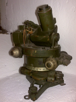

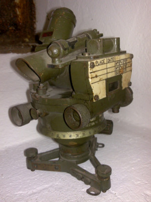

Een vriend van me vroeg of ik deze van hem wou kopen. hij heeft hem gevonden op zolder maar weet niet wat het is of voor wat het gebruikt werd.
Ik weet ook niet wat het is. Volgens mij is het een meet instrument en is amerikaans. Misschien weet iemand van julie het wel. hij vraagt er 140 euro voor is dit te veel of de normale prijs.
hier de foto's.
Alvast bedankt
Mvg Lander

Is 140€ dan niet een beetje veel? althans, dat denk ik dan wel meteen; als iemand, die niets weet van het object, er geld voor vraagt, is het in veel gevallen te veel :bonk:

Voor een Duitse type uit Wo2 zo u het een mooie prijs zjin :) Echter bij deze denk ik eerder aan 60 euro om dat het kistje er ook nog bij zit.
werkelijke waarde zal 40 euro zijn is maar wat iemand er nog voor over heeft of voor wil bieden.
Lijkt me een Artillerie meet richt kijker, voor zo ver ik kan zien mijn mening van na de oorlog.

Landmeter topografische dienst.
Kan eventueel voor militaire kaarten.
Doet prima militair aan, maar wanneer durf ik niet te zeggen.
In elk geval van voor de jaren 60 gezien al het messing wat er aan zit.
WO2 zou dus prima kunnen.

Het lijkt op een theodoliet waar mee je horizontale en verticale hoeken kunt meten. Waarom het oculair (daar waar je door heen kijkt) niet in 1 lijn licht met het objectief (de grote lens aan de andere kant) is mij onduidelijk.

Het oculair is zo te zien beweegbaar
Waarschijnlijk om toch wat makkelijker erdoor heen te kijken als hij wat meer naar boven gericht staat.
Qua prijs.... ik denk dat als je rond een 100 euro gaat zitten dat je er nooit een bult aan zal vallen.

In het museum van de Haagse Bunker Ploeg hebben we hetzelfde apparaat staan.
er staat op de zijkant het volgende ingeslagen ;
No 6307 1942-SO
Director No 7B CDN Mk 2/3
Het hele huis is van messing, groen geverfd.
De schenker van dit apparaat vertelde dat het Canadees is en iets te maken heeft met betrekking tot loopgraven.
Op internet heb ik verder nog geen enkele aanvullende info kunnen vinden.
