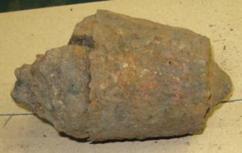

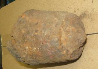

Hallo,
bij mijn zoektocht met de metaaldetector naar spullen uit de 2de wereldoorlog ,
vond ik in het bos rond aachen duitsland een ijzeren kop van granaat ?
lag begraven in een put /krater ongeveer 15 cm lang , diameter 8/9 cm
de kop is massief ,
wie kan mij vertellen wat het is geweest ?

Ik gok de punt van een geweergranaat
Gewehr panzergranate gross 61??
Ik weet het niet zeker, daar is hij te toegetakeld voor.
Maar wel uitkijken met zulk soort vondsten...

Dit is een stuk AP granaat. Wat je ziet is de indringingskap met nog een klein stuk granaatlichaam. Boven de indringingskap hoort de balistische kap.

Ivo Wilms schreef:Dit is een stuk AP granaat. Wat je ziet is de indringingskap met nog een klein stuk granaatlichaam. Boven de indringingskap hoort de balistische kap.
idd, Ivo

ok dan.
Nationaliteit?
Berichten: 3551
Ontvangen: 50 keer
Re: ww2 vraag over kop granaat ?
... schreef:ok dan.
Nationaliteit?
Ik denk duits 8,8 cm panzergranate

Hadden die niet een iets stompere punt op de indringingskap?

Ivo Wilms schreef:Hadden die niet een iets stompere punt op de indringingskap?
Ik heb de doorsneetekening bekeken , en die is precies hetzelfde als diegene op de foto.
