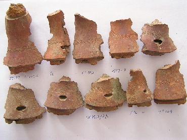

Ik heb een aantal koperen stukken gevonden van mortierkoppen (of zijn het obussen?).
De meesten hebben inscripties. Van welk leger zijn deze?

Bericht door Haplo »
Volgens mijn voor de 25 pdr, maar weet het zo niet zeker.
kan de teksten in elk geval niet lezen die je er bij hebt geschreven.

Haplo schreef:Volgens mijn voor de 25 pdr, maar weet het zo niet zeker.
idd, 25 Pr. Het zijn scherven van de 117 ontsteker, gebruikt op de 25 Pr HE granaten.

De teksten zijn bij de verkleining onleesbaar geworden.
Bij de bovenste foto: midden boven: 9/42
midden links: No 117 IIIA LP3 BL 5 44 81 B Rechts No 117
Onderaan: II-41 T.G 118 midden: 530 rechts No 117 - ??A
Tweede foto midden: 5/42 16
Onderaan: V.AN 5/42 16 rechts: LP?BG

Bericht door alexander2 »
3e foto: bovenste rij 44/79 No 119 R PC No 119 119 - B
onderste rij: WM 3/AN /PC 4 No 119

alexander2 schreef:3e foto: bovenste rij 44/79 No 119 R PC No 119 119 - B
dan zijn dit de scherven van de 119 onsteker.
