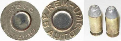

weet jij toevallig ook hou oud deze kogels zijn ,heb ik ook gevonden daar iets groter kaliber,
1x Geco 45 auto ?
1x REM-UMC 45 auto ?

Re: hulp bij identificatie van munitie
De GECO is een duitse aanmaak maar wel naoorlogs. (het zou ook oorlogs kunnen zijn maar daarvoor wil ik eerst een foto willen zien van het bodemstempel) De REM-UMC is hoogstwaarschijnlijk oorlogse aanmaak.

hier is foto van de andere 2
Hebben beide patronen een loden kogel? De Geco is naoorlogs en herladen. De REM-UMC is ook herladen.
Die SO is inderdaad uit 1944.
ja beide hebben loden kogel ,racefiets schreef:Hebben beide patronen een loden kogel? De Geco is naoorlogs en herladen. De REM-UMC is ook herladen.
dus die 2 zijn na-oorlogs dan ?
