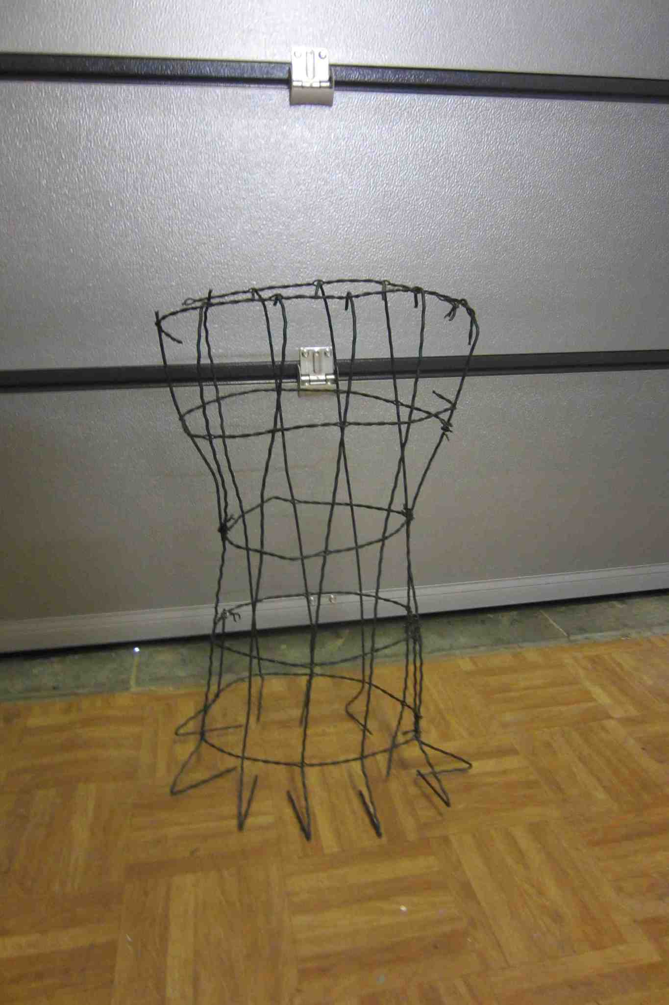

Ik zal het startschot geven met een buste waar ik gisteren aan begonnen ben. Ik ben zelf benieuwd naar wat het resultaat gaat zijn, maar ik denk wel dat het er goed gaat uitzien.
Ik wist niet goed met welke materialen ik het beste kon werken. Ik heb dan maar gewerkt met materialen die de meeste mensen wel thuis hebben liggen. Namelijk een stuk draad/kippengaas, kranten en behangers lijm.

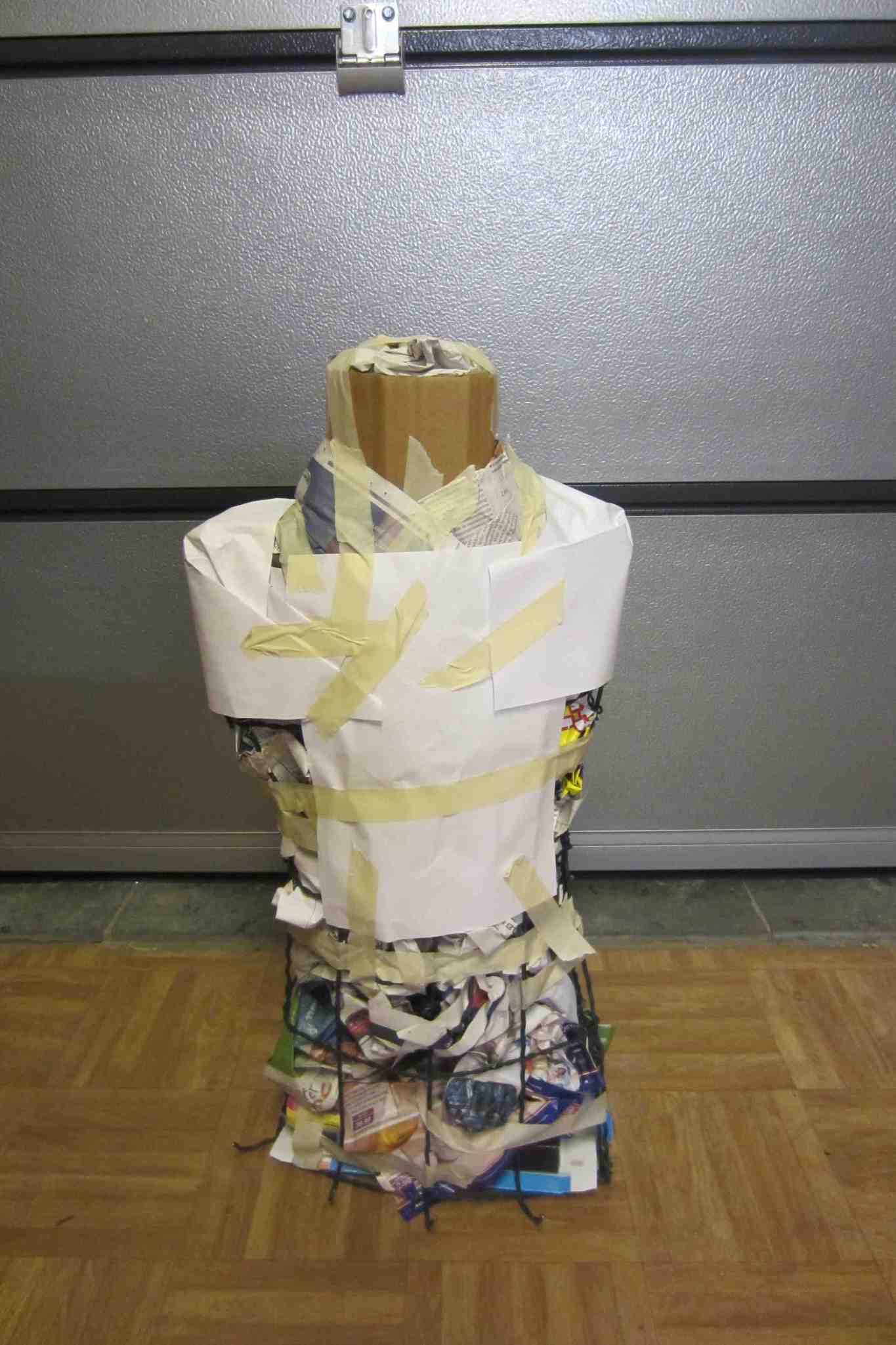

Eerst heb ik de ruwe vorm van mijn buste in kippengaas gemaakt. nadien heb ik het helemaal opgevuld met kranten om de draadstructuur weg te werken. dan een nek op gezet en de schouders wat verbreed. wat volgend resultaat geeft.

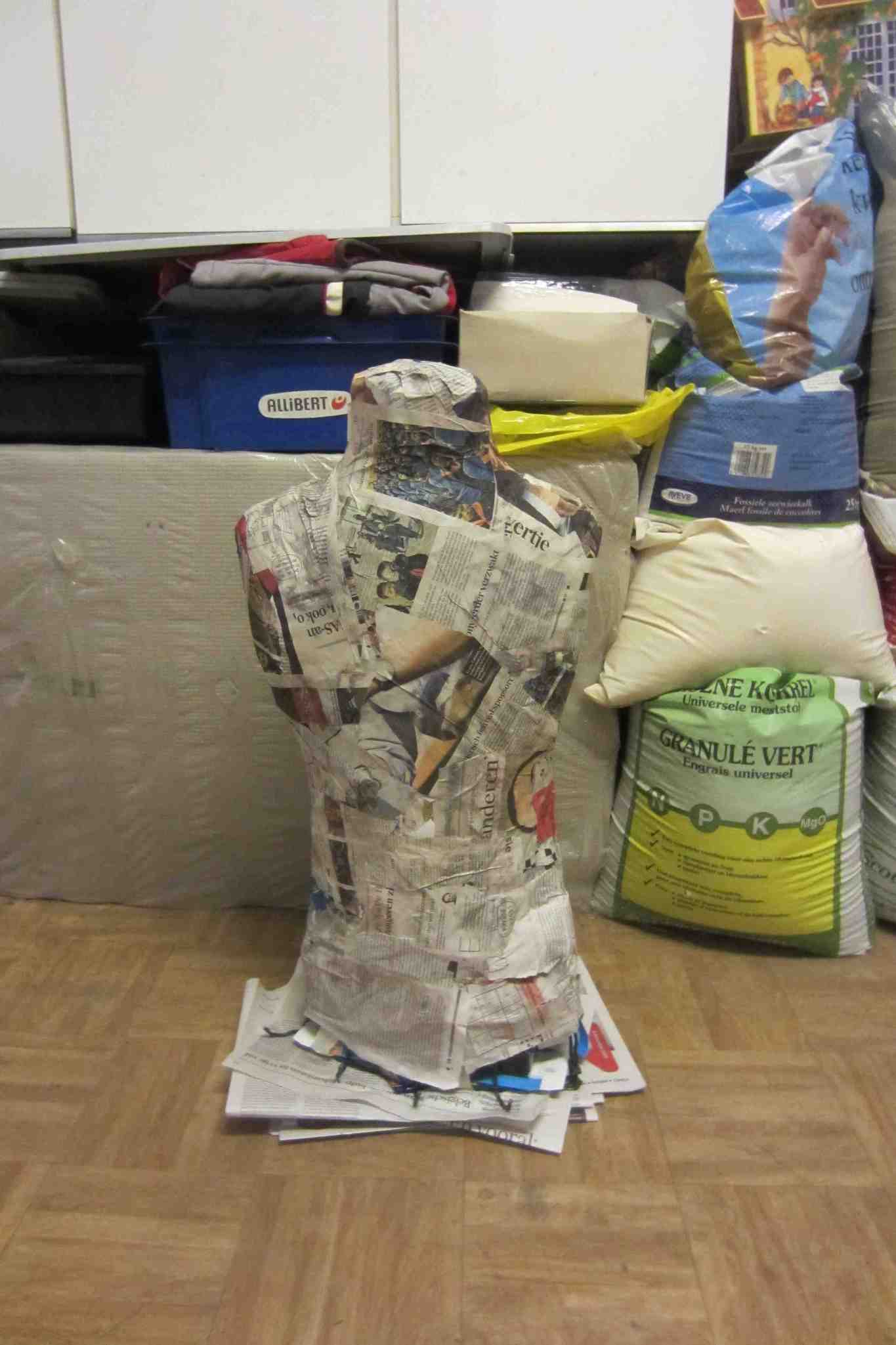

daarnet de eerste laag papier maché op de buste aangebracht.
Ik ben van plan om er nog een tweede laag op te zetten, en hem dan een likje verf te geven.
Voor de maten heb ik me gebaseerd op een buste die ik thuis heb staan.

Ik ben het helemaal met je eens Nico dat volledige paspoppen nog een heel karwij is, en door de aankoop van de armen en het hoofd ook niet al te goedkoop. Een volledige paspop maken is dan ook een toekomstproject voor mij, ik ga nu vooral bustes maken als ik er eentje nodig heb.

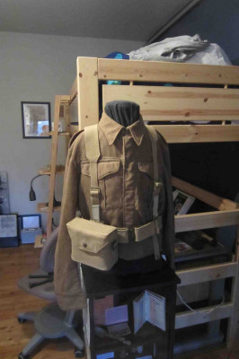

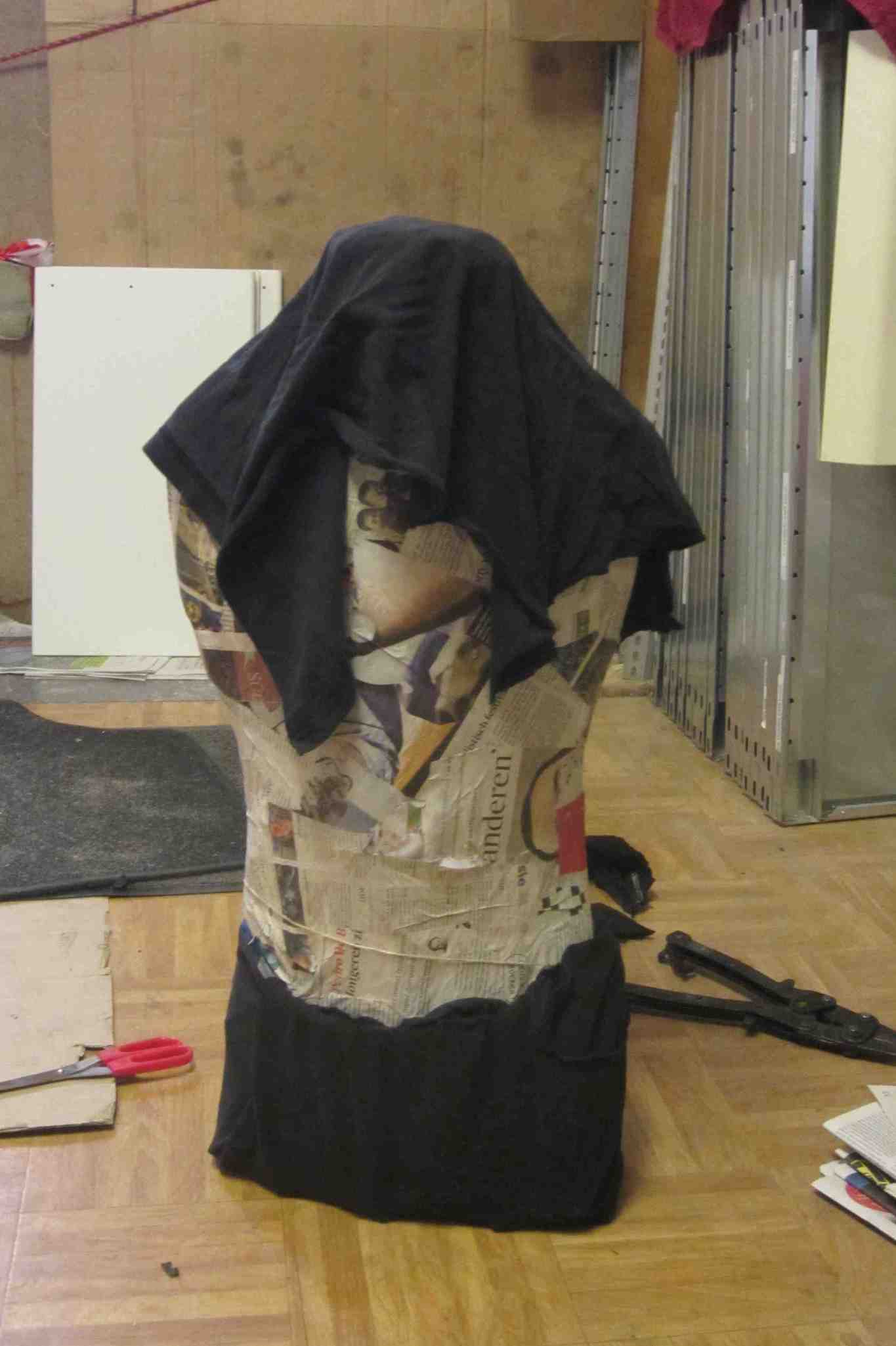

Om terug te komen op de reactie van Michiel, ik heb geen verf gebruikt, maar iets anders dat ongetwijfeld iedereen thuis heeft. Een oude zwarte T-shirt. Ik heb hem in twee geknipt en één deel over de nek getrokken en het ander deel over de voet, dat zijn namelijk de enige twee delen die zichtbaar zijn als er een uniform opstaat. Persoonlijk vind ik het wel geslaagd.

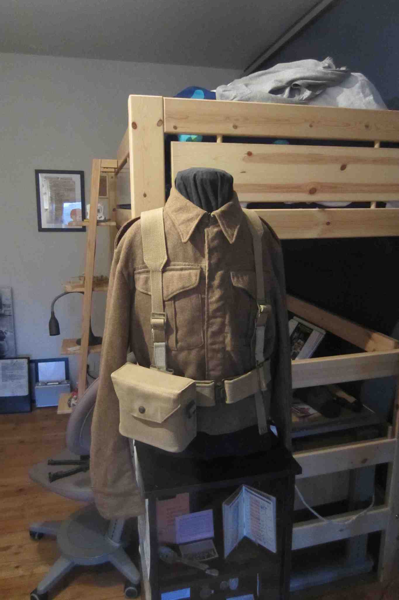

Toen ik mijn uniform op de buste zette kwam ik helaas tot de conclusie dat ik toch precies niet de juiste maten had gebruikt, de heup was veel te smal. Gelukkig heb ik ook daar iets op gevonden en heb ik een oude handdoek genomen en deze er rond gewikkeld. Het resultaat met uniform er op zie je hier.

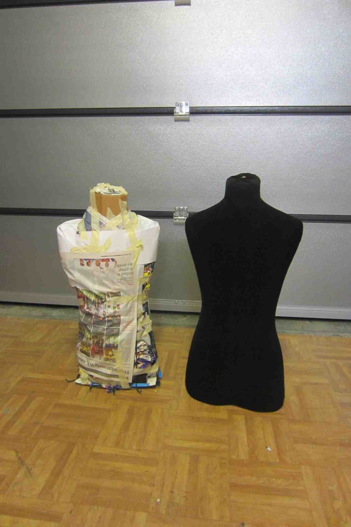

Heb ook zelf een buste gemaakt, kan relatief goedkoop en resultaat is top.
Mijn overweging er zelf een te bouwen, kwam door het feit dat ik een bepaalde losse kop op een buste wilde zetten. Daarnaast kun je zoals reeds gezegd je buste perfect op maat maken, zodat elk uniform past.
Ik heb gewoon de kop aan de nek op 2 verticale balkjes geschroefd (ca. 60 cm lang), de andere kan van de balkjes op een ovaal houten plankje. Vervolgens alles tussen de kop en de plank (waar de buste zeg maar op staat) opgevuld en gevormd met proppen krant en vastgetaped. Als afwerking dan een laagje bubbelplastic zodat alles mooi strak is. Een laagje textiel is natuurlijk ook een optie.
Buiten de kop, heb je nauwelijks kosten en is de buste ook nog eens redelijk licht en dus in alle opzichten naar eigen smaak te vormen. Handen zitten er niet aan, maar dat zou natuurlijk ook makkelijk kunnen met nog wat balkjes.
