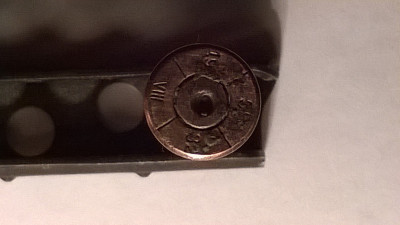

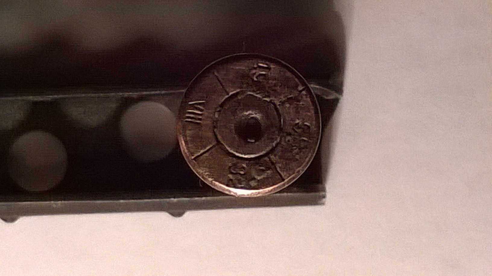

Hallo.
Weet iemand van welk geweer dit afgeschoten is en waar deze huls vandaan komt?
Groetjes,
Maurits

Ja klopt het is gewoon een k98 huls maar ik ben benieuwd waar deze is gemaakt en waarom er een kruis zit.
Die clip heb ik gebruikt om foto mee te maken

Is een Tsjechische 7,92x57 huls.
SB = Sellier&Bellot Praag.
VIII = augustus
//// vier segmentstrepen duit erop dat het projectiel gerild is.

Wat betekend gerild?
Berichten: 3551
Ontvangen: 50 keer
Re: Duitse huls
Betekent dat er verticale streepjes op het projectiel zitten , op de plaats waar de huls om het projectiel is gewurgd.
