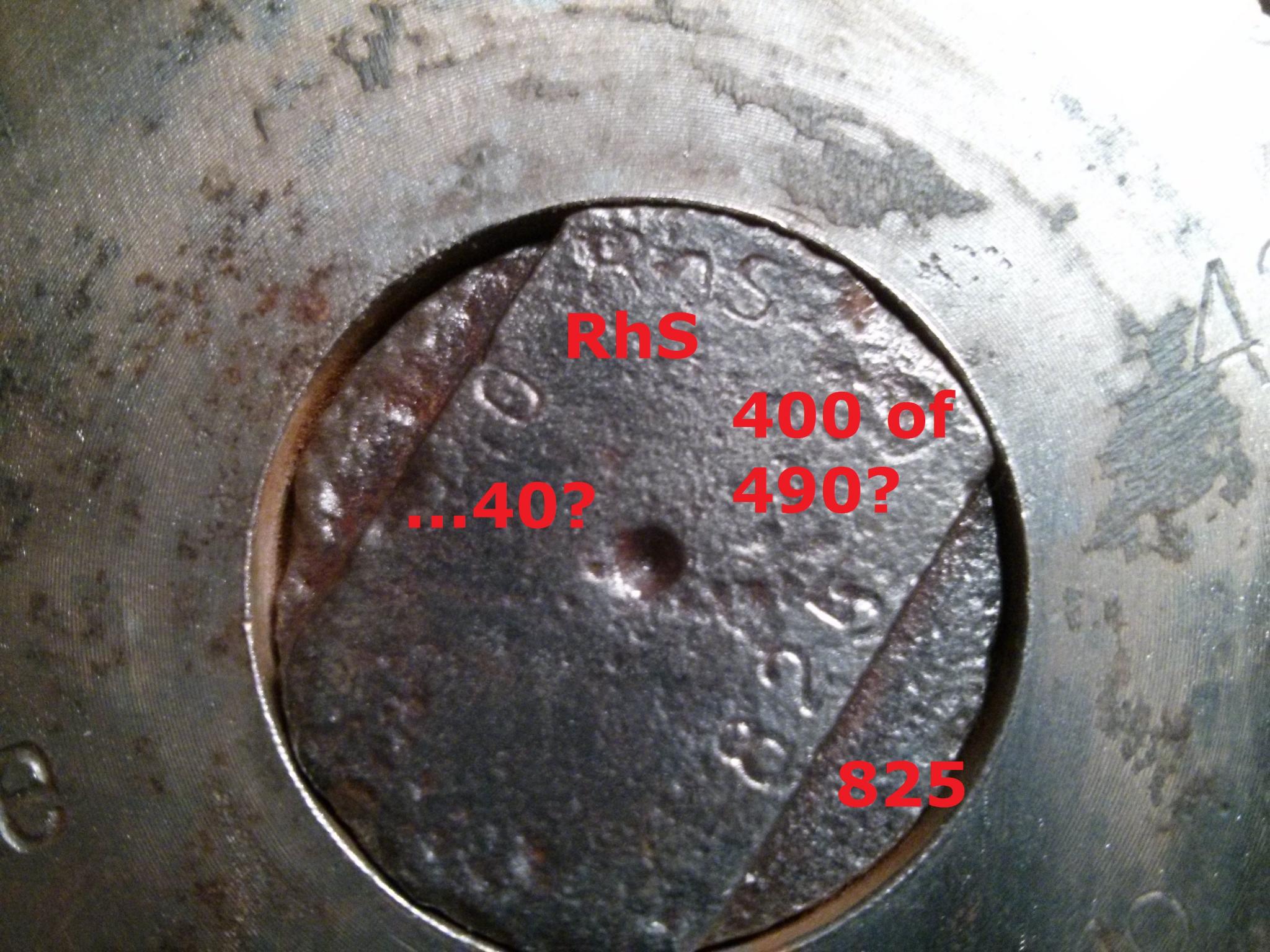

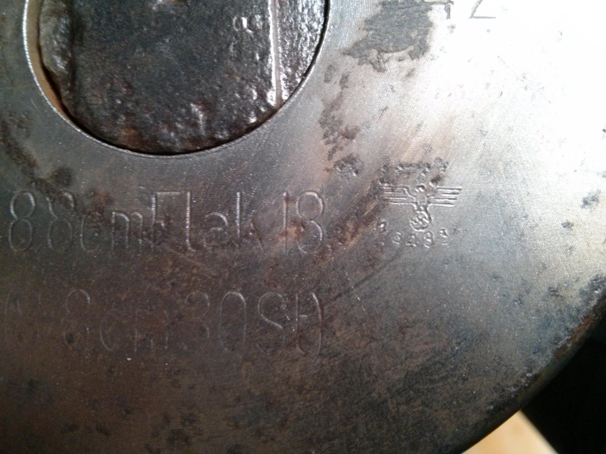

Hallo!

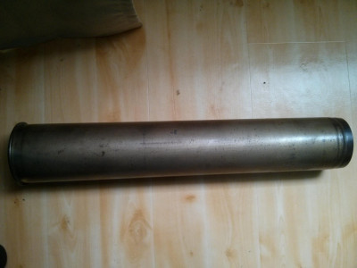

Ik heb onlangs een Duitse 8.8cm Flak 18 huls in mijn bezit.
Wat ik graag wil weten is of deze specifiek alleen door het bekende Flak 18 kanon werd gebruikt of ook nog door latere eventuele verbeterde versies of misschien door tanks, de fabrikant en of er van af te lezen is wat voor soort munitie er uit deze specifieke huls werd geschoten.
Ik heb er bij getypt wat ik van de teksten kan uitmaken.
Ik hoop dat iemand mij kan verder helpen! :)

Deze huls werd alleen afgeschoten door 8,8 cm Flak kanon,die ook gebruikt werd als PAK.
De granaten die er op hoorden werden alleen aangegeven door middel van inkt stempels,
onder op de huls .

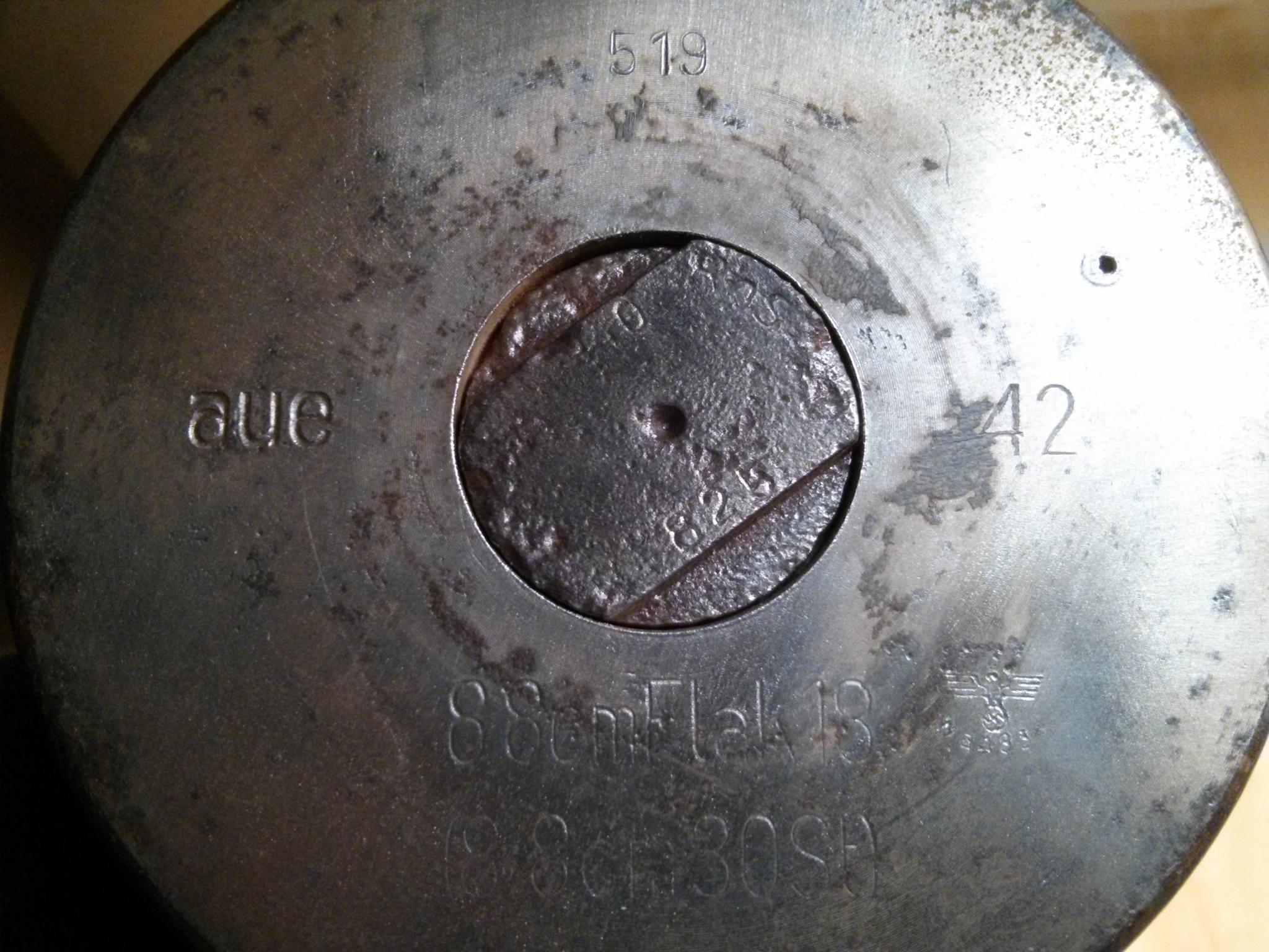

Bedankt voor de snelle reactie! Ik zie nog wel een paar vage vlekken maar daar kan ik verder niks van af lezen, verder weet je niks over de ''aue'' afkorting?

aue = Metall-U.Eisen GmbH. Nurnberg,Klingshoffstr 72 (Bay). (fabrikant huls )
