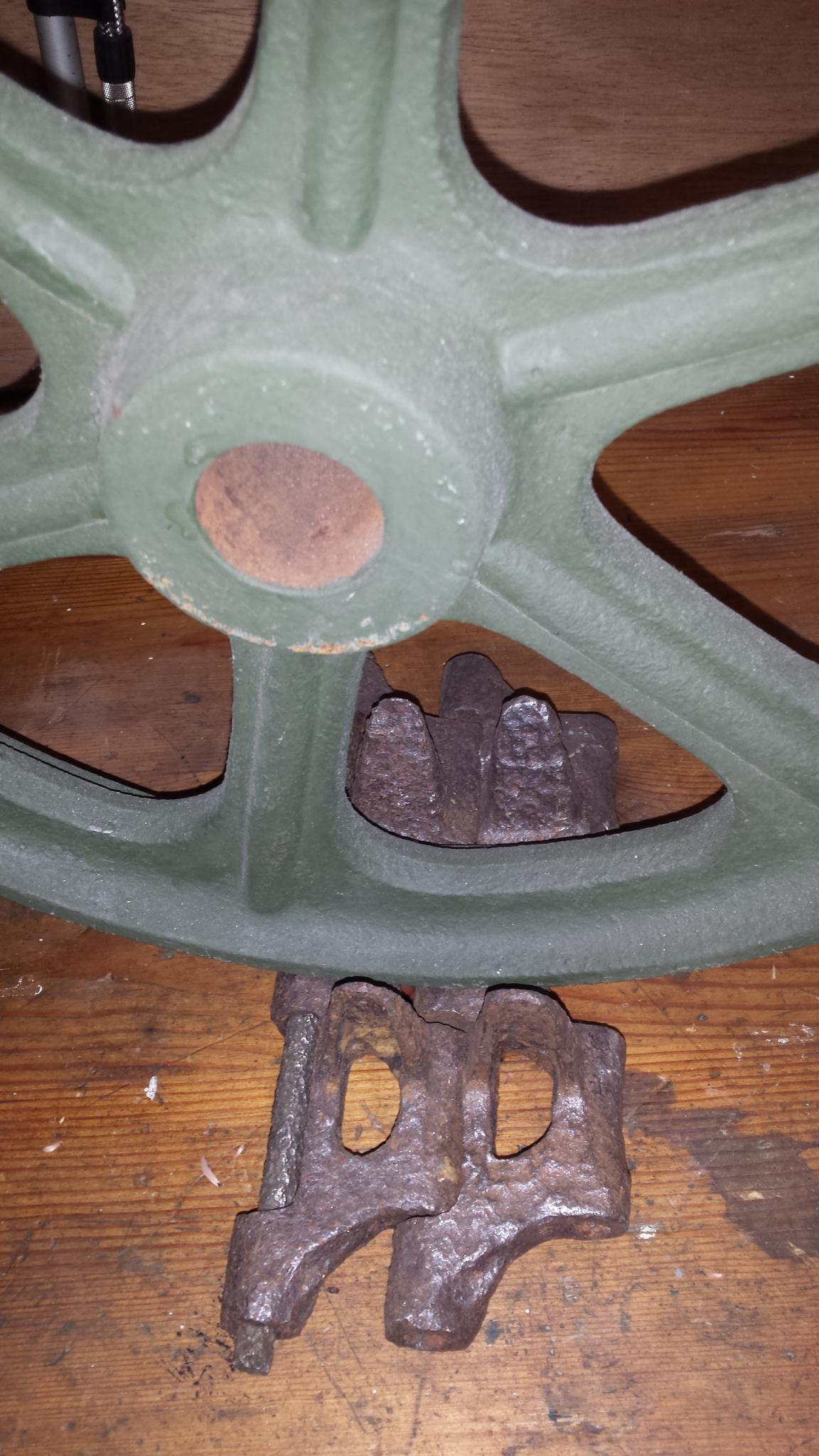

Iemand die weet waar het volgende wiel van is?
Meende zelf van een bren carrier, maar had een reactie gekregen dat het daar niet van was.
De track is wel van een carrier.
Indentificatie loopwiel gevraagd
Re: Indentificatie loopwiel gevraagd
Lijken mij ook gewoon universal carrier wheels
Er zijn een aantal varianten vandaar dat er mogelijk verwarring ontstaat?
Ik ken de volgende variaties
1) ronde gaten foto no :8
http://arnhemjim.blogspot.nl/2012/10/th ... itish.html
2) 3 hoekige gaten met 1 verstevings rib aan de andere kant glad (jouw model) (zie dezelfde foto in de bovenste link!)
http://hmvf.co.uk/forumvb/showthread.ph ... ier-wheels
3) met dubbele verstevingingsrib aan beide kanten (australische versie)
http://www.mheaust.com.au/Aust/Research ... arrier.htm
4)gebogen spaken bijna onderaan:
http://www.mapleleafup.net/forums/showt ... hp?t=13858
5)gesloten schijf model (vooral de Amerikaanse T16)
Ze zijn ook gebruikt op de Loyd carrier en carriers / tanks met dezelfde systeem.
