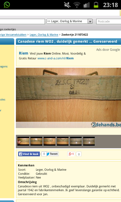

Ik heb deze Canadese? koppelriem gekocht. Ik heb veel twijfels over de stempels maar voor 30 euro vond ik dat ik de gok kon nemen. Graag jullie mening hierover.

Dit is geen Canadese koppel. Helaas.

Jammer. Volgens de fabriek die erop staat ook Engels? En is deze stempel wel origineel?

Lijkt me een koppel van indiaase makelij!!

@ Men of Valor Lijkt me een koppel van indiaase makelij!!
Is het ook, niks mis mee.
Prima te gebruiken op een pop van de 1st Can Inf Div
Die kregen Indiase webbing in Italie uitgerijkt.

Nette koppel en voor een nette prijs.
Net wat Ammo zegt, Niks mis mee.

Bedankt allemaal fijn om te horen. Met de Canadees ben ik nog bezig. Ik heb nog een bd nodig, een rechterkruisriem en een largepack. Hier is de printscreen.
