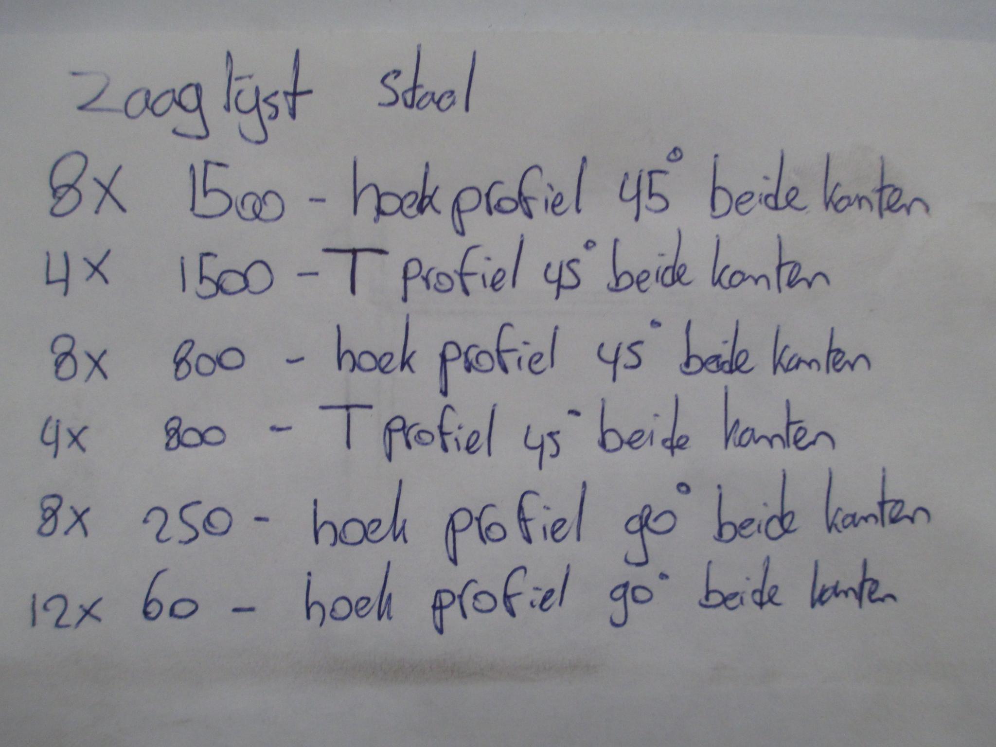

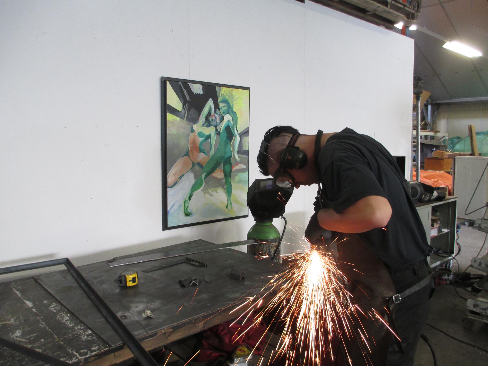

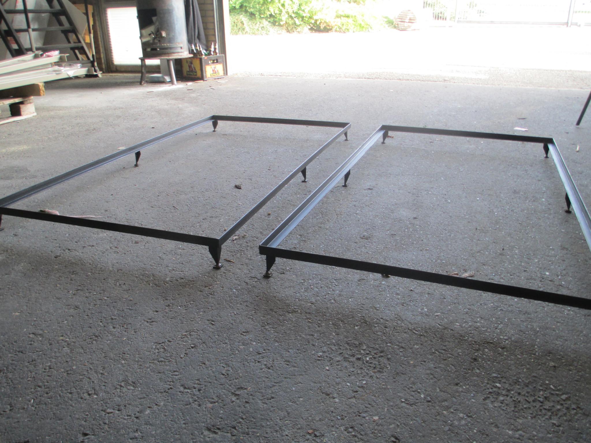

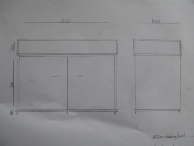

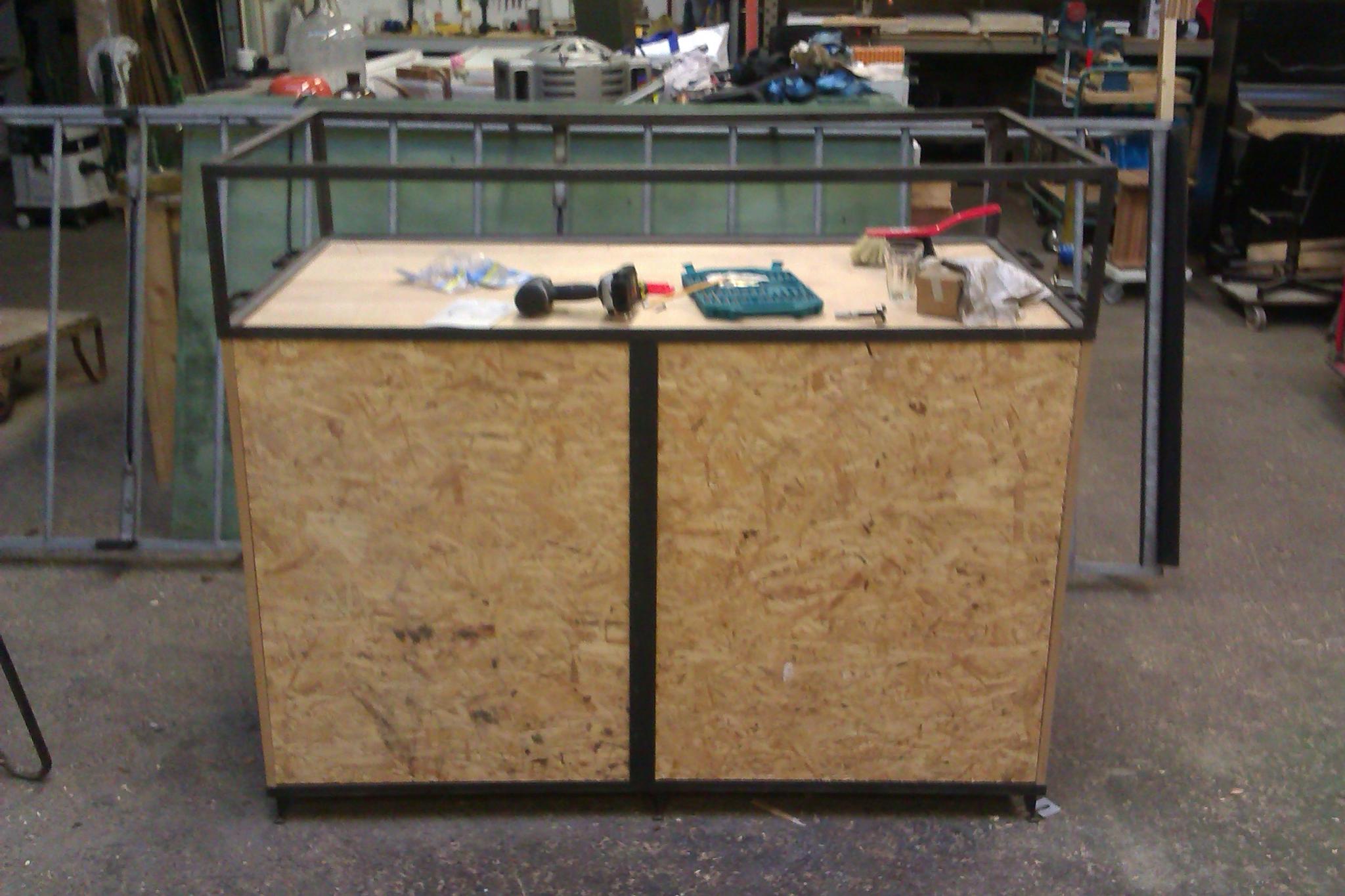

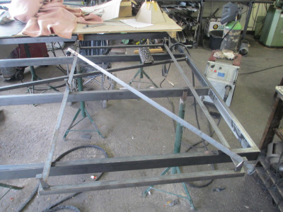

Laatst was ik opzoek naar een mooie vitrinekast, dure dingen. Maar... naast dat ik verzamel ben ik ook nog eens meubelmaker en kan ik lassen. Dus zelf eentje bouwen.
Het word een kast met vitrine gedeelte bovenop.
De kast word van 18mm MDF, het staal van verschillende profielen en er komt glas in met een uv-filter.
Ben al een eind maar hier zal ik de voortgang bijhouden. Heb 1 dag per week de tijd dus zo nu en dan zal ik updaten.
Zijn er vragen, stel ze maar!

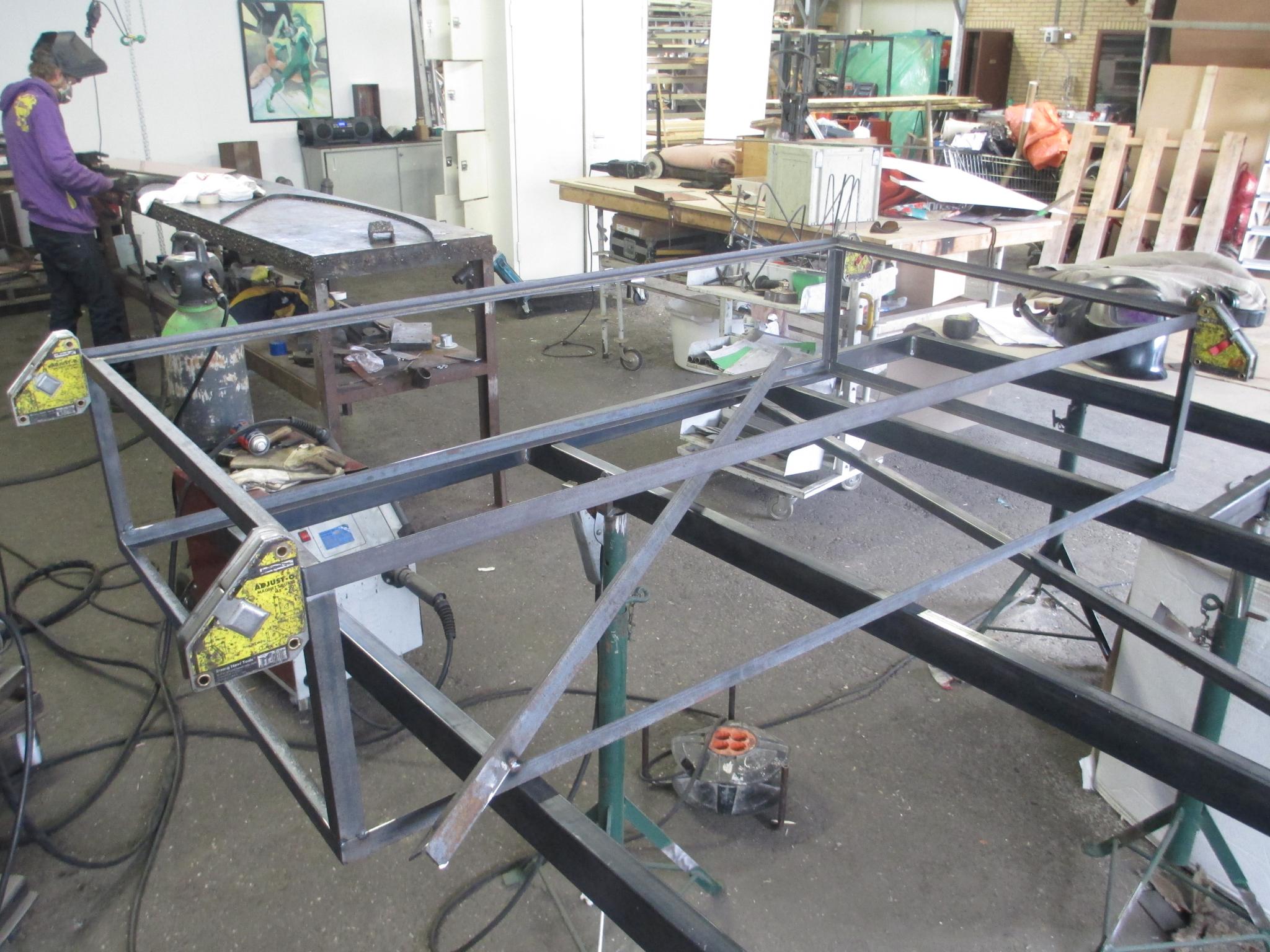

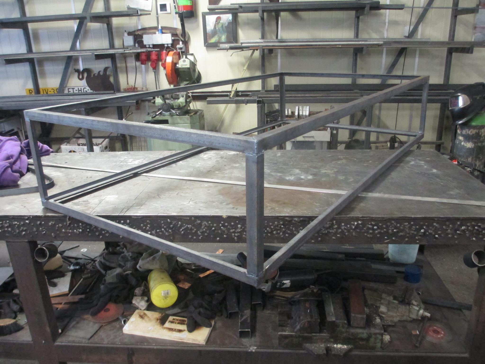

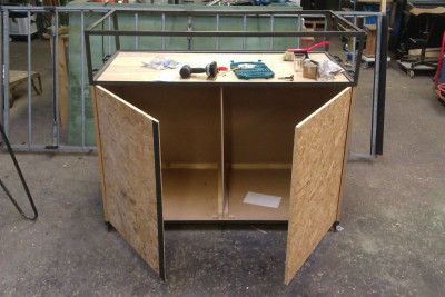

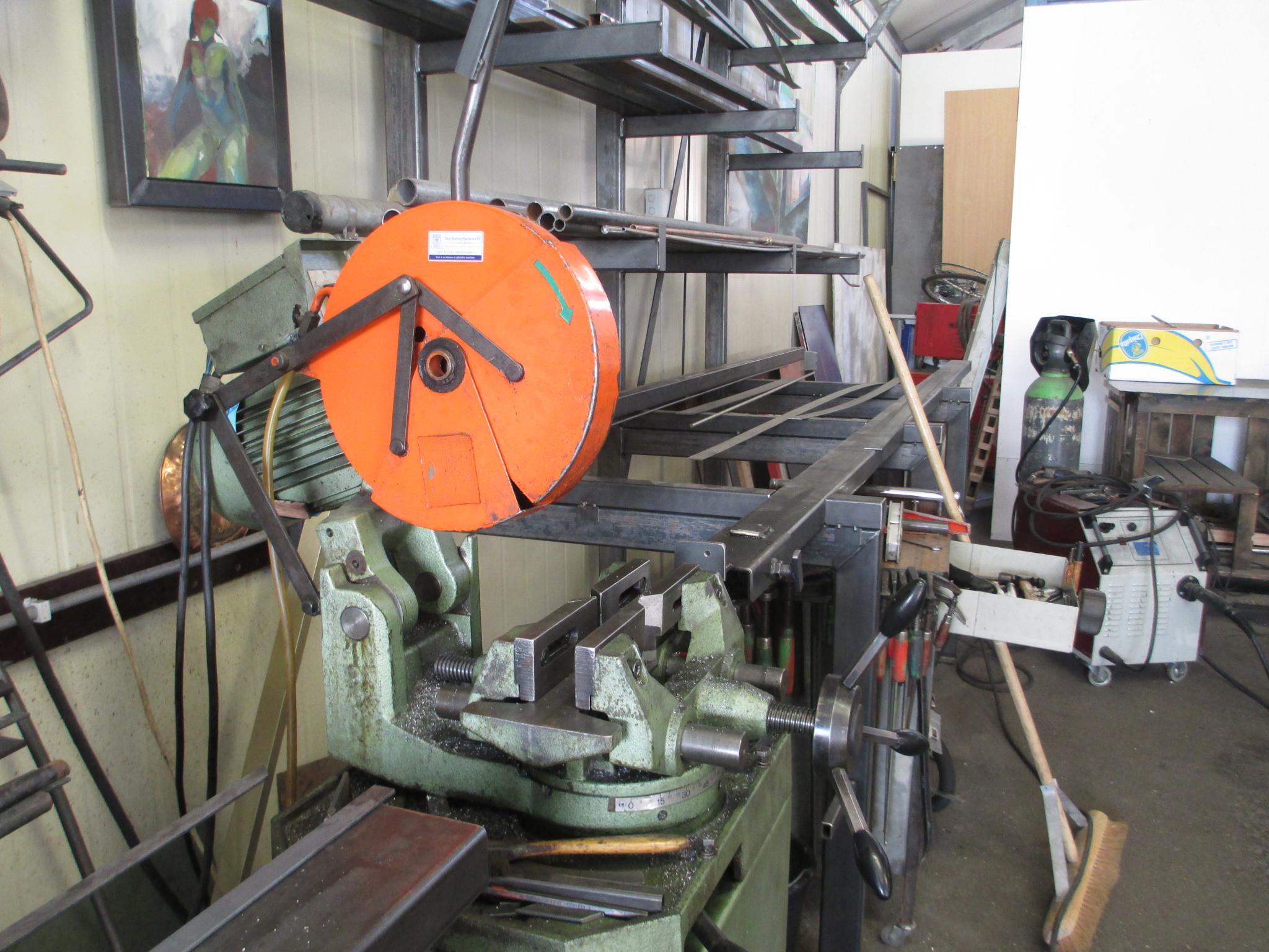

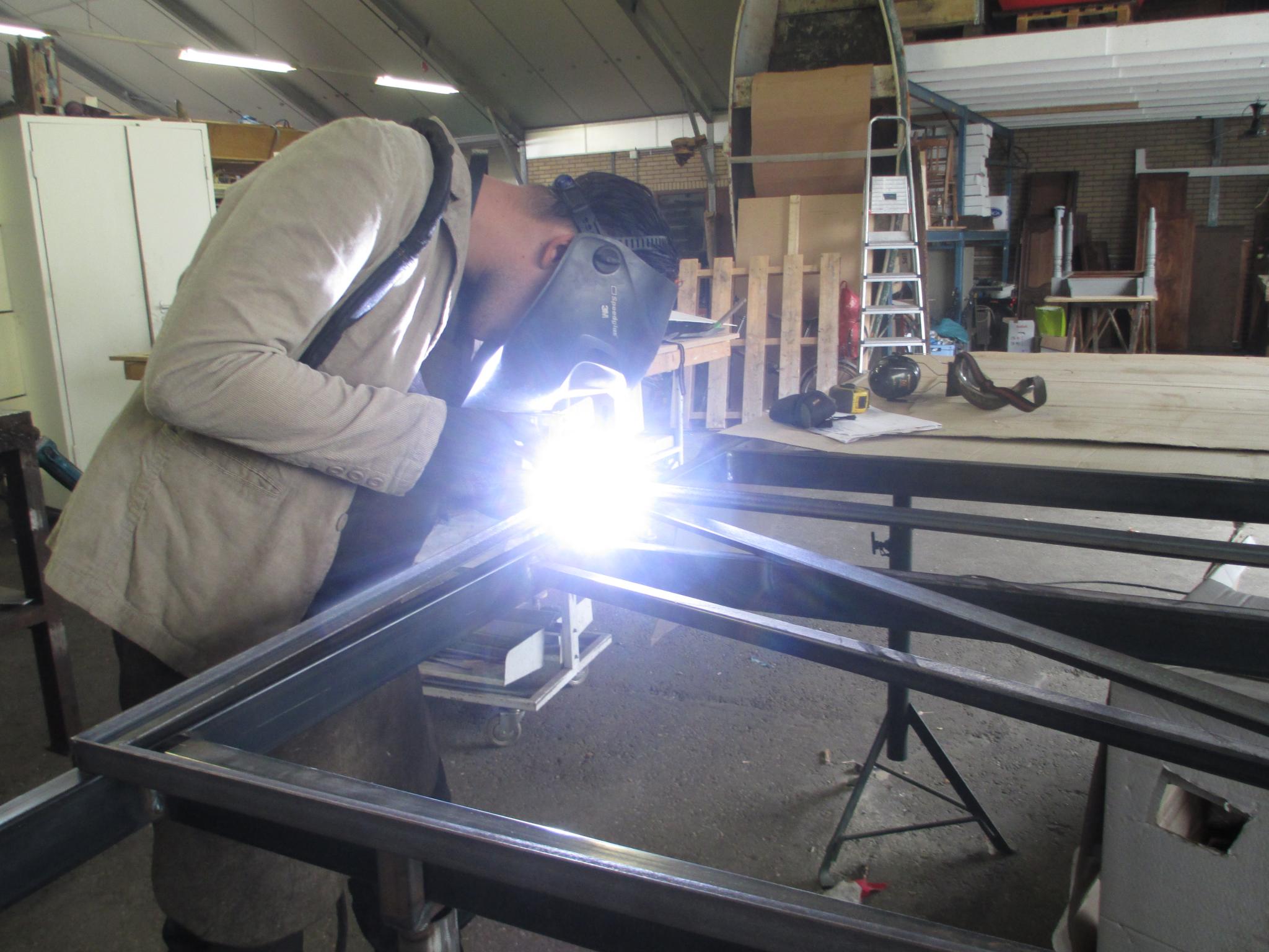

Ik ben begonnen met het staalwerk.

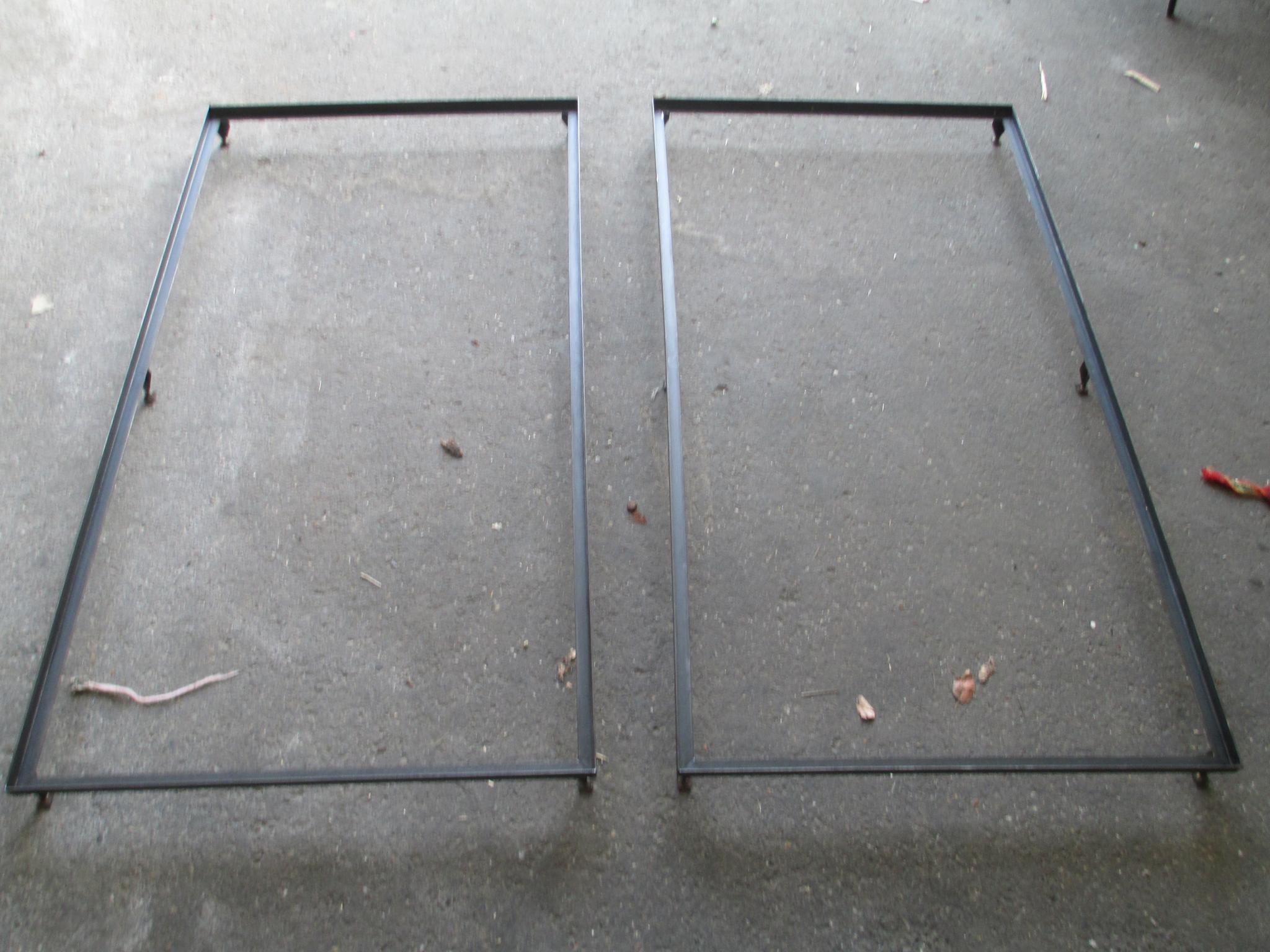

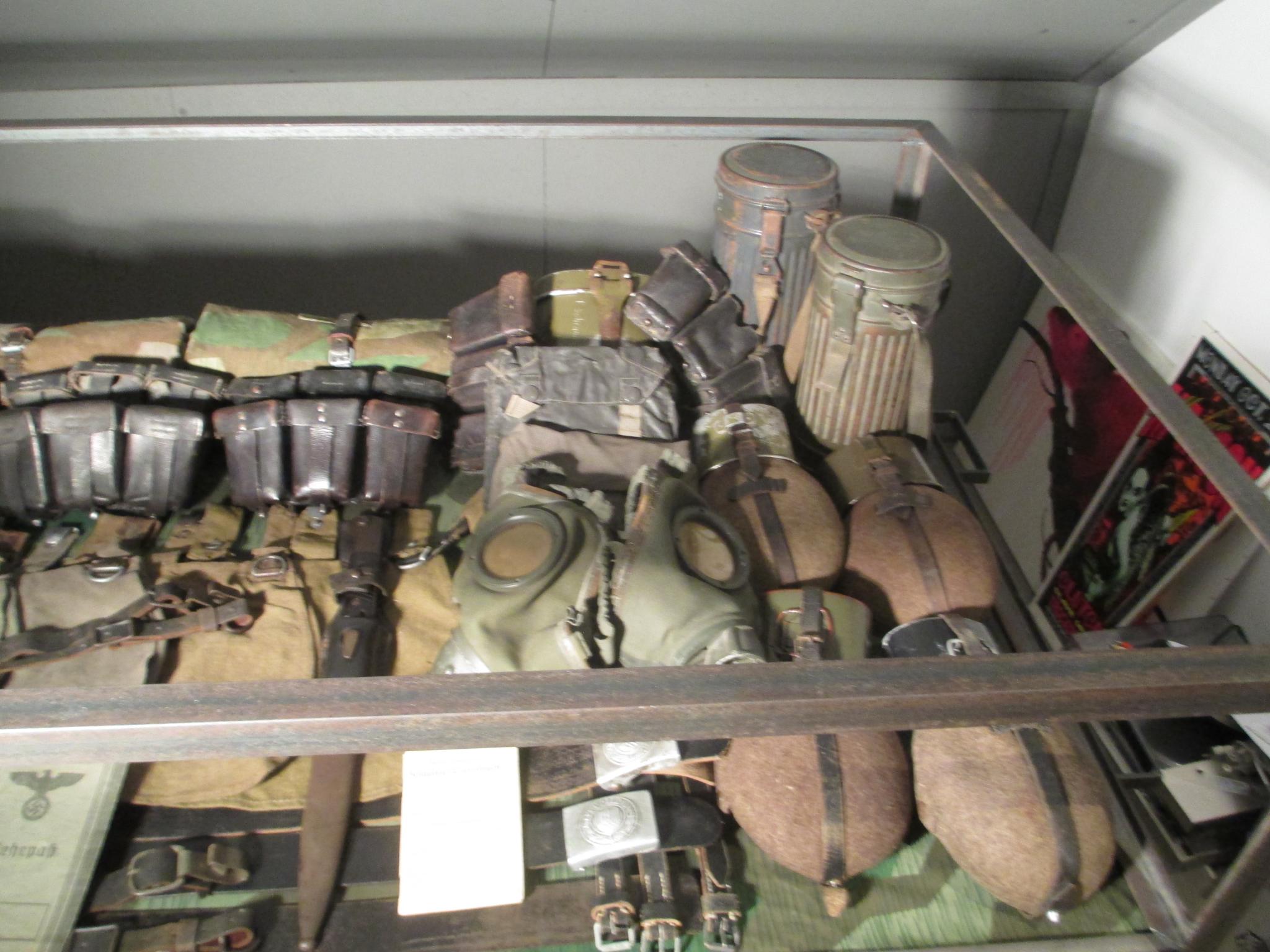

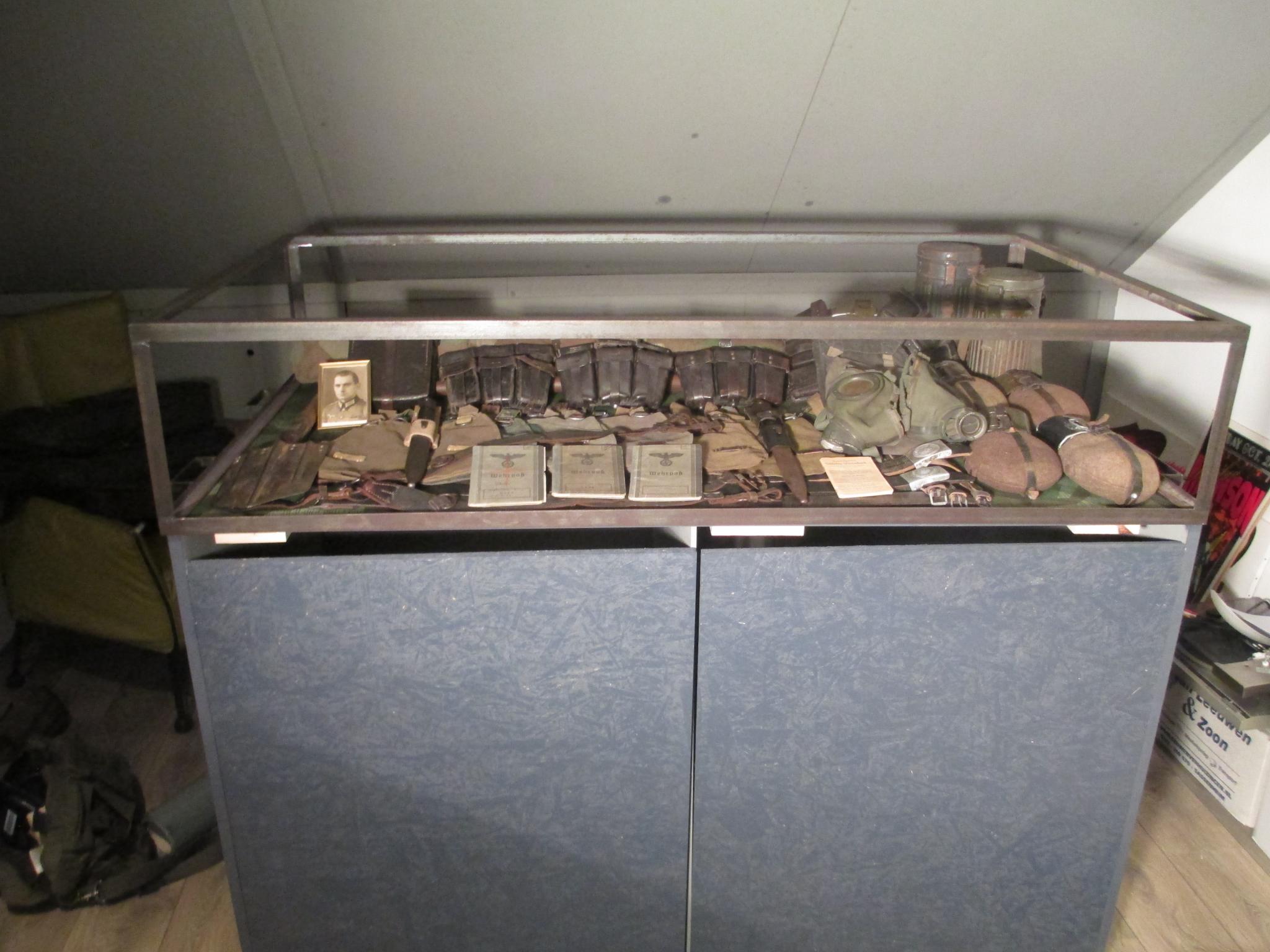

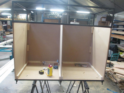

Hier weer een kleine update, heb even niet zoveel tijd gehad om aan me kastje te werken.
De kast is nu zo goed als af, hij word nog geverfd en dan komt er UV werend glas in de vitrine te zitten. Het stuk waar de spulletjes op komen te liggen zal ik bekleden met splittertarn stof.

Ziet er Gaaf uit! Je helm stand ook, doe je goed!

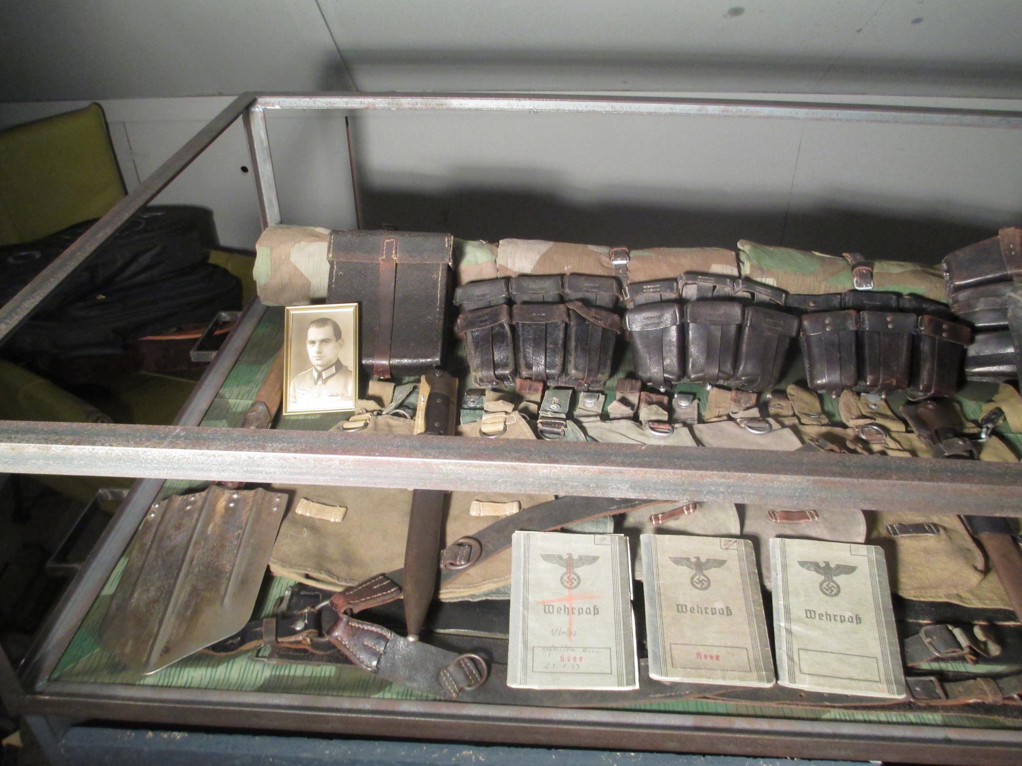

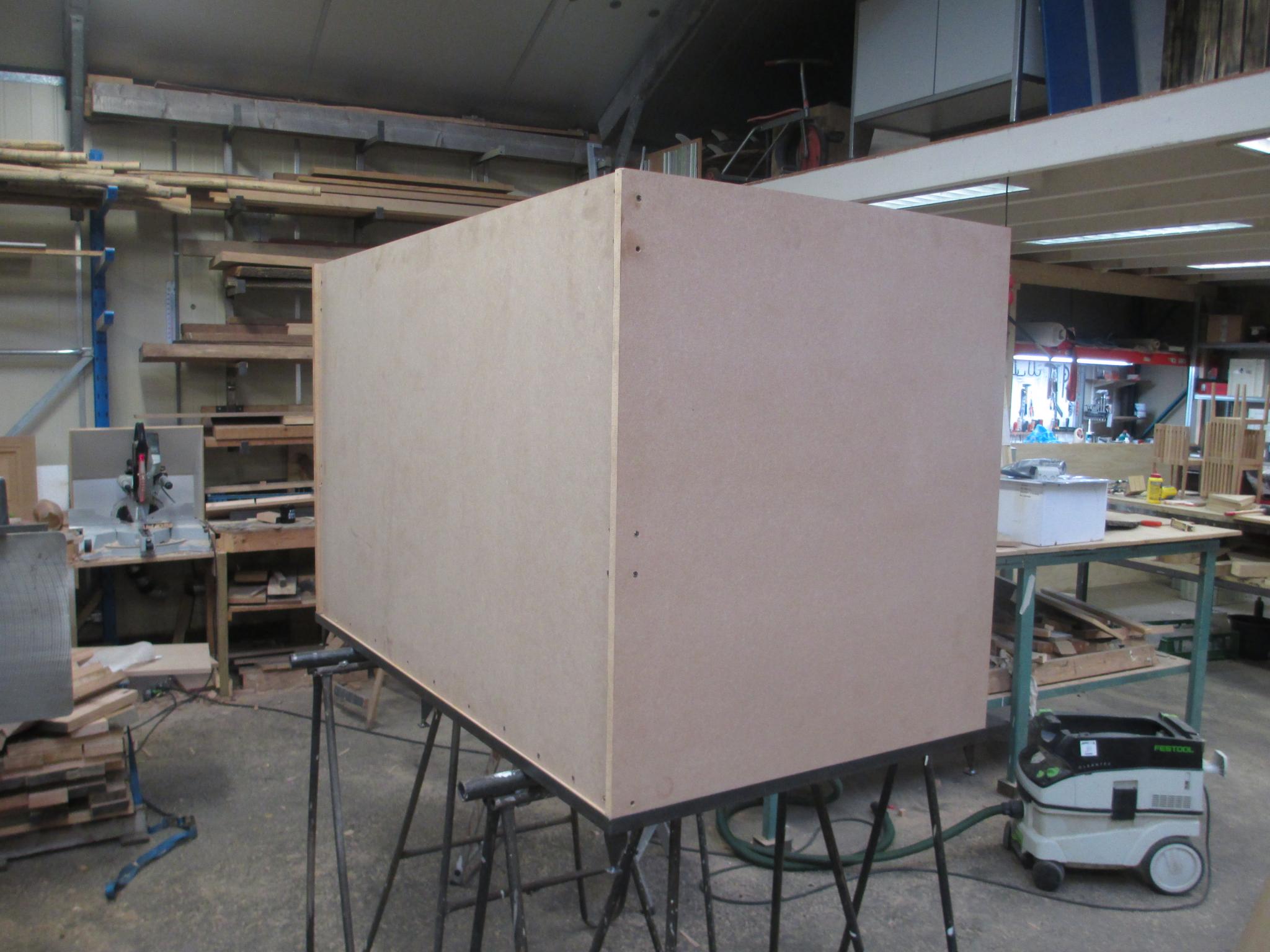

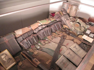

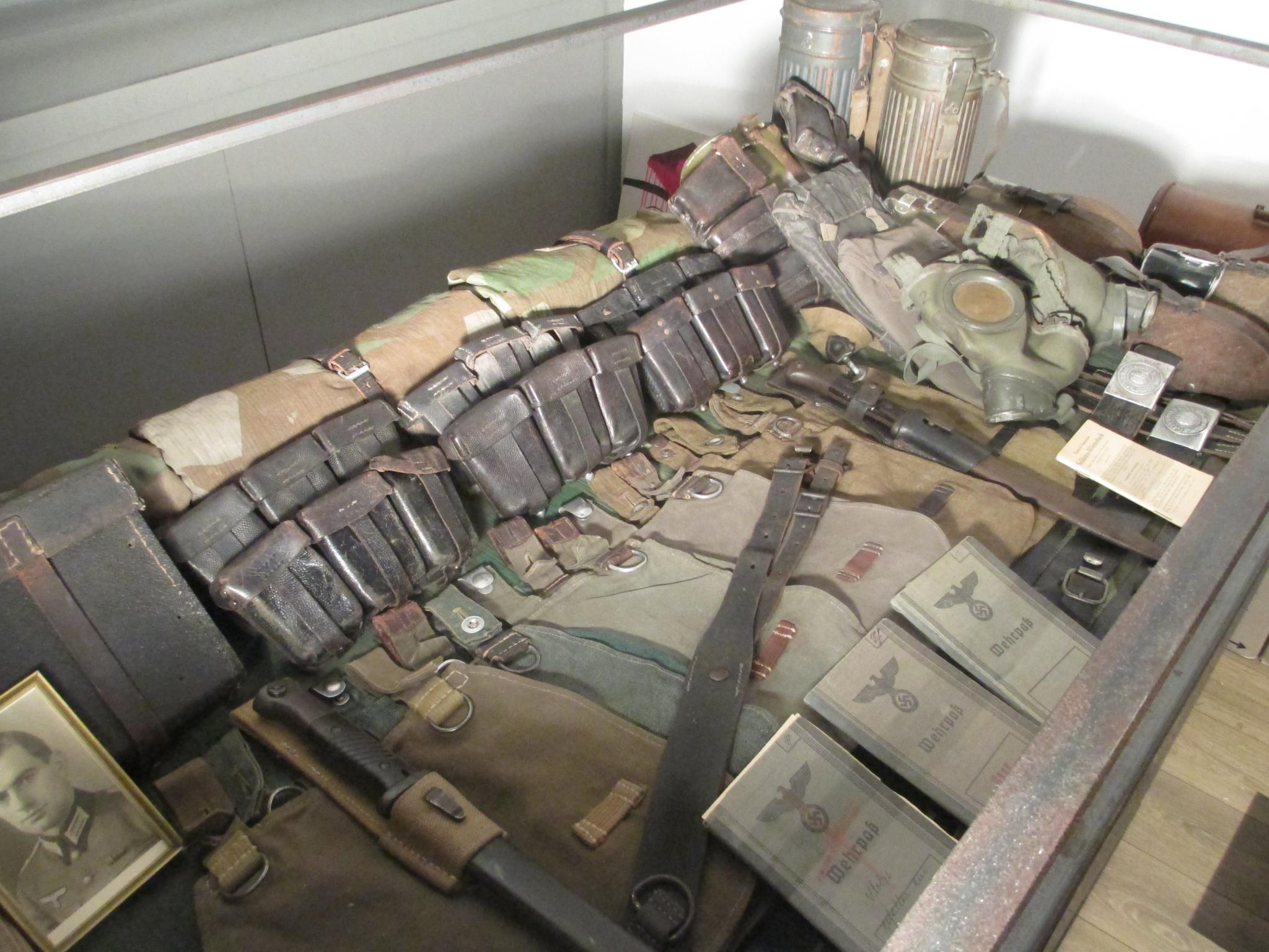

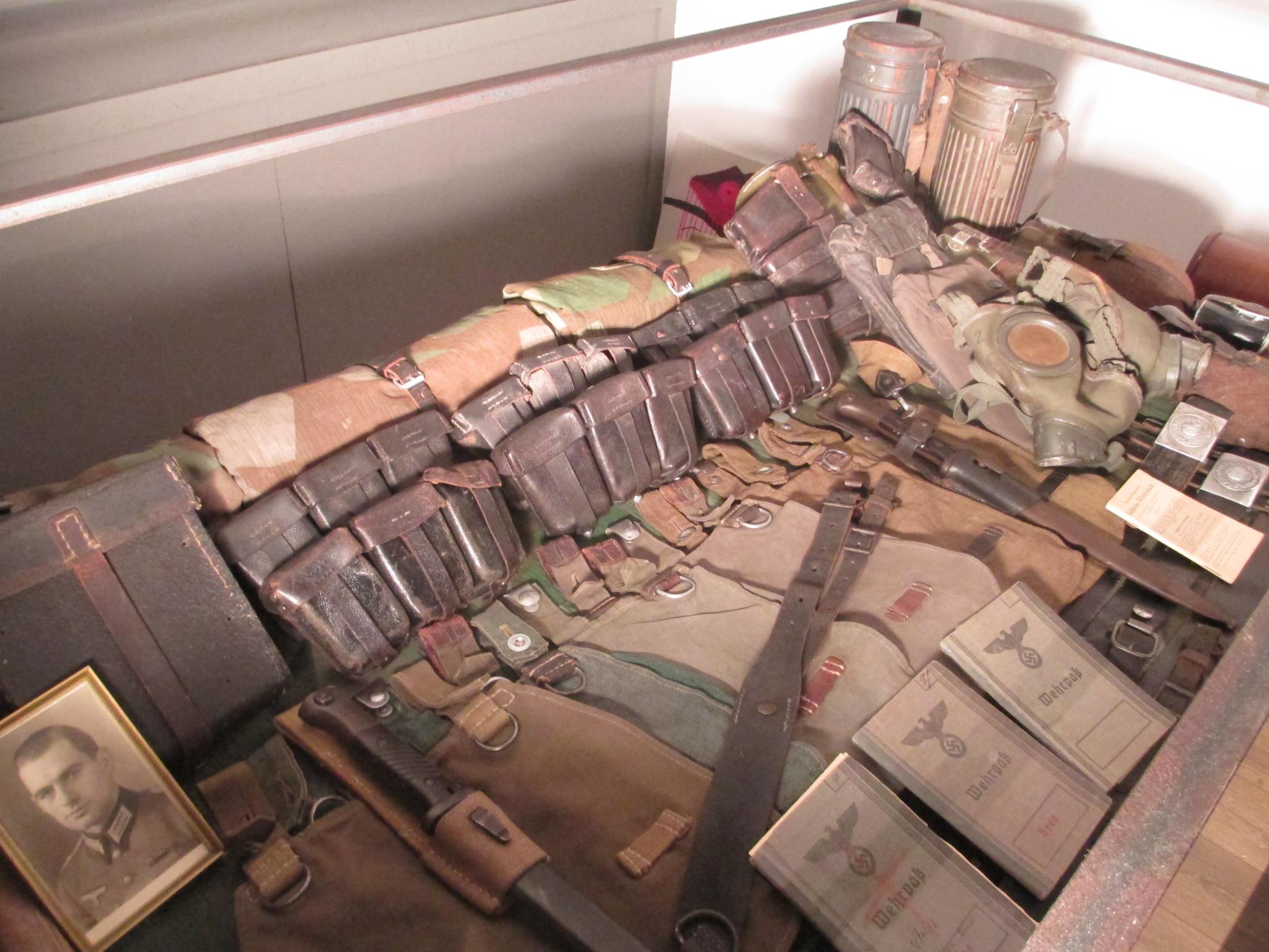

Bijna een maand geleden laatste update, in de tussentijd weinig tijd kunnen vinden om aan de kast te werken.
Echter is hij nu bijna af. Enkel nog glas erin.
Kon niet laten om alvast wat spulletjes er in te leggen.
Foto's zijn wat crappy, bouwlamp in de ene hand en camera in de andere...
