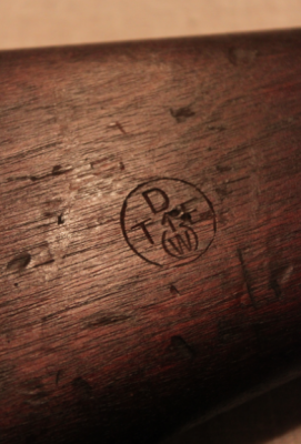

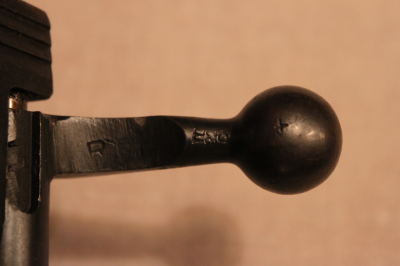

Ik heb deze al een hele tijd, maar ik heb me er verder nooit in verdiept. Is er iemand die me wat meer uitleg kan geven over deze markeringen en stempels?

Kroon met GR is de markering voor Koning George Rex VI.
De toenmalige Koning van Engeland.
BSA is de fabrikant en staat voor Birmingham Small Arms Co. Ltd.
1915 is het jaartal.
SMLE staat voor Short Magazine Lee Enfield.
De rest zijn zo te zien inspectie stempels.

Ook de D E T W stempel op de kolf?
Ik meende is te hebben horen waaien dat die te maken zou hebben met de eenheid of regio waar die werd 'uitgedeeld'.

Vermoedelijk eigendoms merk van India.
Wat jij zegt kan.
Komt voor. Maar in dit geval niet. https://www.marstar.ca/html/reflibrary/ ... Marks.html
Mvg/Best regards, Sipke

Achzo, dus op een bepaald moment is deze enfield allicht naar India verhuisd als ik het goed begrijp? Interessant.
