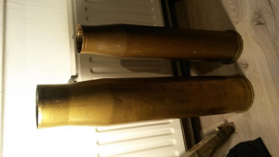

Hallo allemaal.
Weet iemand met welk kanon deze huls werd afgevuurd?
Hoogte: 695mm
Mondopening: +- 100mm (moeilijk te meten door vervorming)
Rechts een 17 pounder ter vergelijking
Laatst gewijzigd door luuk584 op 10 feb 2015, 18:30, 1 keer totaal gewijzigd.
Berichten: 3551
Ontvangen: 50 keer
Re: Britse huls, artillerie?
Na oorlogse (1963) 100 mm Russiche tank huls.

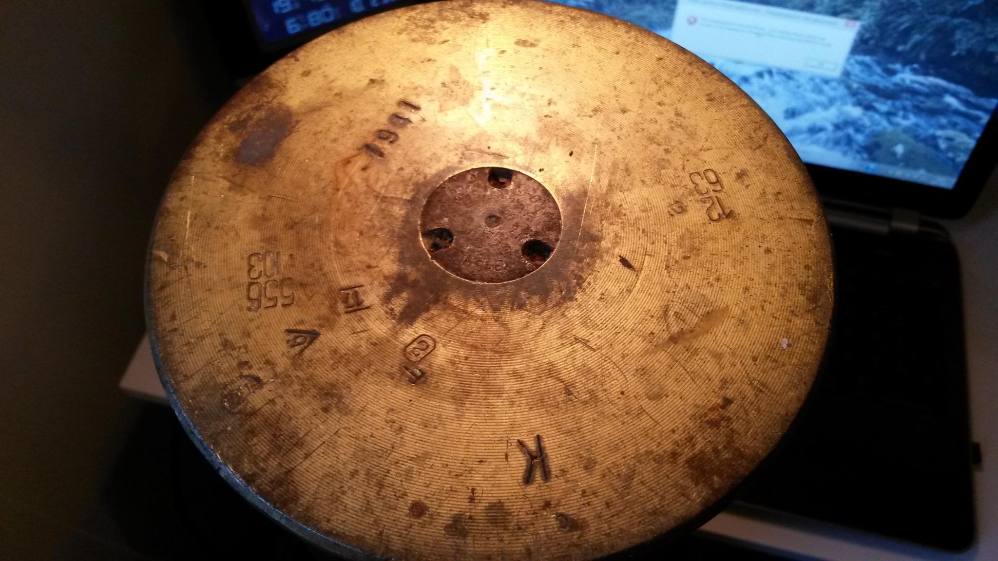

Nog een vraagje, waar staat die 1941 voor? Dacht namelijk dat dat het productiejaar was.
Berichten: 3551
Ontvangen: 50 keer
Re: Huls? (Russische tankhuls)
luuk584 schreef:Hartelijk dank.
Is er later in geslagen om te denken dat de huls uit 1941 is, komt wel vaker voor, om de hulzen duurder te kunnen verkopen.
Onder de 12 staat het productie jaar 63.

Nu ben ik zeker geen expert op het gebied van (Russische) munitie maar zou er achter het jaartal 63 dan geen Cyrillische letter Г moeten staan? Deze letter geeft aan dat het getal wat er voor staat een jaartal is.

@ asjemenou Nu ben ik zeker geen expert op het gebied van (Russische) munitie maar zou er achter het jaartal 63 dan geen Cyrillische letter Г moeten staan?
En wat voor een letter zou dit moeten een G ?
Berichten: 5071
Gegeven: 77 keer
Ontvangen: 139 keer
Als Sovjet WOII verzamelaar zijnde weet ik dat de Russen (Sovjets) veelal hun kledij, uitrustingsstukken e.d. voorzien van stempels waarbij het jaartal van fabricage herkenbaar is aan de Cyrillische letter Г die er achter staat. Deze letter is inderdaad een Cyrillische letter G en staat voor de afkorting voor het woord "год" wat Russisch is voor jaar.
Voorbeeld; de inscriptie 63г staat voor het jaartal 1963. De inscriptie 1941г staat voor het jaar 1941.
Zover ik weet gebruiken de Russen (en niet alleen zij) deze afkorting/aanduiding nog steeds en niet alleen voor militaire goederen.
Ik ken ook wel voorbeelden waarbij ze geen Cyrillische letter G achter het jaartal in de stempel zetten. Vaak staat deze dan vermeld op een bepaalde plaats in de stempel.
Hoe dit bij Sovjet-Russische munitie is weet ik eerlijk gezegd niet zo vandaar mijn vraag.

Je komt jaaraanduidingen met en zonder letter tegen. Van wat ik tot nu toe gezien heb is het meestal met.
Berichten: 3551
Ontvangen: 50 keer
racefiets schreef:Je komt jaaraanduidingen met en zonder letter tegen. Van wat ik tot nu toe gezien heb is het meestal met.
Klopt , ik heb even gekeken bij mijn 76,2 hulzen 1 met , en 1 zonder jaaraanduiding.
