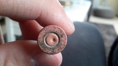

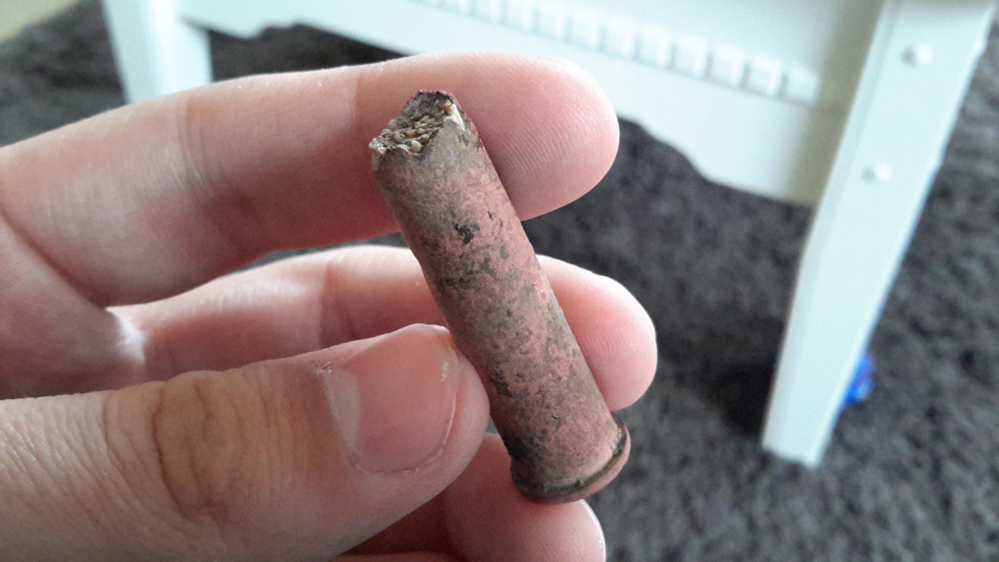

Hallo iedereen,
Een maand geleden ben ik begonnen met het gebruiken van een metaaldetector om de bodem bij ons op het land te onderzoeken. Hierdoor heb ik inmiddels al 4 afgeschoten hulzen gevonden, waarvan de eerste drie uit de tweede wereldoorlog (2 Duitse en 1 Britse). Vanochtend heb ik de vierde huls gevonden, maar na het schoonmaken heb ik op basis van de markering op de onderkant niet de identiteit kunnen vinden van deze huls.
Op de onderkant van de huls staat KG of RG, 1942 en WI. Opmerkelijk, aangezien bij de andere hulzen er alleen de laatste twee cijfers staan en bij deze dus allevier de cijfers van het jaar. Gezien de vorm lijkt mij ok dit een Britse huls.
Weet iemand waar KG of RG en WI voor staan en/of weet iemand mij meer te vertellen over de huls?
Alvast heel erg bedankt voor alle informatie! _/-\o_

Volgens deze site: http://home.scarlet.be/p.colmant/303.htm is de huls gemaakt bij Royal Ordnance Factory (ROF), Radway Green, Cheshire, U.K.
Bij Britse hulzen is het heel normaal dat de datering uit 4 cijfers bestaat, de Duitse hebben er 2.

Het was een .303 patroon met een pantserdoorborend projectiel (de WI in het bodemstempel). Het is trouwens een weigeraan geweest aangezien het kruit ( cordiet in dit geval) nog in de huls zit.

@Laurens van D.
Verschilt het dan per fabrikant of de datering 2 of 4 cijfers heeft? Want een andere Britse huls in mijn bezit heeft maar 2 cijfers voor de datering. De fabrikant is Crompton Parkinson Co. uit Yorkshire.
@racefiets
Aangezien het een pantserdoorborend projectiel is, zegt dit iets over de aard van het wapen waarvoor deze huls is gebruikt? Wij denken namelijk dat de hulzen van vliegtuigen afkomstig zijn, aangezien er bij ons in de oorlog geen Engelsen aan land zijn geweest naar mijn weten.

Is niets van te zeggen helaas. Is exact dezelfde munitie en enkel aan de verpakking was te zien of het voor vliegtuig gebruik geschikt was.
Vergeet ook niet dat ook het verzet Endelse wapens had.

Ja daar heb je gelijk in, die fabrikant gebruikte 2 cijfers net als een aantal andere. Maar een groot deel gebruikte 4 cijfers.

Heel erg bedankt, nu weet ik wat meer over de oorsprong van de huls. Jammer dat het niet tot nauwelijks te achterhalen is door welk wapen de huls gebruikt is, maar kijkend naar de lokale geschiedenis is dit ook wel te achterhalen. ;)
