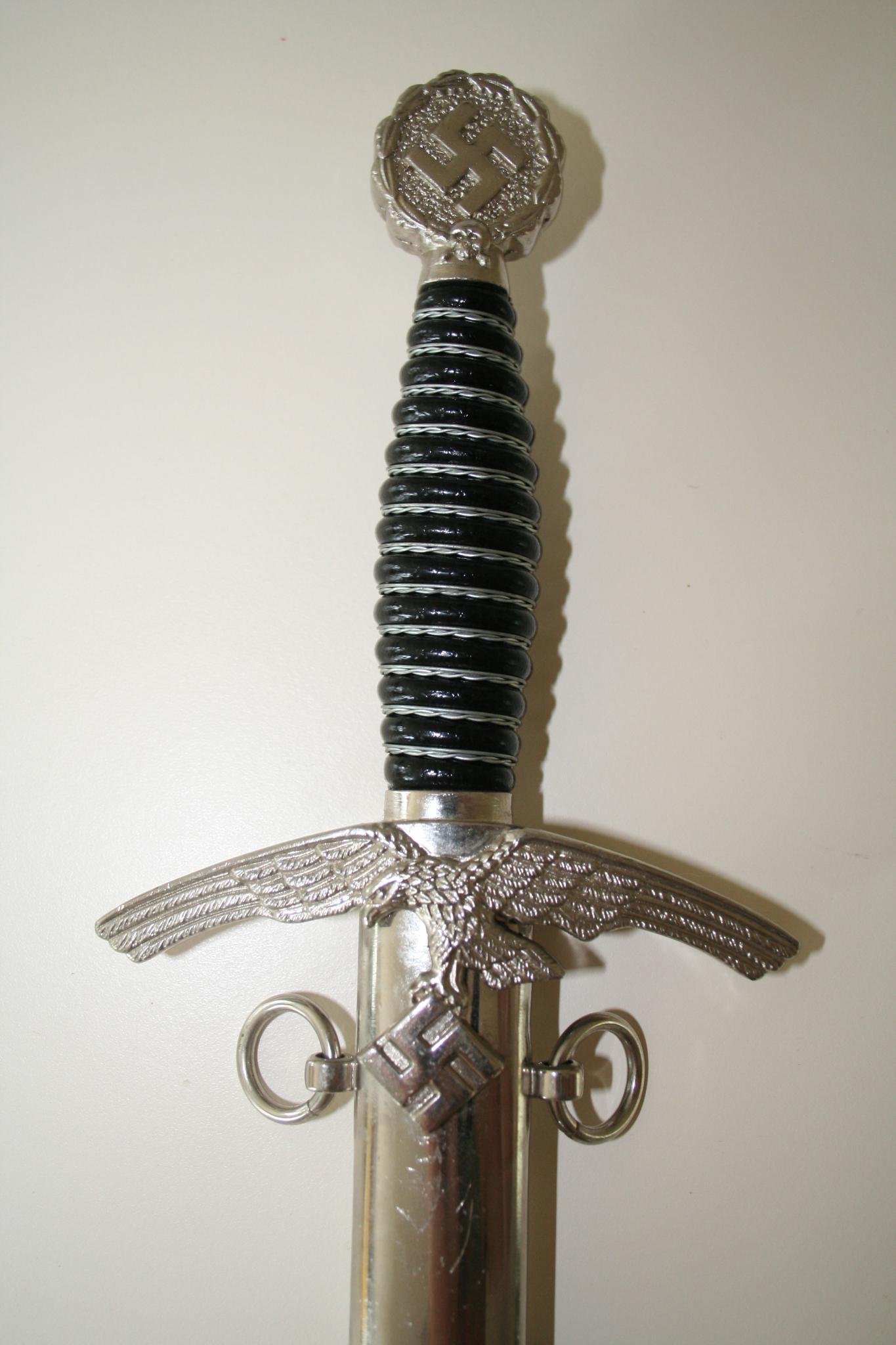

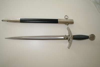

Hallo
Ik zou graag eens de afkomst en waarde van deze dolk willen weten.
Ik heb me al gek gezocht op het internet maar nergens vind ik een dolk als deze terug.
Dus zouden jullie mij eens wat meer informatie willen geven aub?
Mvg

Vanwaar de beschrijving als 'authentiek', terwijl je schijnbaar niet wet wat het precies is?
Dit is in ieder geval geen SS dolk, maar een soort variant op de 1. Modell Luftwaffe dolk. Over de originaliteit durf ik weinig te zeggen, maar zou me er niet zo gauw aan wagen. Geheel komt niet echt overtuigend op mij over, zie o.a. de afwerking alleen al.

Als dit het eerste model luftwaffe dolk moet zijn dan is de kruis al niet goed,laat staan de rest.
http://www.wwiidaggers.com/37435.htm

Fantasie dolk niet meer niet minder.

Zoals hierboven al gezegd, fake. Hiervoor geldt hetzelfde. Boeken lezen, forums bekijken etc. etc. zonder die kennis kun je beter stoppen met het verzamelen van militaria

thunderbird schreef:Als dit het eerste model luftwaffe dolk moet zijn dan is de kruis al niet goed,laat staan de rest.
Lijkt dat het een 2de model moet voorstellen. http://www.wwiidaggers.com/37564.htm
Maar het verschil is ook zeer duidelijk.

Iis een namaak van het eerste model Luftwaffe ,jammer eigenlijk zo een fake haalt en zou zelfs een beginnende verzamelaar er moeten uithalen.
