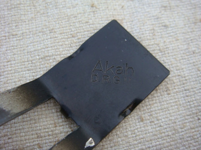

Bij deze één van mijn recentere aanwinsten. Eentje die in mijn collectie K98's en toebehoren zeker niet kan/mag ontbreken. Het betreft hier een eerder zeldzaam item, dat ik dankzij één van mijn "spotters" hier op het forum, op het spoor ben bekomen.
Het gaat hier om een "Zielkontrollapparat" van voor/tijdens de 2de Wereldoorlog gemaakt door de firma Akah (Albrecht Kind). Dit toestel liet de instructeur toe om te zien waar de leerling-schutter naar richtte. Dit werd hoofdzakelijk gebruikt bij K98-training en de afgeleidde .22 versies.
Mooi voorzien van makerstempel en D.R.G.M. Wat deze set-up eerder zeldzaam maakt, is dat alles nog in de originele doos zit. Eerlijkheidshalve moet ik toegeven deze uitvoering nog net gezien te hebben. De exemplaren die ik tot nu toe gezien heb, waren voorzien van één of twee veren om te bevestigen rond het geweer.
Dit exemplaar laat zich vastmaken door middel van een elastisch riempje.
D.R.G.M. = Deutsches Reichsgebrauchsmuster
Soort van "mini-patent"... (Een volledig patent was het D.R.P. -Deutches Reichspatent...)
Bij het Gebrauchsmuster moest de aanvrager van het patent geen absoluut bewijs leveren van 'originaliteit' van het idee en kan het worden aanzien als een 'onbewezen' vorm van bescherming op plagiaat. Daarom lag de verantwoordelijkheid op bescherming tegen rivalen enkel bij de aanvrager en niet bij het Patentambt...
Na de oorlog veranderden de namen in D.B.G.M (Deutsches Bundes Gebrauchsmuster) en D.B.P. (Deutsches Bundes Patent).
Iets wat D.B.G.M. of D.B.P. gemarkeerd is, is dus na-oorlogs...
Ik laat de foto's spreken.

Vandaag eens een poging ondernomen om wat extra foto's te nemen. Hopelijk is alles nu duidelijk over de werking van het "zielkontrollapparät".
- foto 1: "zielkontrollapparat" op de K98
- foto 2: zicht dat de schutter heeft door het apparaat
- foto 3: zicht dat de instructeur heeft. In de linkerspiegel ziet men waar de schutter naar richt en in de rechter het oog van de schutter over de grendel. Wel moeilijk om het fototoestel te laten focussen op hetgeen zich in de spiegel bevindt ipv op de spiegel zelf( zoals nu het geval is). Maar het vizier en korrel zijn toch te onderscheiden net onder het midden van de schijf zoals in foto 2.
