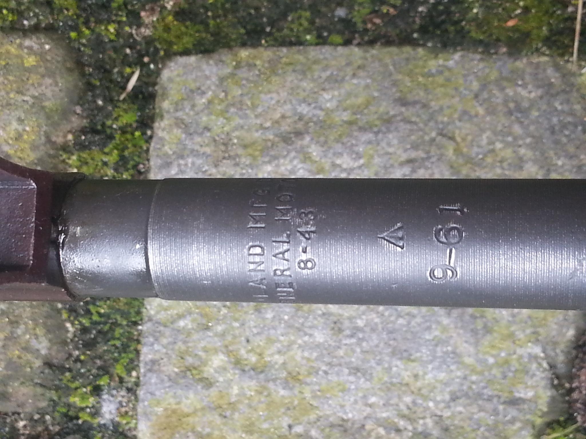

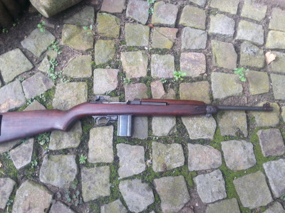

Voor de schietsport heb ik recent een Amerikaanse .30M1 carbine aangeschaft.
De maker van de carbine is Inland Manufacturing Division of General Motors.
Het is een mooie vroege uitvoering zonder bajonethouder, gedateerd 8-43.
Ook is de kolf nummergelijk aan de loop.
Iets onder de stempels staat (wat volgens mij lijkt op) een Broad arrow, en daaronder 9-61.
Onder aan de loop staat ook nog een P gestempeld. (dit is niet op de foto te krijgen)
Heeft iemand hier wat informatie over?

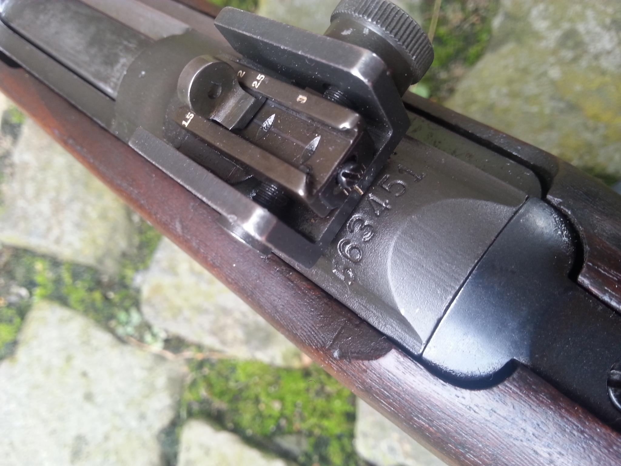

Het is in dit geval geen broad arrow maar een AI stempel. De loop is in Nederland gekeurd of vervangen. Op het aangegeven jaartal. Voor het jaartal van jou M1 zou er origineel het kleine klapvisiertje op moeten zitten en een smalle condonbeugel. Het wapen is een keertje geupdate naar de nieuwe standaard met het verstelbare visier en stevigere cordondonbeugel. Blijft wel een erg leuk wapen met een mooi laag serienummer.

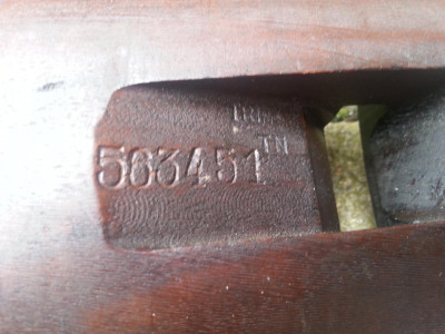

Kolfje met TRIMBLE TN werd origineel geleverd op een National Postal Meter Carbine...
Het wapennnummer op de kolf is niet fabrieksorigineel..
De kolf is ook gemaakt/aangepast voor een M2 Carbine, zie de uitsparing voor de full auto selector links van de receiver
Zie ook: http://www.uscarbinecal30.com/stocks.html

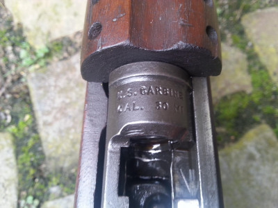

Is enkel de loop INLAND of ook de Receiver?
Mooie karabijn die zoals reeds gezegd na WO2 werd ge-update met allerhande onderdelen..

Dank voor de reacties.
de receiver is ook inland gestempeld ( staat net over het visier)
overige stempels:
rechterkant van het visier: een soort schildje met een H.
Veiligheidspal: J.A.O.
Cordonbeugel: IS. ( international silver?)
overige stempels:
