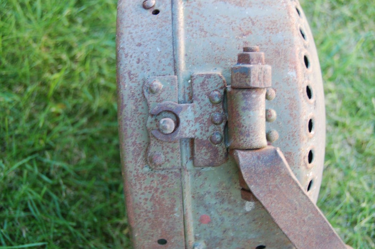

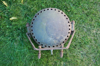

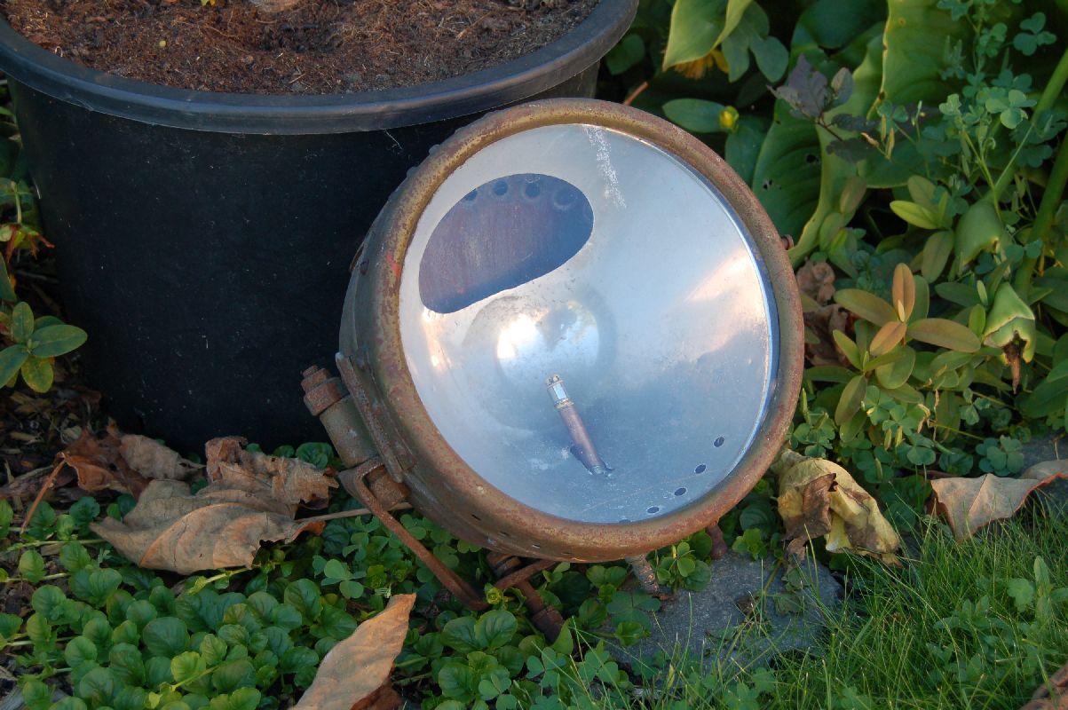

Hallo, onderstaande lamp had mijn grootvader meegebracht, hij was ervan overtuigd dat het wo2 gerelateerd was...
Eigenlijk wel een speciale lamp, maar moeilijk iets over te vinden, vandaar de vraag hier.
Dit is een lamp die werkt op carbeur (carbid / carbiet) wat samen met water acetyleengas vormt die een fel licht geeft.
De "bodemlaag" van de lamp is grijs/blauw, wat later in een groene kleur overschilderd werd.
Diameter is ongeveer 22cm, dus vrij grote "spot"

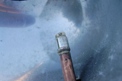

Geen markeringen gevonden, buiten op de "nozzle", daar staat iets van EUL... en 28 LIT...
Ik vermoed dat dit Belgisch zou zijn (ivm de vindplaats) en aangezien dat de Duitsers alles mooi markeerden... als het al militair en oorlogs zou zijn natuurlijk.
Kan iemand deze identificeren? Waarvoor zou deze gediend hebben? Het ijzeren bevestigingrek zorgde ervoor dat de lamp licht voorover schijnt (dus naar beneden gericht).

Als je vermoedt dat het Duits is zou je eens kunnen kijken op de Duitse eBay. Daar hebben ze een afdeling "Bergbau" waar ze spullen uit de mijnbouw verkopen.
Je lamp is niet compleet vermoed ik, er zit een nippel aan die (denk ik) verbonden heeft gezeten met een gastankje.

Dag Erik, bedankt voor de reactie.
Ik weet niet welke oorsprong het heeft, maar heb ondertussen vrij gelijkaardige gezien die op vroege motors stonden!
En zelfs als koplampen van auto's die op dit systeem werkten. Misschien is dit een vrachtwagen versie of dergelijke.
Hele grote exemplaren werden blijkbaar in wo1 gebruikt als seinlampen en spotlampen op dit acetyleengas.
Mijnbouw vermoed ik niet (hier in de buurt zijn in de verre verte geen mijnen geweest), misschien ook niet van een bunker.

Geïdentificeerd dankzij het AGA museum!
Dit betreft een koplamp van een vrachtwagentje uit begin 1900!
Het type vrachtwagen op houten "koetswielen" met spaken. Ik zat er dus een beetje naast van periode
