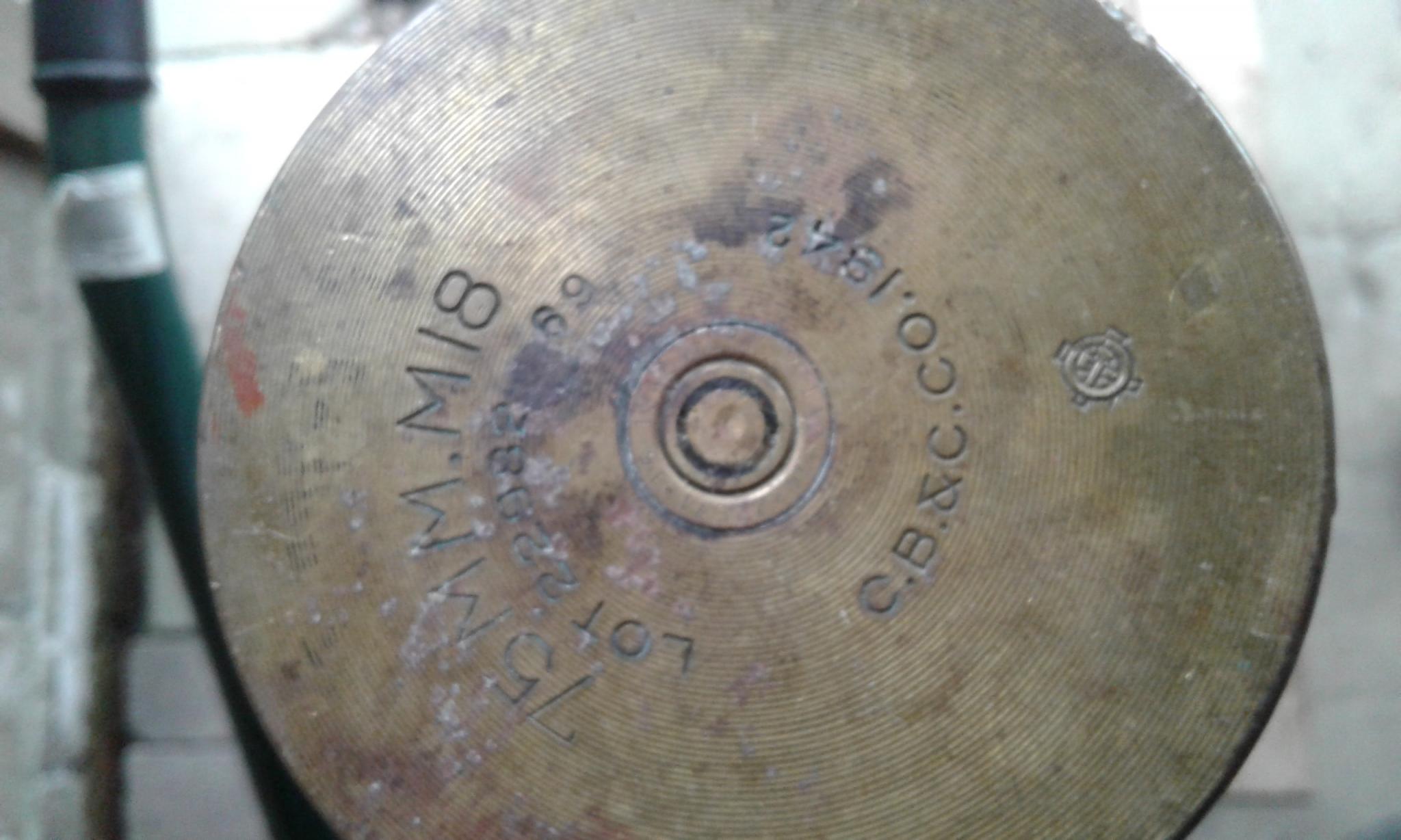

Onlangs een 75 mm m18 huls gekocht, echter zit hier een pin in de huls.
Waar dient die voor en is dit gevaarlijk?

Ligt eraan of hij verschoten is, maak eens een foto.

Hoop dat het zo lukt
Zo dan?
Zo dan?

Zo te zien zit er een deukje in het slaghoedje, dus ongevaarlijk, maar denk dat forumlid ammo of racefiets dit kan bevestigen.

idd afgeschoten.

Misschien een domme vraag, maar waarvoor dient de pin in de huls?

Soort vlampijp om het kruit te ontbranden, waardoor de granaat in kanon afgevuurd wordt.
