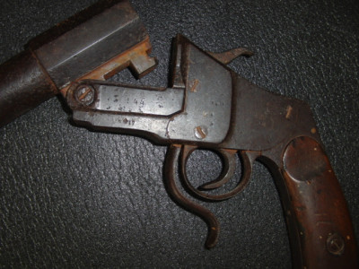

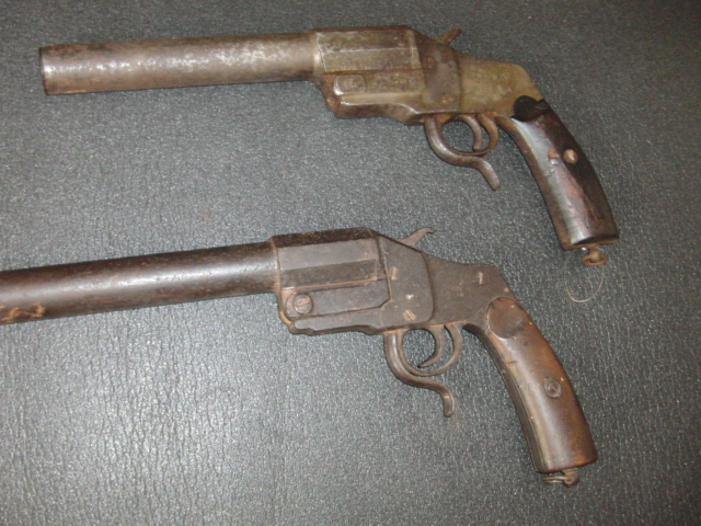

Ik heb 2 antieke seinwapens
Alleen ze heeft vrij wat roest en gaan ze stug open. Tevens kan bij een de trekker niet gespannen blijven.
Wellicht tips om om ze te ontroesten en in te vetten etc?
Geen idee of het bodemfondsen zijn of slecht bewaard.
Iemand nog een idee wat voor modellen dit zijn?

ok thanks idd volgens google en foto's lijkt het op een Hebel.
Wellicht nog tips voor ontroesten invetten etc?

De seinpistolen lijken mij geen bodemvondsten. Vermoedelijk hebben ze een lange tijd in een schuur o.i.d. gelegen.
Voor wat het schoonmaken betreft, ga er niet onnodig aan rommelen of demonteren. Je kunt ze tenslotte maar één keer onherstelbaar beschadigen.
Koop een flesje poets- of wapenolie en een paar poetsdoeken. Dit doet al wonderen. Herhaal dit inwrijven desnoods een paar keer.
Mochten de seinpistolen nog oude vetresten bevatten dan kun je ze vooraf een petroleumbadje geven. Met een verfkwast kun je dan deze vetresten verwijderen. Het is hetzelfde idee als wanneer je een fietsketting wil schoonmaken.
Gebruik geen schuurmiddelen zoals schuurpapier, staalwol of een staalborstel. Deze middelen kunnen krassen op de seinpistolen achterlaten.
Mocht de roest wat hardnekkig wezen dan kun je ook proberen om deze te verwijderen door er met een koperen munt (stuiver) over te krassen. Koper is zachter dan staal en maakt zodoende geen krassen op de seinpistolen. Succes.

De enige staalwol die je kan gebruiken is de fijnste uitvoering. Poetsen met veel olie en je zal de eventueen aanwezige blauwing niet beschadigen.
