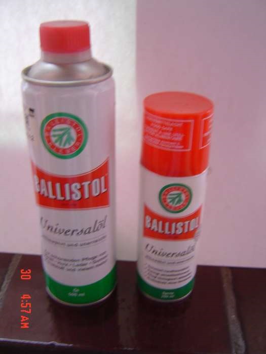

Je kan proberen met Ballistol.
Wordt naar ik vernomen heb veel gebruikt door wapenverzamelaars.

Ballistol is inderdaad een goed middel om je bajonetten mee in te vetten.
Pas wel een beetje op met lederen schedes. Wanneer deze niet zijn uitgedroogd, is het beter om deze niet overdadig in het vet te zetten.
Omdat je de bajonetten waarschijnlijk alleen in een display o.i.d. hebt liggen, is het niet nodig om ze bij wijze van spreken wekelijks in te vetten.
Ballistol laat ook een soort van beschermlaagje achter waardoor de bajonet is beschermd.

Ballistol kan prima als leervet, een van de reden dat je het ook kan gebruiken voor je bajonet. Eventueel contact met de bajonet en de schede kunnen geen kwaad. In WO1 gebruikten duitse soldaten ballistol ook voor hun leerwerk.

Nog even ter info.
Je hebt het in "oil" en je hebt het in "spray"
Met oil kan je een vod of borsteltje gebruiken en kan je je laag zo dun als je zelf wilt erop leggen.
Dit geniet ook meer mijn voorkeur dan de spray.

Overigens zou ik met Ballistol wel één ding in de smiezen houden, dat laagje dat het achterlaat heeft één nadeel.
Het verharst na een tijdje.
Daar heb je niet al te snel last van, zeker als je de discipline hebt om bv elk half jaar het ijzerwerk te reinigen en opnieuw te behandelen.
Maar laat een bajonet met Ballistol olie een paar jaar in de schede zitten en er zit een wit kleverig laagje op dat er wat moeilijker afkomt.
Maar verder is het goed en geliefd spul.
Zeker zeer geschikt voor droog leerwerk.
Een Duitse jager vertelde me dat ze er ook wonden mee behandelden in het veld, dat klinkt in ieder geval als een mild product dan.
Een prima vervanger kan overigens olijfolie zijn.
Conserveert uitstekend en is voor alles zeer mild.
In Amerika zweert men bij een product dat Snakeoil heet, maar ik weet niet hoe makkelijk dat hier te verkrijgen is.

Ballistol gaat er prat op dat zij letterlijk 1000 (duizend) toepassingen kent. Het wordt overigens gemaakt van steenkool. Ik gebruik ballistol veel in de hobby, behalve voor wondjes behandelen kun je het ook prima als scheerolie gebruiken (i.p.v. schuim)
