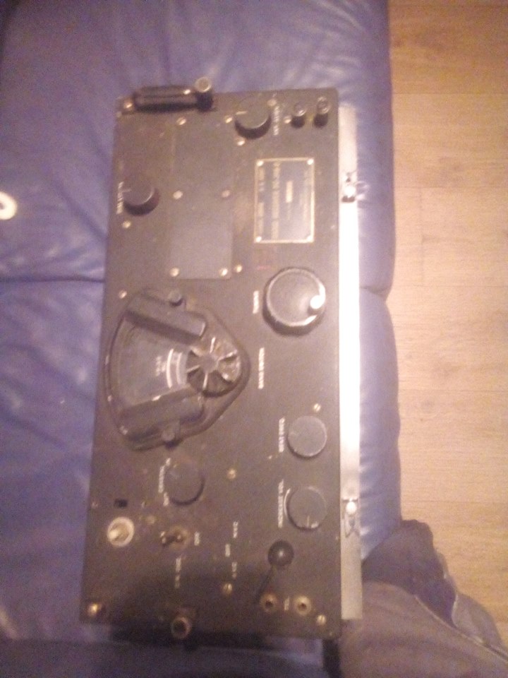

Ik kan deze radio kopen voor 20 euro, komt deze uit de tweede wereldoorlog of is deze naoorlogs?
Ik vind het een stoer ding voor dat geld!
Hoor het graag!

Het type is in 1936 in gebruik genomen en nog minstens tot 1957 gebruikt. Voor €20 zou je de gok wel kunnen wagen. Als je hem openmaakt zijn er waarschijnlijk verschillende onderdelen wel gedateerd. Ook kun je via google zoeken op type- en serienummer en kijken wat dat oplevert.

Bedankt voor je antwoord!earlymb schreef:Het type is in 1936 in gebruik genomen en nog minstens tot 1957 gebruikt. Voor €20 zou je de gok wel kunnen wagen. Als je hem openmaakt zijn er waarschijnlijk verschillende onderdelen wel gedateerd. Ook kun je via google zoeken op type- en serienummer en kijken wat dat oplevert.
Zijn ze na 1945 wel door geproduceerd of dat niet?

De meeste radio's die gedurende de oorlog gebruikt zijn (en dat geldt voor bijna alles) is na het einde van de oorlogshandelingen gewoon door geproduceerd of in ieder geval onderdelen voor gemaakt.
Het is niet dat op 10 mei 1945 alle fabrieken stopten met produceren.
Verdiep je in de materie als je iets wil kopen of ergens aan wil beginnen, het is in deze tijd niet moeilijk om informatie te verzamelen.
Mooie Amerikaanse radio, type is oorlogs gebruikt en de kans is groot dat deze voor of tijdens de oorlog geproduceerd is. Dat kun je pas weten als je hem nauwkeurig gaat onderzoeken. Data op de buitenkant zeggen niet alles, hij kan bijvoorbeeld herbouwd zijn of uitgebreidt onderhoud hebben gehad na een aantal jaren. Dan zit er een rebuild plaatje op met een nieuwe datum. Voor 20 euro zou ik hem gewoon kopen als hij je aanspreekt. Niet als te moeilijk over doen.

The BC-348 is the 28 vdc powered version of the 14 vdc powered BC-224. The first version, the BC-224-A, was produced in 1936.[1] Installed in almost all USAAF (and some USN, some British and some Canadian) multi-engined transports and bombers used during the fifteen-year period from before World War II through the Korean War, BC-348 radio receivers were easy to operate and reliable. Designed as LF/MF/HF receivers for use in larger aircraft (B-17, B-24, B-25, B-26, B-29, C-47, etc.), they were initially paired with a BC-375 transmitter in the SCR-287-A system. Late in World War II, the AN/ARR-11 (BC-348) was the receiver and the AN/ART-13A (ART-13) was the transmitter in the AN/ARC-8 system.
Radioapparatuur uit WOII is erg leuk spul. Ik heb iemand gekend die er z'n huis vol mee had staan.
De vraagprijs lijkt mij wel OK maar de vraag is dan, wat wil je er mee? Neerzetten of wil je er mee de ether in? Als je het laatste wil dan heb je aan alleen een receiver (ontvanger) zoals de BC-348 niets. Dan heb je sowieso ook nog de BC-375 transmitter (zender) nodig. Deze twee apparaten werden dus gekoppeld geïnstalleerd in vliegtuigen. Voor meer informatie over de complete zender/ontvangst installatie zie; http://www.sacarr.co.uk/mymvs/dodge/acc ... sories.htm .
Zo aan de buitenkant is niet te zien of je BC-348 nog compleet is. Check daarom de demontage schroeven van het apparaat. Vaak zijn deze schroeven voorzien van zoiets als lakzegels. Zijn deze doorbroken en vertonen de schroefkoppen slijtage dan weet je zeker dat er aan het apparaat gerommeld is. Mogelijk is hij dan voor (donor) onderdelen gebruikt en is hij niet meer compleet.
Mochten de schroefkoppen geen beschadigingen vertonen en zijn de eventuele lakzegels nog wel aanwezig, laat het apparaat dan dicht! Ga er niet onnodig aan rommelen. Een onbeschadigd exemplaar is immers meer gewild dan eentje die al open geweest is.
Mocht je daadwerkelijk iets met de receiver willen gaan doen dan is dit forum vast wel iets voor je; http://www.zendamateur.com .
