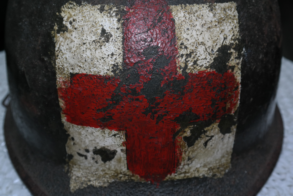

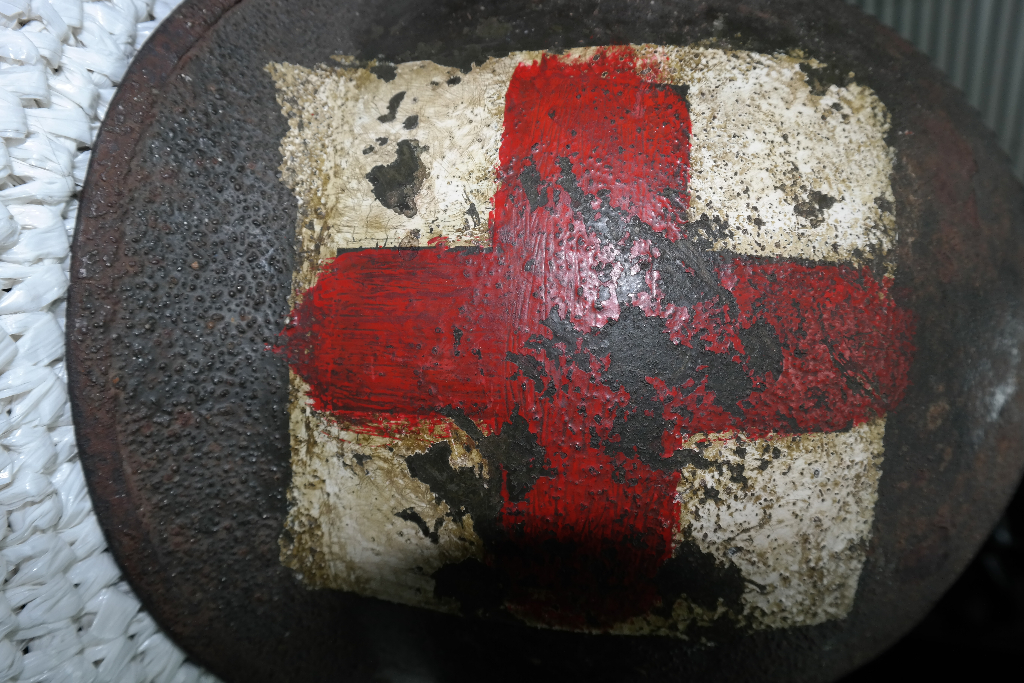

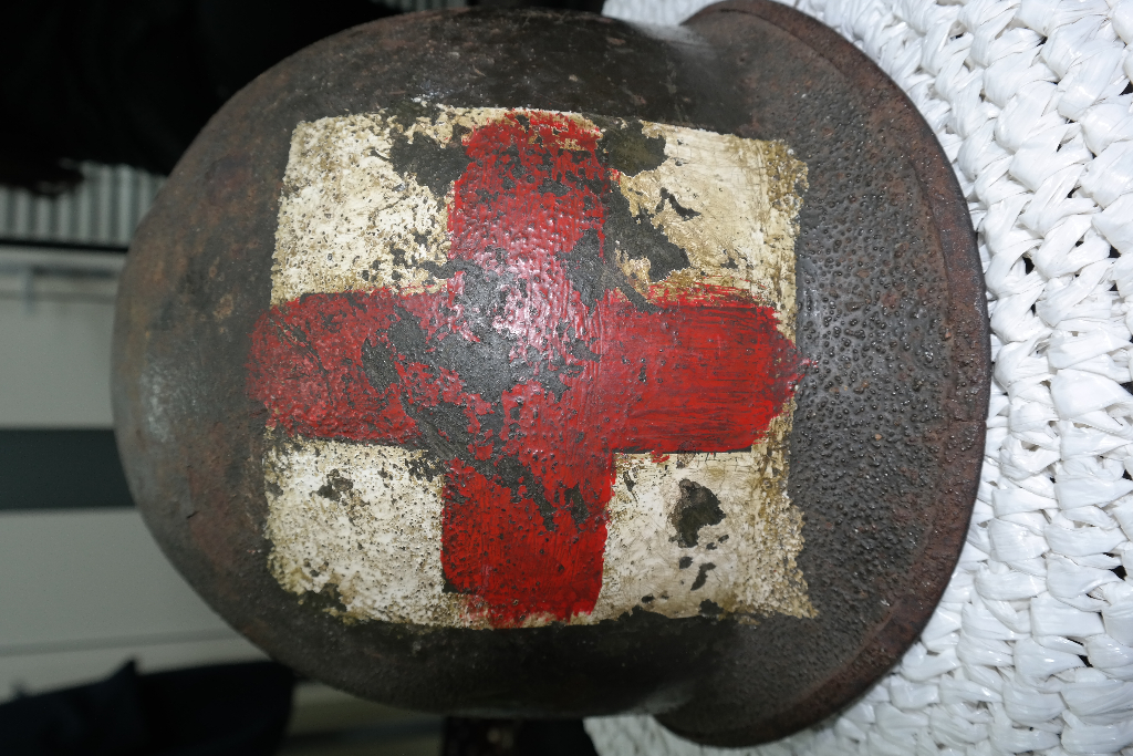

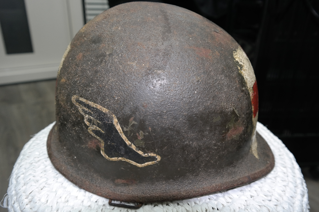

Afgelopen week in Bastogne kwam ik deze Medic/Para buitenhelm tegen. Ik heb van de verkoper een aantal foto's mogen maken om hem te verifiëren op echtheid. Wat vinden jullie (voornamelijk de painting)? ...
Is hij origineel WWII of POST WWII? Heel benieuwd naar jullie meningen en onderbouwing (want hoe zie ik welk detail :? !

Deze kleur groen is typisch voor Korea-tijd repaints. Op de foto's van het eenheids-embleem is duidelijk te zien dat er een lichtere kleur groen onder zit; dit is de originele WO2 kleur groen.
Met andere woorden, de helm zelf is WO2 maar de laatste kleur groen en de markeringen zijn na-oorlogs.

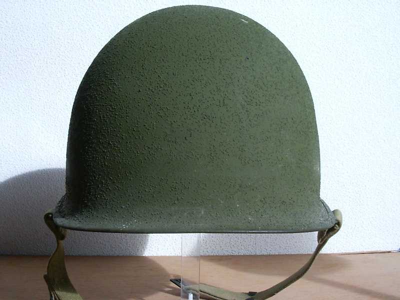

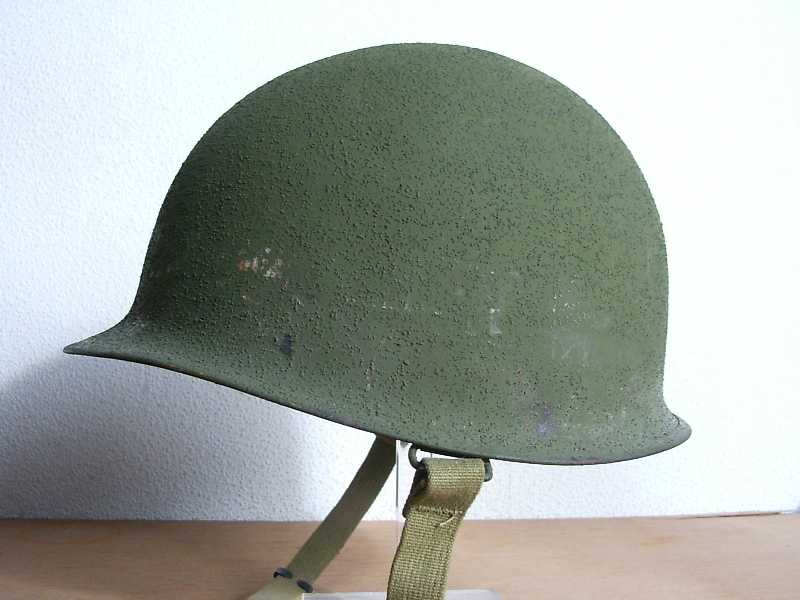

Nee, de Korea-kleur is duidelijk donkerder en met een bruinige tint vergeleken met WO2.
Ter vergelijking, dit is een minte, 100% originele Schlueter uit WO2:
