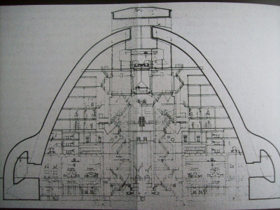

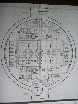

Door toenemende bombardementen op Duitse industrieën besloot men in 1942 en bunker te ontwerpen waar men mee elektriciteit centrales onder beton kon brengen.
De bunker bestond uit een koepel van 72 meter hoog en een binnen diameter van 180 meter en was geschikt voor het onderbrengen van een installatie van 300.000 kilo Watt.
Het dak kreeg een dikte van 5 meter wat was gebaseerd op de toen zwaarste Engelse bommen zoals de Tall Boy. ( per vierkante meter zat er 30 KG wapeningsijzer in )
Het zal daarmee de grootste bunker ooit worden , groter dan de Flakturme in Berlijn en Hamburg of de U-boot bunkers aan de Atlantische kust.
De kosten werden begroot op 37 miljoen reichsmark en de eerste bunker moest gereed zijn in 1945.
Er zouden totaal 33 van deze bunkers gebouwd worden in Europa maar dit werd in 1944 afgezwakt naar 5 stuks vanwege gebrek aan bouwmaterialen.
De eerste bunker zal gebouwd worden voor de Sudetendeutsche treibstoffwerke in Brüx maar het project kwam echter niet verder als de fundatieplaat .
Tegenwoordig ligt Brüx in Tsjechië en heet het Most , de naam van de raffinaderij is Chemopetrol en is daarmee de grootste raffinaderij van het land .
De fundatieplaat van Herkules is nog steeds aanwezig , hieronder twee tekeningen van het project.
