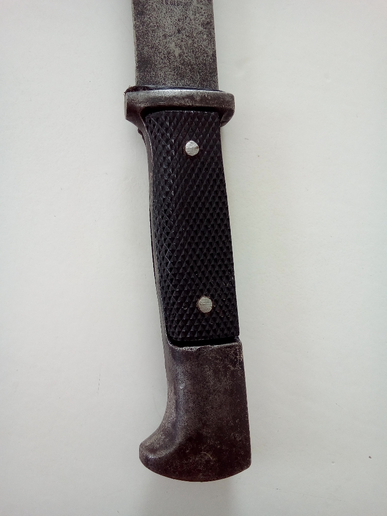

dag medeverzamelaars
onlang een Hitler jugend dolk gekregen
nou is mijn vraag is deze origineel of is het een namaak
mvg

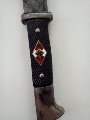

Ik weet niet het diamantje laat mij twijfelen of hij echt is want die ziet er zo nieuw uit terwijl de rest zo gebruikt eruit ziet en er is geen fingerguard wat mij een beetje gek lijkt als ik er bijna alleen maar zie met maar ik ben niet echt een kenner in duitse spullen dit is gewoon wat ik vind

Lijkt mij een originele op het ruitje na. Die is er later ingezet.

Er is iets mee uitgespookt.
Ik denk een opgewaardeerd padvindersmes.
Het ruitje is reproductie en de buitengrenzen van het symbool lopen synchroon met het visgraatpatroon.
Terwijl bij originele oude Fahrtenmesser het ruitje half door het visgraat patroon snijdt.
Kan je het ruitje iets bewegen of zit het vast?
Dat laatste duidt namelijk op verlijming ipv splitbevestiging.

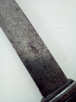

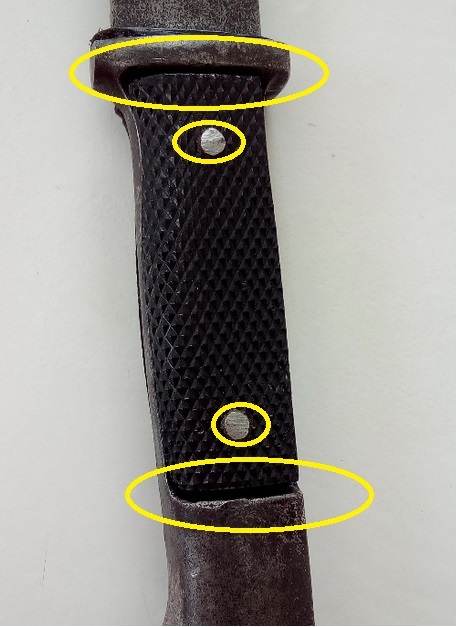

Aha, ik zie al wat er gebeurd is.
Het mes is zeker een oud padvindersmes, misschien ook wel HJ maar dan zou je idd even bij Lakeside Trader moeten snuffelen op het merk.
Maar de gripschalen zijn nieuwe productie en er later opgezet.
Je kunt duidelijk zien dat ze niet mooi in het heft passen.
En dat de twee klinknagels niet mooi afgewerkt zijn.
