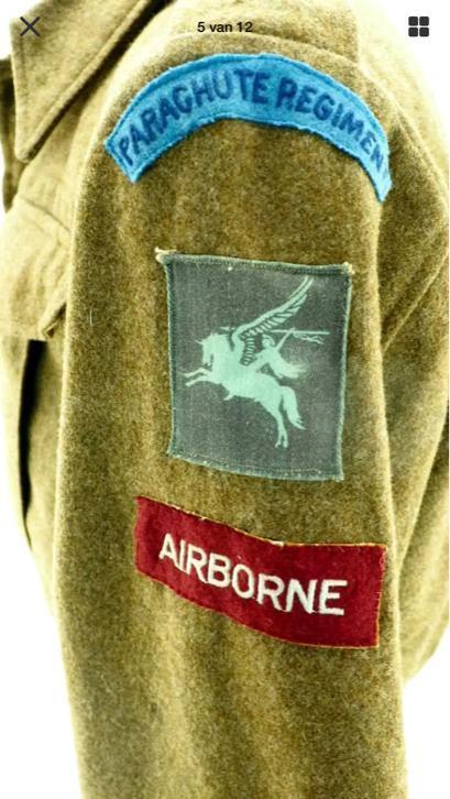

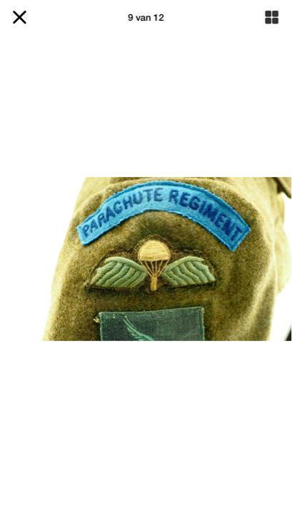

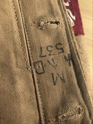

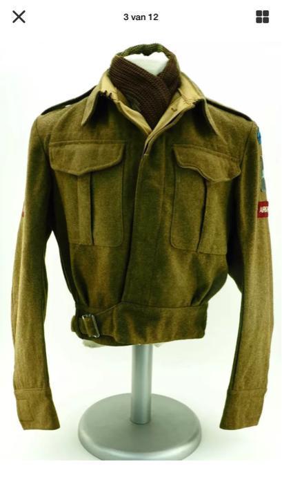

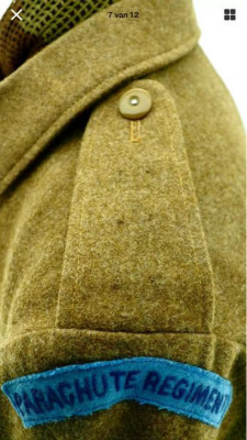

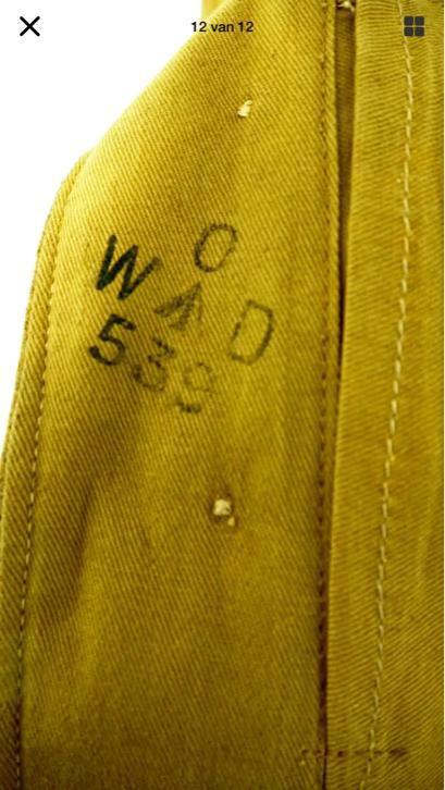

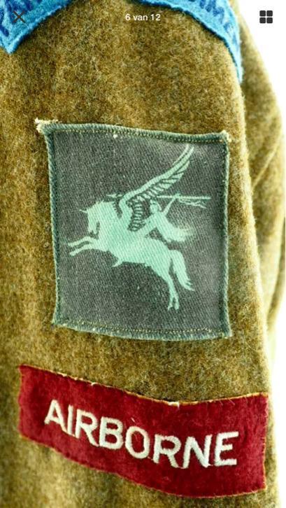

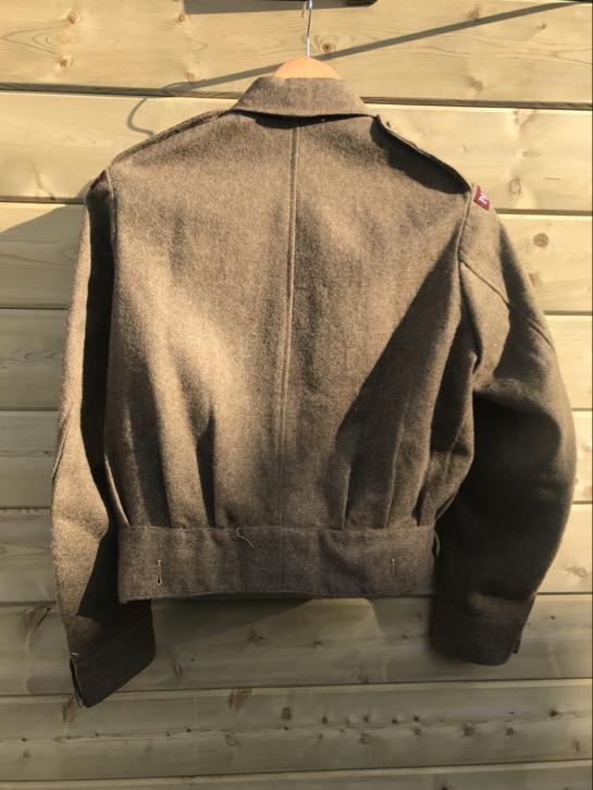

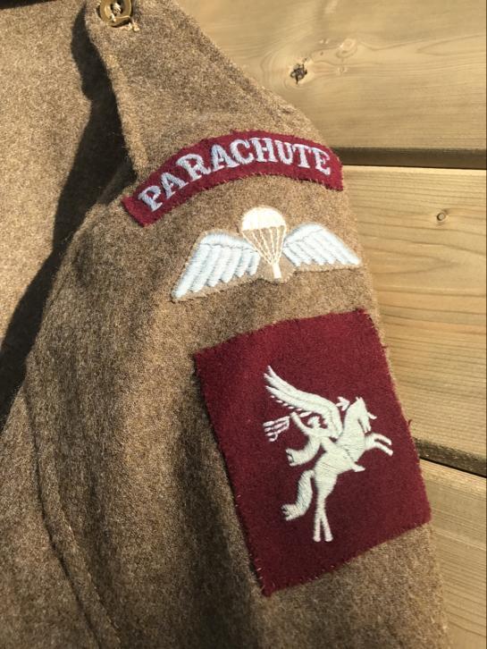

Beste Forum gebruikers, met toestemming van de verkoper heb ik hier wat fotos geplaatst van een britse ww2 para battledress.
graag wil ik aan jullie vragen wat jullie hiervan vinden, is deze echt?
ter verduidelijking: de verkoper geeft netjes garantie op echtheid, ik twijfel niet aan zijn goede bedoeling, maar omdat dit een van de duurste items uit mijn verzameling wordt wil ik toch (met zijn toestemming) even wat navraag doen.

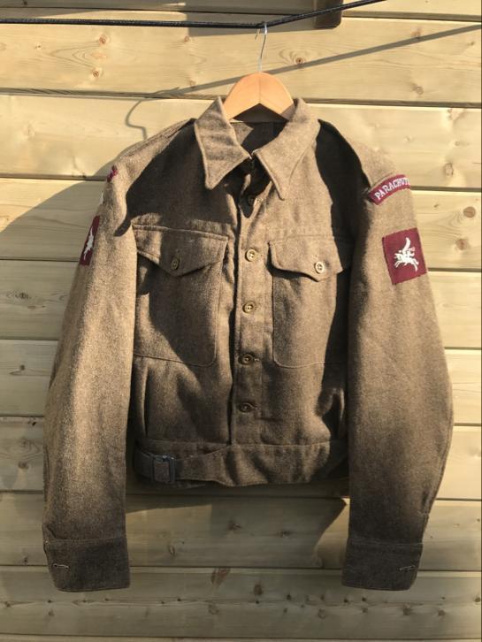

Misschien flauw opgemerkt van mij maar echt is het altijd. Waarschijnlijk wil je weten of dat de emblemen op de battledress blouse origineel WOII zijn en of dat ze origineel WOII gemonteerd zijn op de blouse.
Eerlijk gezegd twijfel ik aan het laatste. Ik zie gaatjes in een schouderepaulet van de blouse. Van welk schouderembleem zijn deze dan afkomstig? De blouse ziet er best wel mooi uit maar daarentegen lijken mij de geprinte Pegasus emblemen nogal gebruikt. Was het eigenlijk gebruikelijk om geprinte en geborduurde emblemen door elkaar te gebruiken?

De emblemen matchen niet met elkaar en ook niet met de staat van het jasje. De gedrukte Pegasus emblemen zijn veel zwaarder gedragen dan de andere emblemen.
Ook vind ik de emblemen meer op de stof liggen dan erin.

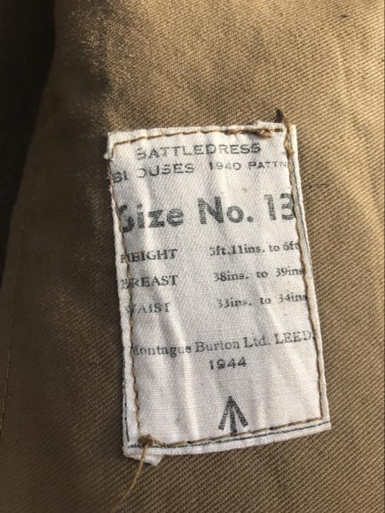

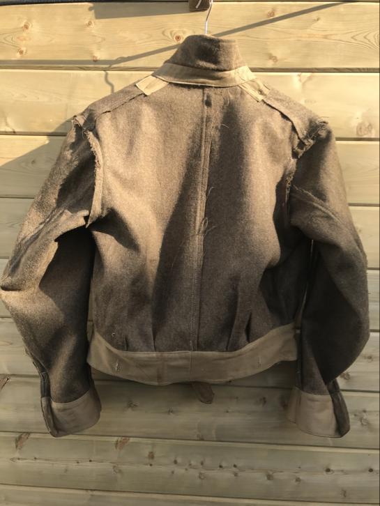

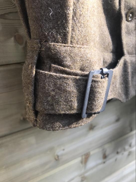

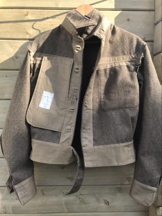

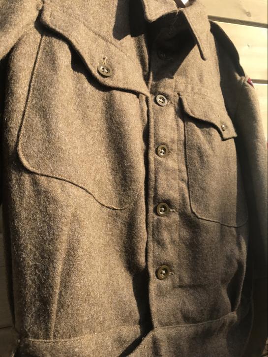

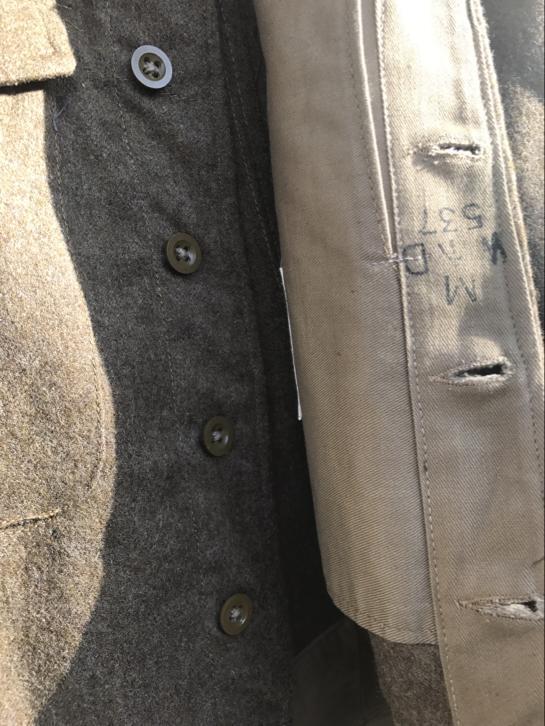

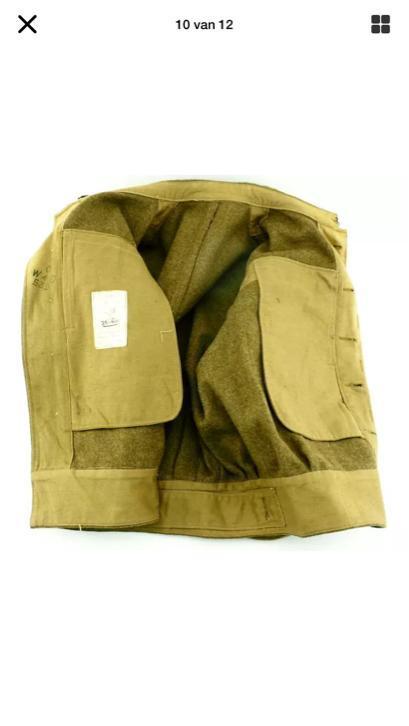

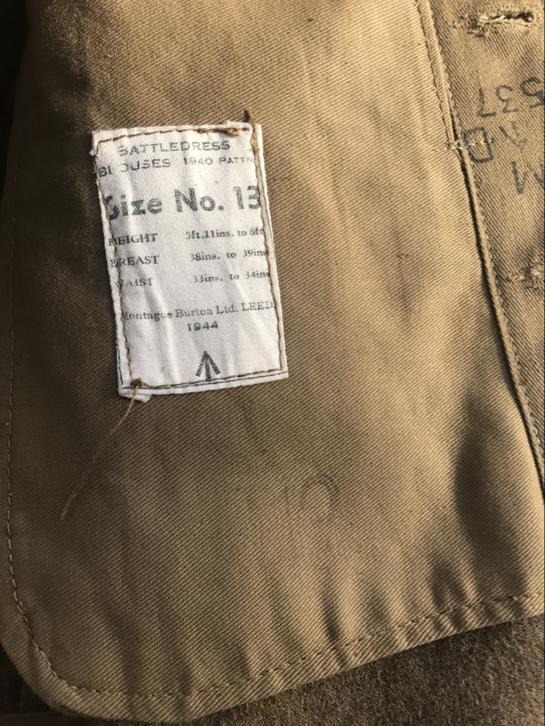

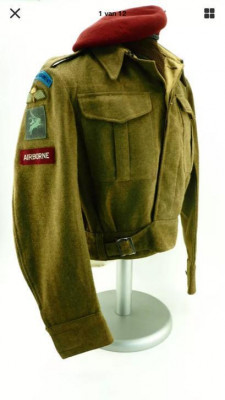

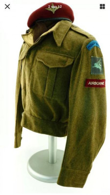

deze heb ik nu op het oog, het jasje is origineel daar twijfel ik niet aan, maar ik twijfel nu aan de Pegasus badge: wat is jullie mening

Prachtige battledress, nooit gedragen, distinctieven zijn er later aan toegevoegd / opgenaaid.
Stem daar je prijs op af.
Het jasje is magazijnkwaliteit, ik houd daar persoonlijk wel van.
Ik heb niet genoeg kennis om te zeggen of de emblemen WO2 aanmaak zijn, dat zou ik zeker eerst uitzoeken.
Originele battledress en originele emblemen na de oorlog samengevoegd is zeker verzamelwaardig maar natuurlijk minder waardevol als een battledress die in de oorlog is samengesteld en gedragen.

Volgens mij kan je nooit met zekerheid zeggen dat de emblemen origineel gemonteerd zijn. Originele in de strijd gedragen Battledress zal je waarschijnlijk nooit tegengekomen. Wellicht de home coming of best Battle Dress.

Ik twijfel ook of de emblemen er al voor 1945 op zitten. Zou persoonlijk geen 800 euro aan dit jasje besteden. Volgens mij staat hij ook al een langere tijd te koop.

De beide battledress blouses zijn oorlogs aanmaak. Alleen heb ik mijn sterke twijfels over de originele montering van de emblemen van beide blouses. Emblemen kun je los kopen net als het originele Britse garen.
Ik ben het eens met de bewering van Jan m, een origineel WOII Britse blouse met origineel gemonteerde airborne emblemen ga je niet zomaar vinden.
Ik weet niet hoelang deze jasjes al te koop staan maar als dat langer dan een week is dan is dat al een teken aan de wand. WOII para militaria is razend populair en als het origineel is dan staat het meestal niet lang te koop.
Ik begrijp uit je reacties dat je niet al teveel weet over Britse WOII para militaria. Ik geef je daarom het advies om je eerst eens goed te verdiepen in deze materie voordat je grote aankopen gaat doen. Bedenk dat wat populair is, ook wordt vervalst. Ook de vraagprijs is geen garantie voor originaliteit.
Koop referentieboeken, zoek informatie op het Internet. Ga eens in het Airborne museum in Oosterbeek kijken.
Re: echtheid van airborne hemd
Bellephoron hoort met het paard Pegasus naar voren te springen. Niet naar achteren.

Verrek ja dat ik dat niet heb gezien :(
