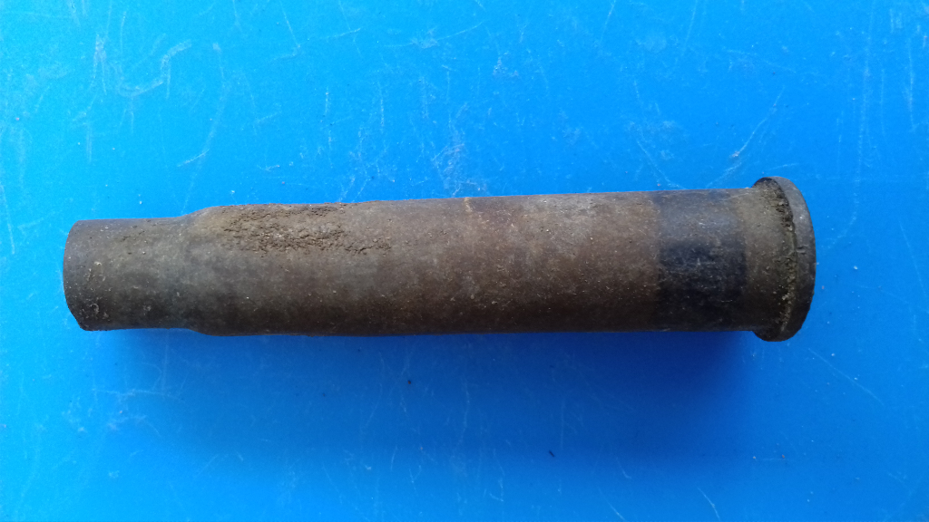

huls met blauwe band
Bericht door Seeker-Finder »
Beste leden, vandaag heb ik een Britse WO2 huls gevonden die voorzien is van een blauwe band. Ik heb wel eens gelezen dat een blauwe kleur gebruikt werd om munitie te markeren die brand kan veroorzaken. De voorbeelden die ik kon vinden waren echter voorzien van een blauwe markering van de kogelpunt. Weet iemand of een dergelijke blauwe band hiervoor ook gebruikt werd? Bijgaand een foto van de gevonden huls:

Wat is het bodemstempel?

Re: huls met blauwe band
De stempel is DAC 1942 GI. De huls is dus geproduceerd in Canada, maar G staat toch voor 'tracer' ? Zou de primer dan niet rood moeten zijn?
Seeker-Finder schreef:De stempel is DAC 1942 GI. De huls is dus geproduceerd in Canada, maar G staat toch voor 'tracer' ? Zou de primer dan niet rood moeten zijn?
Is een inderdaad een tracer MK i
Canadian produced tracer G Mark I can be identified by a black band around the case above the rim
Bedankt, ik heb de code net nog opgezocht. Blijkbaar zijn de 'tracers' die in Canada geproduceerd zijn afwijkend voorzien van een zwarte band in plaats van een rode primer. :yes:
