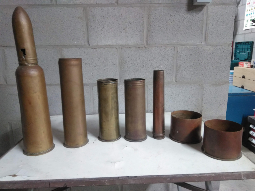

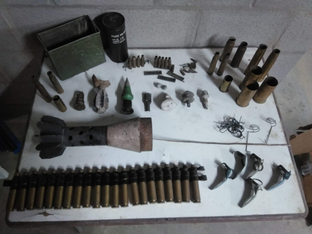

Allen,
Zouden jullie me kunnen verder helpen met onderstaande munitie? Ik ben een leek op dit vlak en heb zelf al wat opgezocht maar heb toch nog veel vragen.. Alle info is welkom, als er meer en betere foto's vereist zijn hoor ik het graag! Er zit zowel ww1, ww2 als na-oorlogs spul bij. Alvast bedankt!
WO2NLLzoeker
Berichten: 372
Re: Identificatie munitie
Bericht door WO2NLLzoeker »

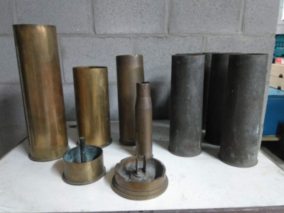

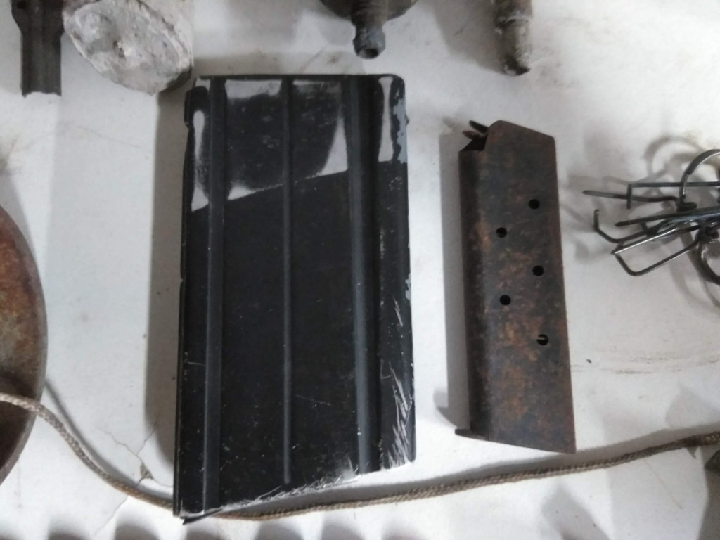

De blauwe munitiekist is voor oefenminutie het zinken staartje is voor een 2inch mortiergranaat de hulzen met schakels zijn .50 cal’s het grote magazijn is voor de FN FAL de meest rechtse ontsteker op foto 7 is een stuk ontsteker van een m48 fuze grotere kaliber hulzen weet ik verder ook niks van

Dat projectiel met groen is een bijzondere. Is een Little John uitvoering. Wat is de diameter?

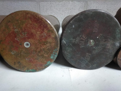

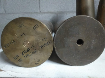

Wat is het bodemstempel van de eerste huls op foto 5 ?

De bodem van de eerste huls op foto vijf is die linkse op foto vier. Bij het uploaden is er wat missgegaan bij de volgorde. Mijn excuses! Ik hoop dat je hem kan lezen, anders ga ik wel een keer kijken!
Berichten: 3548
Ontvangen: 49 keer
Kan hem niet goed lezen

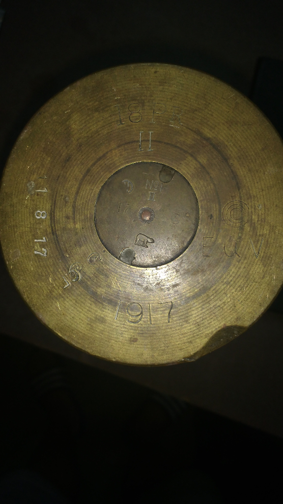

Bericht door Degens »

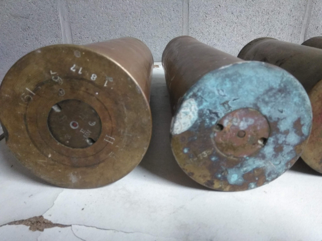

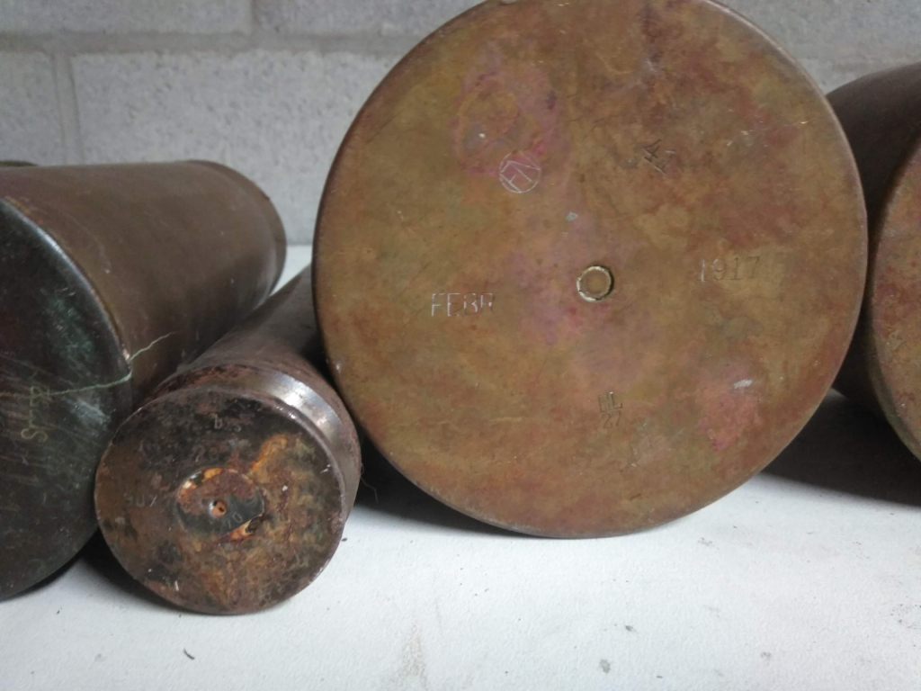

Ik zou een betere foto willen maken maar door omstandigheden is dit even niet mogelijk.. er staan op de buitenste ring
18PR II
1917
11817
EQV
In de binnenste ring staat
No1 II
17
C
En een beer:)

Toch een foto..

WO2NLLzoeker schreef:De blauwe munitiekist is voor oefenminutie het zinken staartje is voor een 2inch mortiergranaat de hulzen met schakels zijn .50 cal’s het grote magazijn is voor de FN FAL de meest rechtse ontsteker op foto 7 is een stuk ontsteker van een m48 fuze grotere kaliber hulzen weet ik verder ook niks van
Enig idee hoe oud het kistje en al die munitie die je opnoemt? Merci!
Kistje gok ik koude oorlog periode net als het magazijn de hulzen heb ik een foto van de achterkant voor nodig 2inch mortierstaart is hoogstwaarschijnlijk wo2 net als het m48 fuze stuk

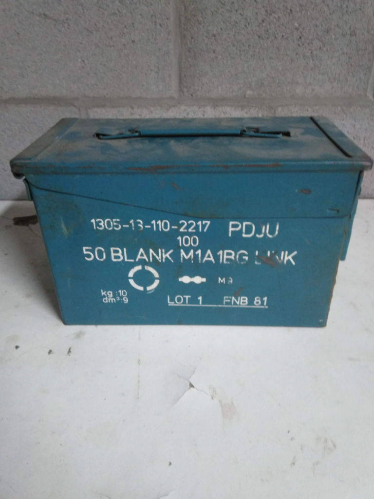

Berichten: 2807
Ontvangen: 47 keer
Kistje is uit 1981.
Voor de little john adapter. In het wilipedia artikel staat een en ander over de voertuigen waarop ze gebruikt zijn. Ze zijn trouwens ook daadwerkelijk gebruikt hier. Een paar jaar geleden is er eens zo’n adapter als bodemvondst gevonden.
