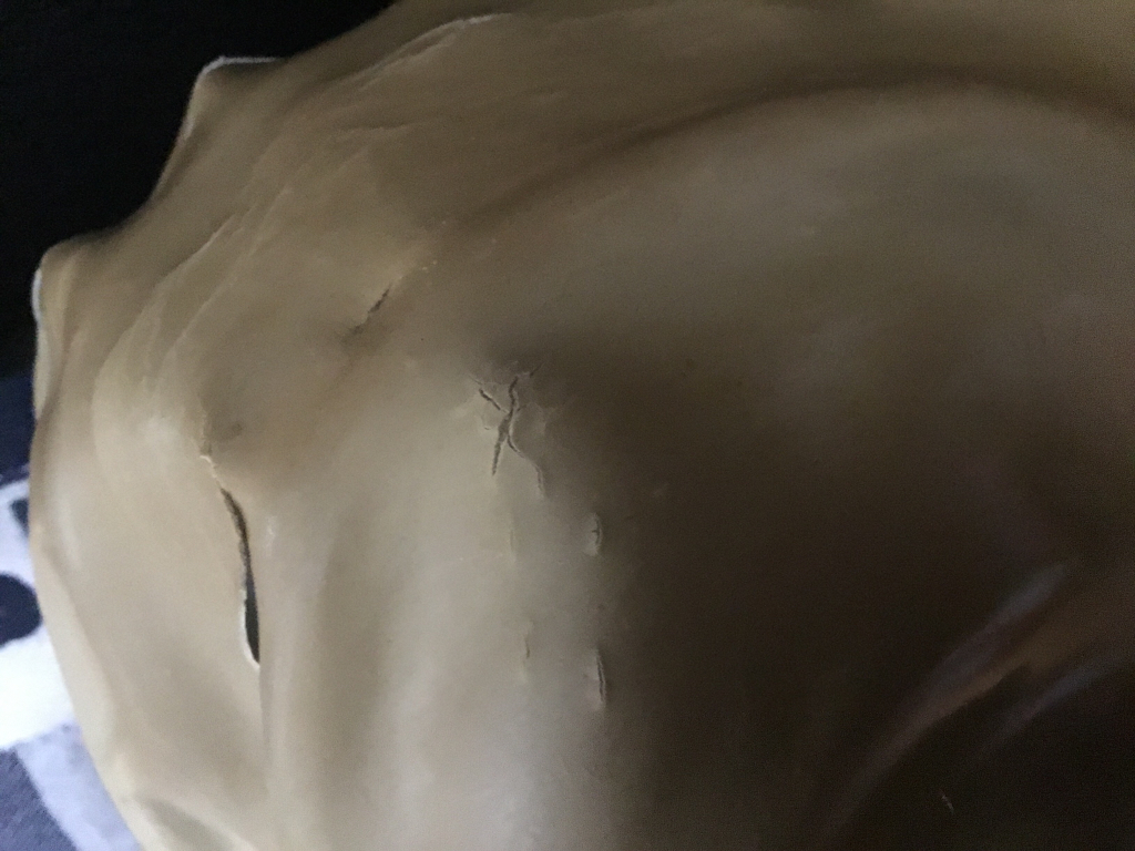

Iemand tips want mijn gasmasker begeeft het na die warmte en zitten hele grote scheuren in en ben het nu aan het behandelen met olie

Stof, rubber? Als het eenmaal gaat scheuren kun je weinig meer doen en rubber kan al helemaal niet tegen olie.

zuur vrije vasseline wordt nog wel eens toegepast in de automotive branche, met name bij youngtimers en oldtimers, om raam- en deurrubbers soepel te houden. Als er al scheuren inzitten, is er helaas geen weg terug, zoals Earlymb al aangeeft

earlymb schreef:Stof, rubber? Als het eenmaal gaat scheuren kun je weinig meer doen en rubber kan al helemaal niet tegen olie.
Nee hoe zo dat dan?
Want de scheuren trekken wel al een beetje weg

En ik ga het vandaag of morgen met mijn moeder heel verzigtig ducktape aan de binnenkant plakken

En hij is van rubber waarschijnlijk koude oorlog

Zo ziet die er ongeveer helemaal uit

Scheuren kunnen niet wegtrekken. Ducttape is ook geen goed idee, maar dit is een Russisch gasmasker waarvan er zo veel van zijn dat een beetje experimenteren geen kwaad kan. Op de langere termijn lost rubber op in olie en vet, alleen vaseline helpt inderdaad tegen uitdrogen.

Wat raad u dan aan? want mijn moeder dacht vaseline te hebben maar welk soort doet geen kwaad?
En met weg trekken bedoel ik het worden bulten.
Maar ik ga het gasmasker nu ook op bergen en niet meer ten toon stellen op mijn kamertje (maar eerst proberen het zo goed mogelijk te conserveren hopelijk werkt het :roll: :) :(

Gewoon vaseline. Daarmee kun je proces waarschijnlijk wel vertragen, maar niet stoppen en zeker niet omkeren. Hou het masker in elk geval uit het zonlicht.

Het is kleurloos,bijna geurloos en rubber is er dol op,het stopt ook het "versmelten" van het rubber.Even siliconenspray spuiten op een doekje en een beetje inwrijven.Het trekt er mooi in en is zo goed als droog.Zelf goede ervaring mee.
