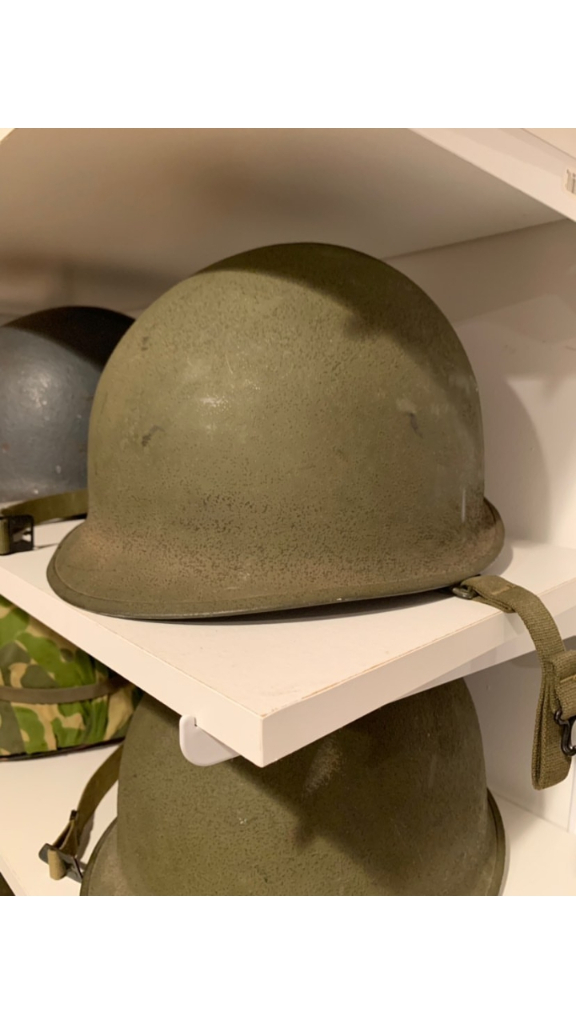

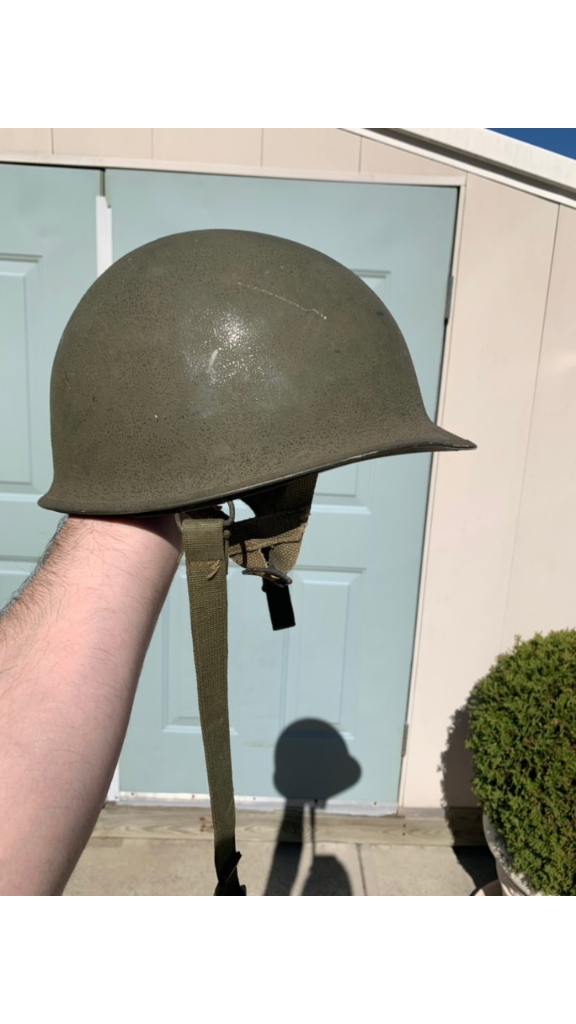

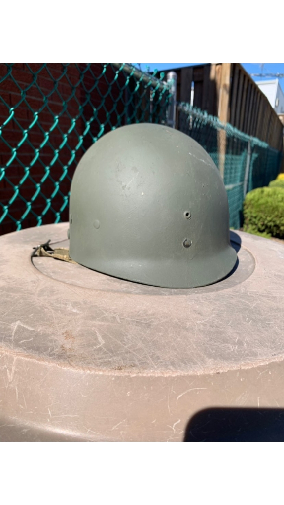

Hallo,
Heb deze helm op het oog twijfel alleen aan de ww2 originaliteit. Verf lijkt me iets te licht. Hij vraagt 350$usd voor de helm.

Volgens mij zit het naadje van het de rand die er om zit niet aan de voorkant maar moeilijk te zien op de foto lijkt me dan eigenlijk geen wo2

Verder zijn de foto's niet bijster gedetailleerd om een goed oordeel te kunnen vellen. Daarnaast vind ik de prijs ook verdacht laag voor een US paratrooper helm.
Heb je al referentieboeken over de M1 helm? Zo niet, dan zou ik daar eerst en vooral in investeren. :wink:
Bijvoorbeeld het boek "The M1-helmet of the WWII G.I." van Pieter Oosterman. Daar vind je heel wat gedetailleerde foto's en info in om helmen nauwkeurig te kunnen dateren en dus te herkennen als origineel.

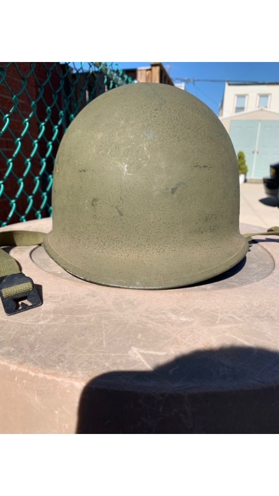

De buitenhelm is een laat-oorlogse Schlueter, zo te zien met originele verf en kinriemen, de binnenhelm kan ik weinig over zeggen.

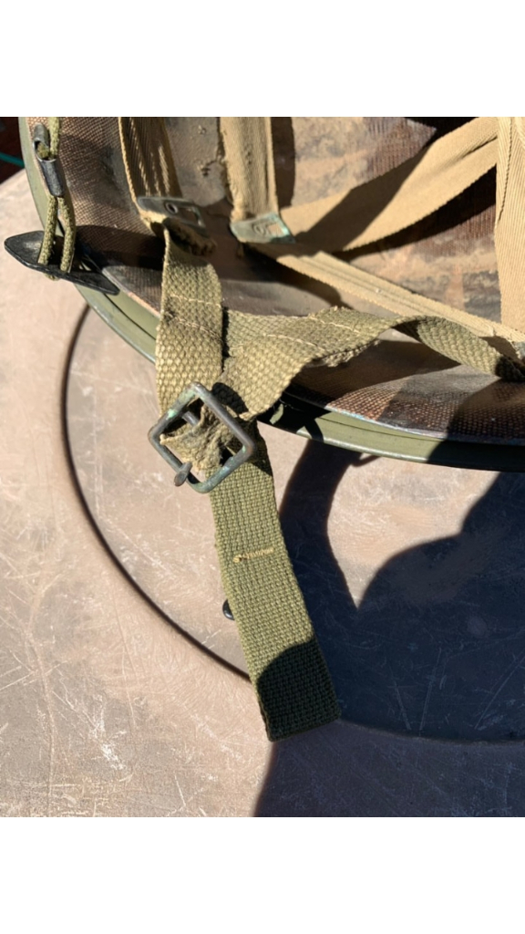

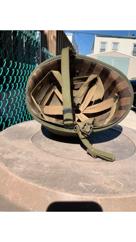

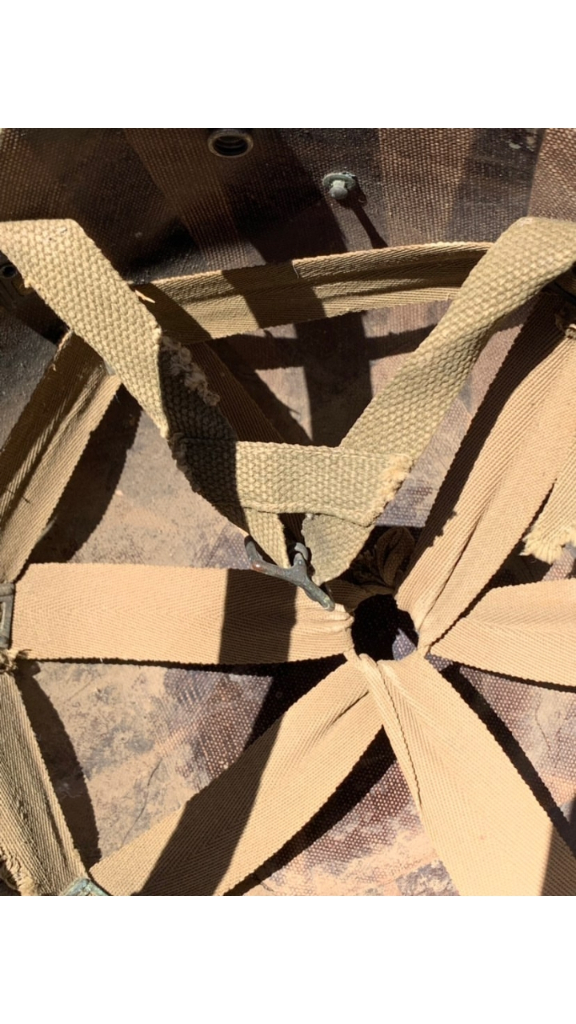

Foto van de liner

De liner is een laatoorlogse of net na-oorlogse Westinghouse voor zover ik kan zien. Er bestaat in verzamelaarskringen geen consensus over deze liners met wire buckles. De meesten schijnen te denken dat ze zijn gemaakt helemaal op het einde van WO2, maar dat ze niet effectief zijn gebruikt tijdens operaties. De prijs ligt hierdoor ook een pak lager dan voor liners met cast buckles.
